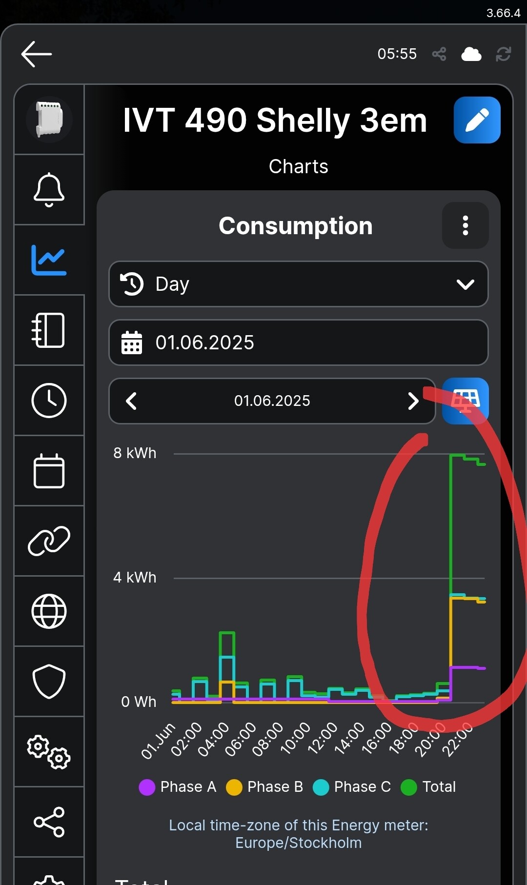

Igår kl 20 smäll det otroligt mycket och väldigt nära hus, kanske 50 - 100m från huset.

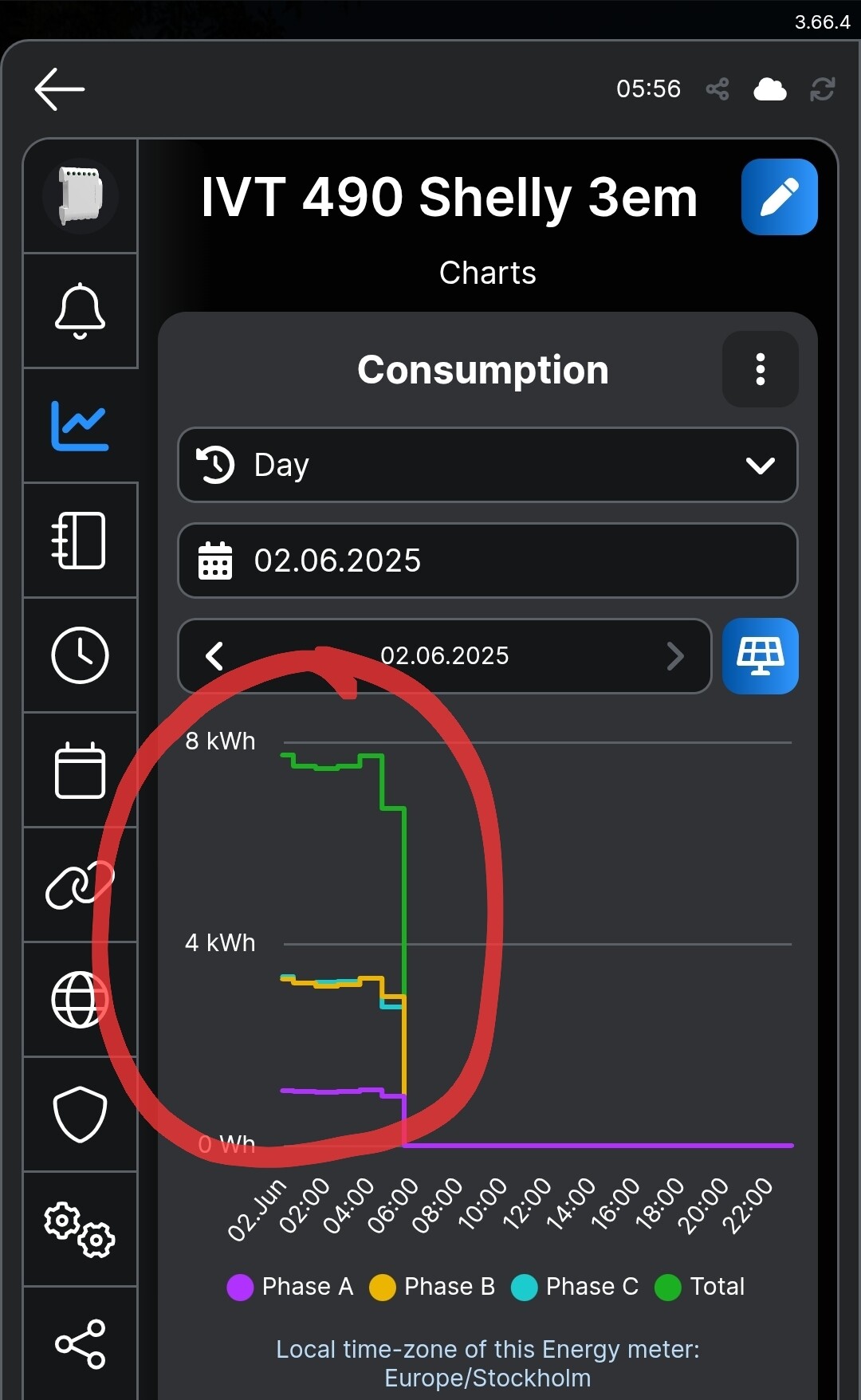

Imorse var huset 28 grader varmt och vatten golv värme var som lava, alltså väldigt värmt.
Tydligen har den kört på 8 kWh sen blixten kom, därför det var så varmt in huset. Som är konstigt för jag har ställt in den på max 3 kWh i service meny.

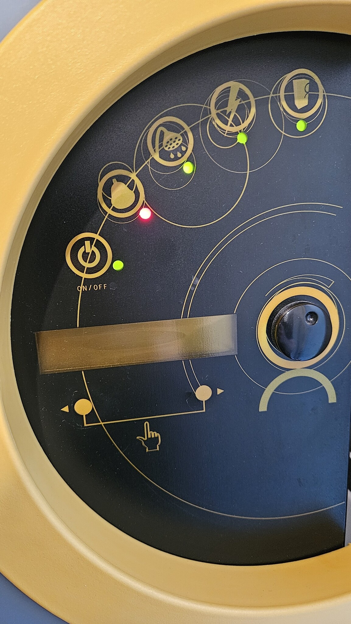

Alla lampor var på, ser bilden, men ingen text vart det visas inställningar.
Jag stängde av / på den, har en IVT 490, men det var så igen.
Är kretskort kört?
Finns det nåt felsökning jag kan gör innan jag ringer tekniker?

  • Närbild av en värmepumpskontrollpanel med flera gröna lampor som lyser samt en röd lampa under en symbol. Inga inställningstexter visas.
  • Graf över daglig elförbrukning på IVT 490 Shelly 3em med plötslig ökning av kWh-förbrukning markerad vid 20-tiden den 01.06.2025.
  • Skärmdump av energikonsumtionsdiagram för IVT 490, visar förbrukning i kWh med en röd ring runt området över 8 kWh den 2 juni 2025.
prova med en norsk reset - dvs gör hela anäggningen strömlös - då menar jag verkligen strömlöst, inte bara avstängd med någon del fortfarande i sleep-läge och kommer ihåg fellägen.
har det bara blivit bitflipp i RAM-minne som stör funktionen efter smällen så är problemet förmodligen borta när det startar upp igen, försvinner inte problemen så är mer skadat och förmodligen byte av hela styrsystemet.
