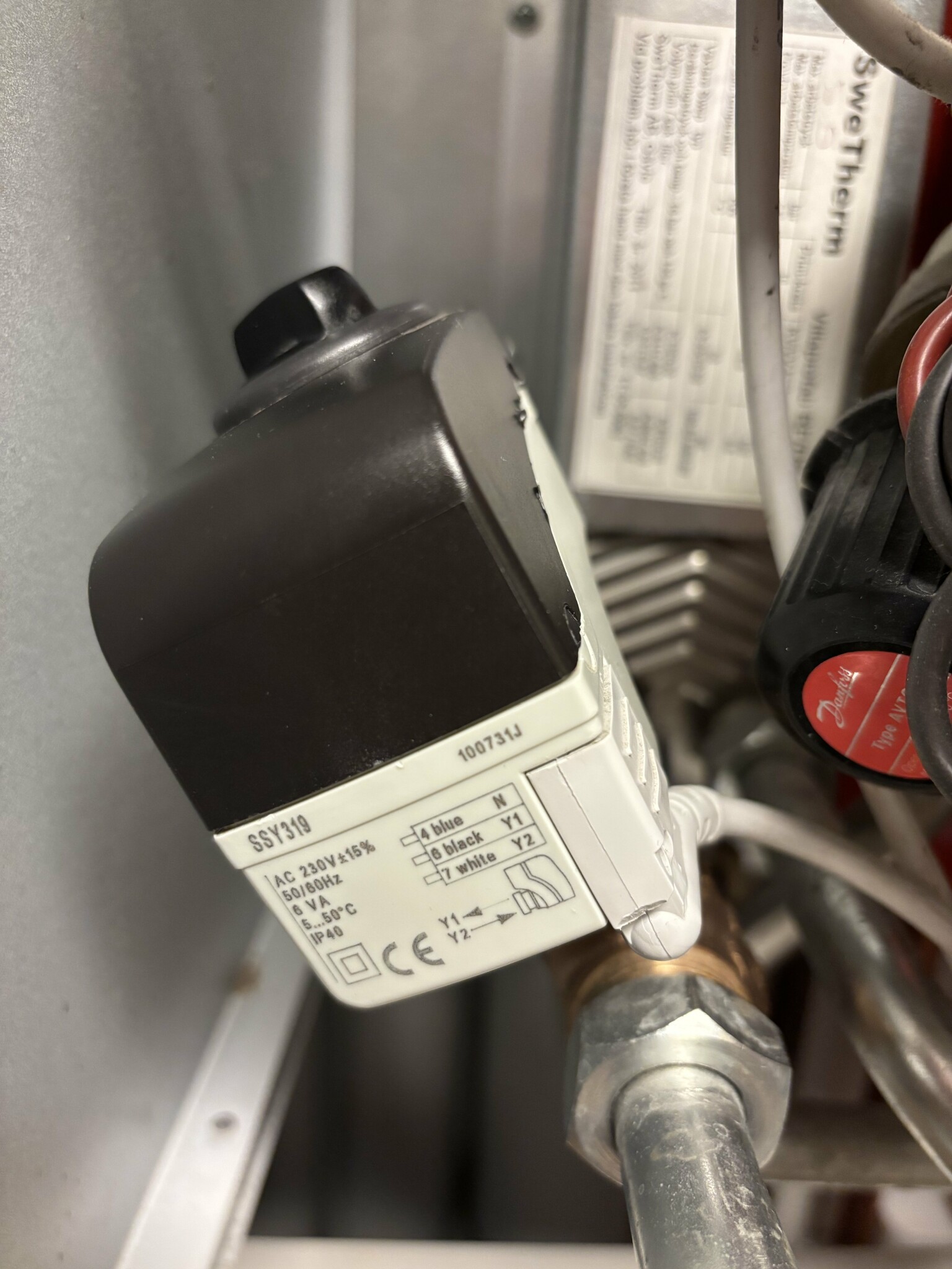

Min SSY319 verkar inte reglera när mer värme behövs till värmeslingan i min fjärrvärmeanläggning.
Kan man ersätta den själv? Hittar ingen som säljer dessa som reservdel.
Ta ett eller flera foton på delarna i FJV-centralen, gärna med att något syns om typ och annat. Foto söger mer än ord.
Får den spänning?
Ja, det går att byta den själv.
Det viktiga är: samma spänning (230V), samma tryckkraft (300 N), samma slaglängd (5,5 mm).
Sen bör gångtiden vara samma annars måste nya gångtiden ändras i reglercentralen.

Den verkar kunna reglera ner, men inte upp. Knastrar konstigt när jag stänger och öppna kan den bara göra om jag skruvat loss den från ventilen
Troligtvis kuggar i växellådan på motorn som sagt upp sig. Inget ovanligt.

kan vara en triac som ser ut som en optokopplare som lagt av, öppa motorn o kolla om det finns något kretskort i den
har hjälpt en bekant med detta, funka direkt efter, finns 2 triacar i dem, en för o öppna o en för o stänga. billigt att laga

Knasstrar det i motorn så är den körd, så det blir att läsa eller fota skylten på den, eller all text skrivs här.
Hittar bara denna text
  • Närbild av en elektrisk komponent etiketterad med "SSY319" och specifikationer för AC 230V, monterad på en metallisk anslutning tillsammans med flera kablar.
