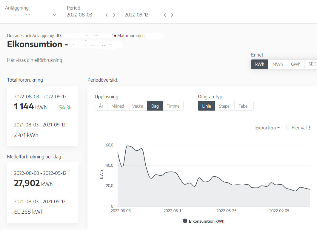

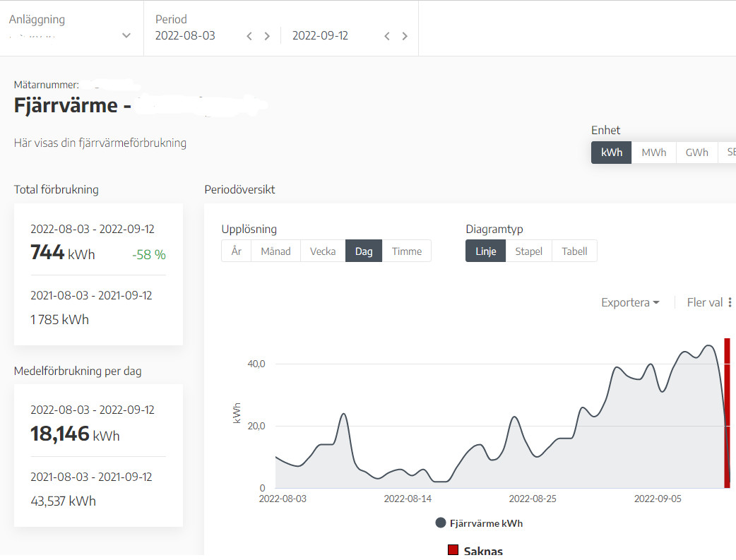

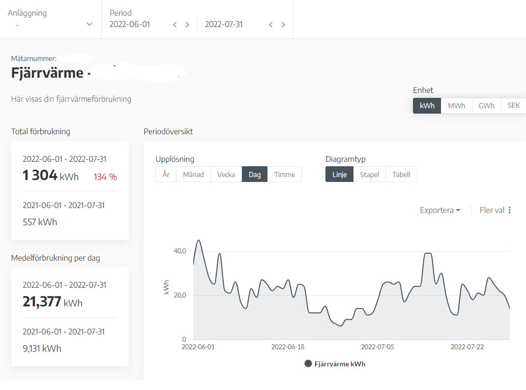

Det ringde en kille från Gävle Energi i fredags då jag försökt få svar från dom om varför min förbrukning kan vara så oerhört hög jämnfört med övriga. Så vi bokade in en tid imorgon så han går igenom alla inställningar och sånt och kollar om det är något fel.
Däremot är det ganska komiskt att jag mailade dom om detta 5 augusti, och från 3 augusti så är min förbrukning mer än halverad, -58% på fjärrvärmen och -54% på elförbrukningen. Och detta utan att jag gjort något! Vet inte om dom har haft något skumt i sitt system som dom ändrat eller om det bara är en ren tillfällighet att min förbrukning mer än halveras när jag kontaktar dom om det.
Ska bli intressant att höra vad han säger imorgon, då har han även tagit ut listor/statistik med förbrukning 3 år bakåt i tiden vilket även jag har tittat på men bara kunnat se 2 år bakåt och där är förbrukningen som sagt oroväckande hög fram till 3e augusti i år.
T e x juni/juli var 134% högre än 2021 och då var 2021 och tidigare år riktigt höga dom också, så som sagt skumt att allt bara "halveras" helt plötsligt..
Fick du någon hjälp och vad var i så fall justeringarna som gjordes?Grillen skrev:
