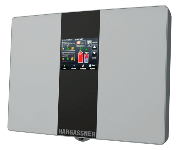

Det finns ju enheter som typ denna:
http://www.netonnet.se/art/hem-och-...jalvlarande/telldus-tellsticknet/160636.6575/
Där du kan fjärrstyra typ cirkpump av/på, nattsänkning på din shuntstyrning av/på m.m. via en iphone eller android app.
Sen så har ju de flesta modernare pelletspannor det du beskriver inbyggt redan, finns även att köpa löst i vissa fall.
Ex. hargassners separata styrning med touchdisplay, där kan du koppla in 3st shuntkretsar, solvärme, kulvertstyrningar m.m.
