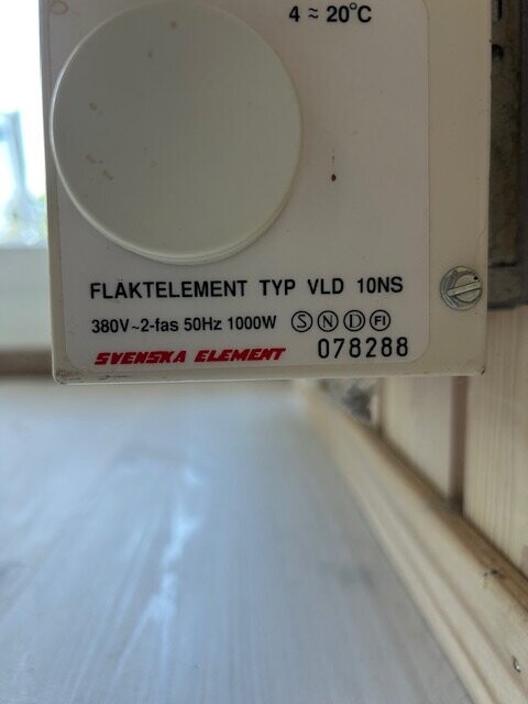

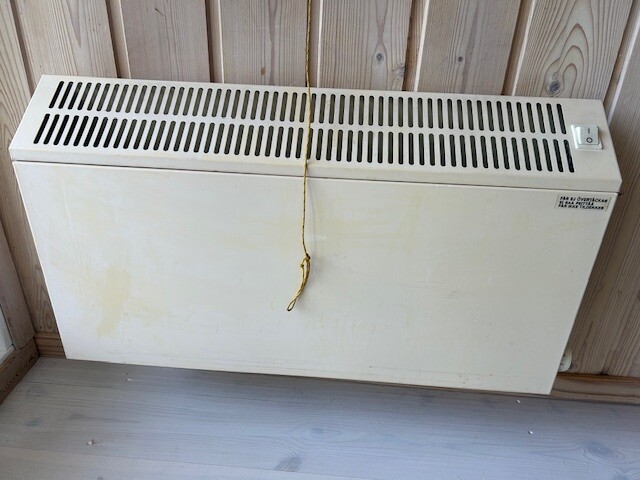

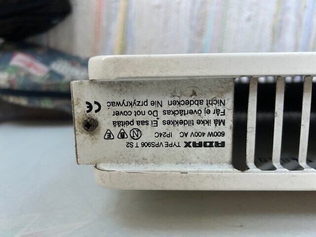

Hej forumet, någon som har tips på hur jag enklast kan installera fjärrstyrning på dessa direktverkande fläktkonvektorelement i sommarstugan ? Skulle vilja kunna styra av/på med någon lämplig APP då det finns fiber draget som är pålitligt. Idag är varje element kopplat direkt (ingen kontakt/uttag monterad) till elcentralen och säkring. Det sitter alltså en eldosa bakom varje element idag och ingen stickpropp. Tacksam för alla förslag. Hemma har jag Telldus som funkar fint, men här finns ingen stickpropp så finns något alternativ så är jag idel öra.
  • Etikett och ventilation på sidan av ett fläktkonvektorelement, text och symboler synliga. Elementet är monterat nära en vägg.
  • Direktverkande fläktkonvektorelement monterat på trävägg i sommarstuga utan synlig stickpropp, med gul sladd och strömbrytare upptill.
  • Fläktelement av typen VLD 10NS, 380V-2-fas, 50Hz, 1000W, monterad utan stickpropp.

Den brinner nog upp om man kopplar den till 400 Volt.
Precis lite mer komplicerat där då de går direkt till elcentral. finns det något jag kan monter där istället ? Det är typ 5-6 element och kablarna går till samma central.
Då kopplar man elementen till ”en kontaktor som man sedan kan styra med ex.vis en Shelly. Men kolla med en elektriker så kan du få all hjälp du behöver

Sitter alla element i samma elementslinga? En trefas kontaktor som styrs av en Shelly skulle i så fall fungera fint.
Är det en egen undercentral för värmen? ÄR det porslinssäkringar eller en modernare central? Vill du styra alla element samtidigt, eller oberoende av varandra?
400V kontaktor(er) i elcentralen och sedan en shelly som styr kontaktorn. Eller byt till 230V radiatorer så kan du ha en shelly till varje element. Hur du än gör så kräver det elektriker.
Tack det är typ 2 olika säkringar till elementen i elcentralen, det är en modern typ likt DIN skena, så det får bli elkille + någon kontaktor då som jag kan styra med wifi / shellyn. Inget behov att reglera individuellt, utan det räcker med av/på i grupp då jag har förinställda termostater på verje enhet.
precis, det är två faser i elskåpet, så en tvåpolig kontaktor som sedan styrs av en shelly eller liknande. Elektrikern kommer säkert försöka sälja plejd eftersom de oftast kan det systemet och säkert får nån kickback.
