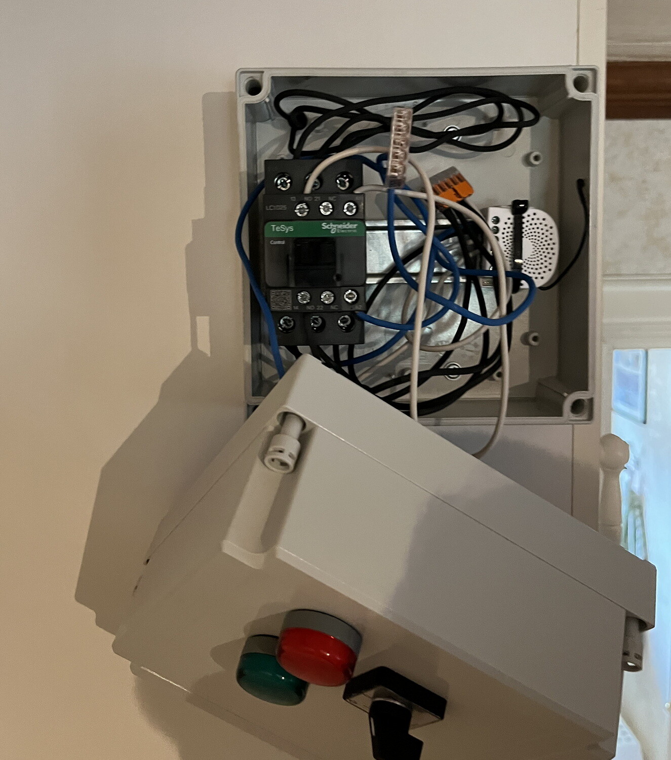

@BSOD
Har nog plats för separat DIN-kapsling om det skulle behövas.
Så, två sådana? En som känner av 230V ingång och skickar statusen vidare till en mottagande som styr sin utgång motsvarande. Och det går över wifi.
Är det mycket scriptande för att få det att funka? Om strömmen till sändaren bryts, hur beter sig mottagaren?
Ja, två sådana blir bra. Ja det går över wifi, krävs med andra ord att det är vettig mottagning på platsen.M -MH- skrev:@BSOD
Nej, det är enkelt att konfigurera i appen, utan direkt programmering. Men öppet för att styra med mqtt om du vill krångla till med t.ex..homeassistant.
Det går att ställa hur den ska agera efter ett strömavbrott, om den ska återgå till samma position som innan strömavbrottet eller, default av (eller på). Däremot antar jag att relät under själva strömavbrottet är av (men är inte hundra).

Ungefär. Jag hat ingen erfarenhet av Shelly, men har förstått att de är bättre om man vill programmera själv. (Har öppet API) Jag tror också att de i huvudsak kommunicerar över WiFi, och du därför kan styra men när du inte är hemma utan ytterligare hårdvara. (Förutsatt att du har ett WiFi nätverk met täckning där enheterna installeras.)
Plejd använder Bluetooth mesh-teknik vilket betyder att enheterna kommunicerar direkt med varandra (utan WiFi). Men för att "programmera" dem är man begränsad till vad Plejd gjort möjligt i sin app. Man konfigurerar systemet med appen från en mobiltelefon med Bluetooth. (Konfigurationen i ditt fall handlar om att du vill säga att ingång 1 på EXT-01 ska styra utgången på CTR-01.)
Enheterna måste vara inom Bluetooth räckvidd från varandra, och 10 meter bör inte vara något problem om du inte bygger in den ena i en Faraday-bur.
Om du bara vill kunna styra din last med knappen och inget annat kan du nog välja vilket som. Men planerar du att bygga upp ett större smart hem där du vill styra lite mer komplext så är nog Shelly bättre.

Jag har byggt en egen lösning, med en Zwave "puck" som styr kontaktorn.
Har det både till elbilens laddbox, och som här, till bastun.
Då kan du styra via många typer av "smart-hem" lösningar, eller bara en Zwave fjärrkontroll.
Går naturligvis att ersätta Zwave med Zigbee, Plejd, Shelly eller 433Mhz.

Shelly har en molntjänst man kan styra sina prylar med från vilken plats som helst. Det behövs ingen särskild hårdvara för det förutom ett befintligt WiFi-nät med internetaccess.G Gramphos skrev:
Då kan du nog välja vilken som. Så länge du har WiFi-täckning vid både ingång och last.M -MH- skrev:
Plejd är väldigt enkelt att sätta upp och få igång (om du har en smartphone). Shelly vet jag inte, men jag gissar att det inte borde vara mycket svårare.
Finns z-wave system också, men jag tror de är svårare att konfigurera initialt. Och ska du inte ha andra smarta prylar så är det nog inte värt komplexiteten.
Nu är jag inget fan av det med fjärrstyrning av olika slag, du ska vad jag förstår endast ha till och från. Kolla in vad som finns som har ren växlande kontakt ( strömbrytare ingen dimmerfuktion ) i sig, för 230 V ,för det är det du ska ha och bara mata kontaktorn.M -MH- skrev:
Har finns en, men det måste till en fjärrmanöver till den
