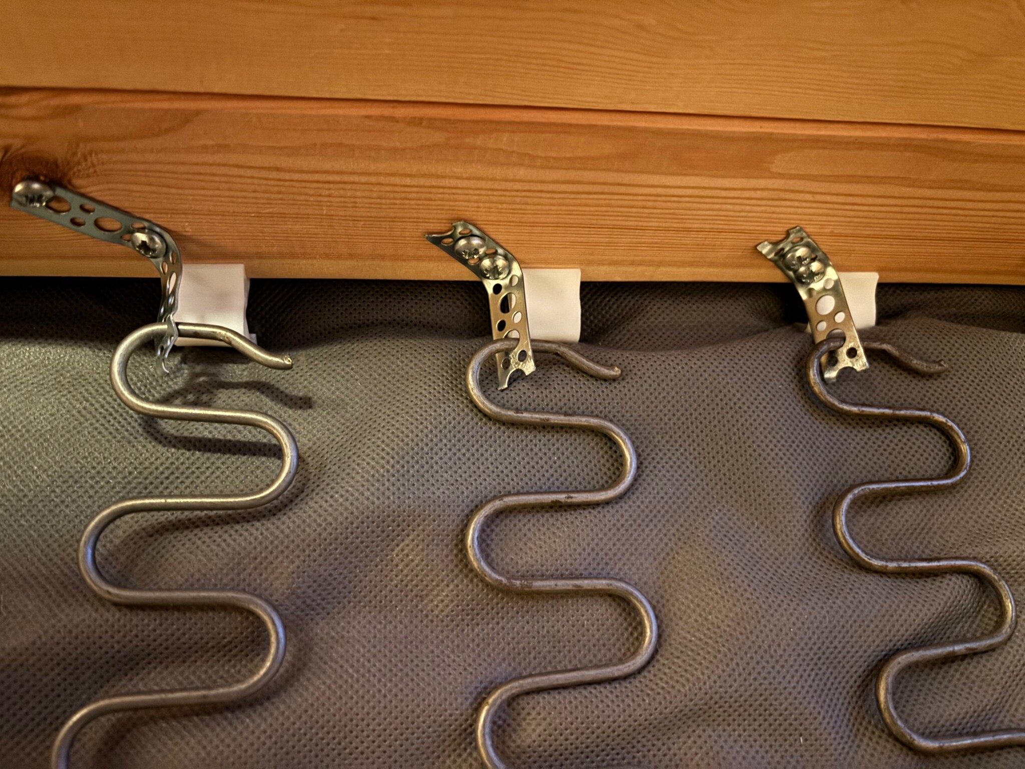

Hej alla,
Jag åkte till Biltema i jakt på någonting av det som ni föreslog och kom hem med så kallade "staketbeslag". Det är en vinkel med en fastsvetsad skruv nedtill. Jag fick ihop bygget med verktyg de flesta har hemma: en hammare, en spik och en tång. En skiftnyckel underlättade där det var svåråtkomligt med tången. Så här gick jag tillväga:
* Först slog jag i en spik i stommen där beslaget skulle i. Staketbeslag och spik i trästomme som beskrivits i ett byggprojekt på forum.
* Därefter satte jag i beslaget och skruvade med en tång (det var alldeles för tungt för att skruva med en mejsel, men det kanske går bra om man förborrar eller så). Användning av tång för att skruva i ett staketbeslag i en trästomme.
Ett staketbeslag fäst i trä med en tång på, nära en hammare och skiftnyckel, verktyg för hemmafix.
För att få upp farten så skruvade jag med en skiftnyckel. Det underlättade speciellt i trånga utrymmen. Användning av skiftnyckel för att skruva fast staketbeslag i träkonstruktion.
* Därefter hakade jag i fjädern. Staketbeslag monterat på träyta med en fjäder ej helt ihakad, verktyg används för enkel reparation.
Slutresultat (fjädrarna var ännu inte ihakade när kortet togs): Staketbeslag fästa vid soffans stomme, använda för att förstärka soffans konstruktion hemma.
Svårare än så var det inte. Det tog några timmar, men svårighetsnivån var så låg att jag tror alla med samma problem kan klara det. Beslagen kostade 2,5 kr/st så var det väldigt ekonomiskt jämfört med att köpa en ny soffa. Så här såg de ut:
Staketbeslag med fastsvetsad skruv på en träyta, använd för reparation enligt en forummedlems beskrivning.
Hand håller ett staketbeslag från Biltema med fastsvetsad skruv mot ett trägolv.
Jag hade aldrig kommit på lösningen utan era tips. Jag bugar och bockar och hoppas att detta var till hjälp för andra med samma problem! Nu får vi hoppas att det håller bara. Har jag inte skrivit någonting efter detta inlägg kan ni utgå ifrån att lagningen fungerade felfritt.

Oasis Oasis skrev:
Jag har haft samma problem.
Jag klippte upp några bitar ur ett metallhålband och trädde på varje fjäder för att sedan ta en rejäl skruv i det andra hålet och drog in det i regeln igen. Då spänns de upp också.

Häftigt! Men hur gjorde du med fjädrarndu a, köpte du nya eller använde de gamla?
är inte svårt att mäta exakt, ska man bara dra hårt?
Dra staketbeslagen ända ner så kommer de inte rubba sig. Nu 5 år senare så kan jag bekräfta att inte en enda fjäder har flyttat på sig. Jag använde de gamla fjädrarna och det funkade kanon!

Tack alla! Jag har nu kört hålbandsmetoden eftersom det var helt omöjligt för mig att dra upp fjädrarna för hand.
