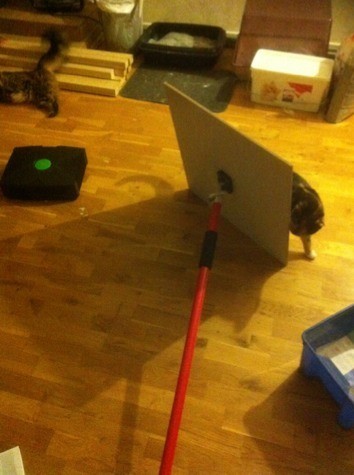

En sån teleskoparm då? Jag köpte en sån (jula eller biltema) drog på en 60x60plyfa för att lättare fixera skivan i taket.
Ledsen jag inte kan specifiera mig ordentligt, men du kanske förstår vad jag menar ändå?
En teleskopstötta?Kattvovven skrev:
Jag har lite svårt att se framför mig hur jag ska kunna lägga dit en 2400*1200mm/25kg gipsskiva på den när den är utdragen så pass långt så den når hela vägen upp, och sedan går den ju inte att justera speciellt många cm i sidled när den väl är uppe..
Jag har en 3m lång stötta redan (en blå, likadan som säljs på biltema/jula), men den måste jag dra ut till ca 2m längd för att nå upp till 2.5m eftersom "snabb-tvings-delen" bara är 50-60cm.
Jag lyckades, minns att det var lite meckigt, helt klart, men det gick betydligt bättre än "kasta upp skivan med två armar, håll fast med en, skruva fast skivan medans du hållar fast skivan och utan att automataren hänger sig".
Bara ett förslag.
Tog en bild på hur jag byggde om min. Blev bättre efter iallafall.
Bara ett förslag.
Jo men du hade ju hjälp av minst 2 katter, så det är klart det gick lätt dåKattvovven skrev:
Jag får nog köpa den där fixeringssatsen och testa, om inte annat så kan jag använda fixeringssatsen för att få upp skivan, och sedan hålla fast den med stöttan.
