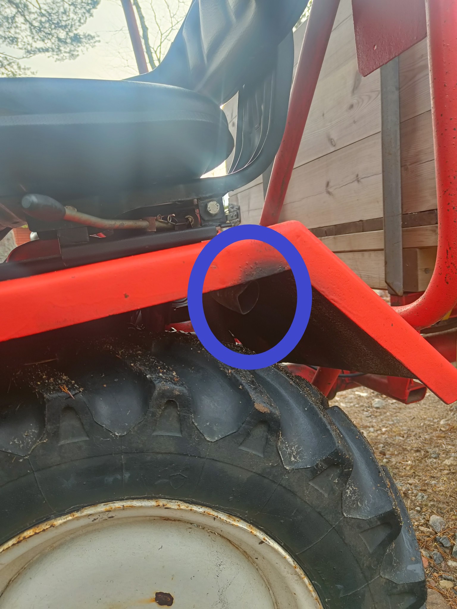

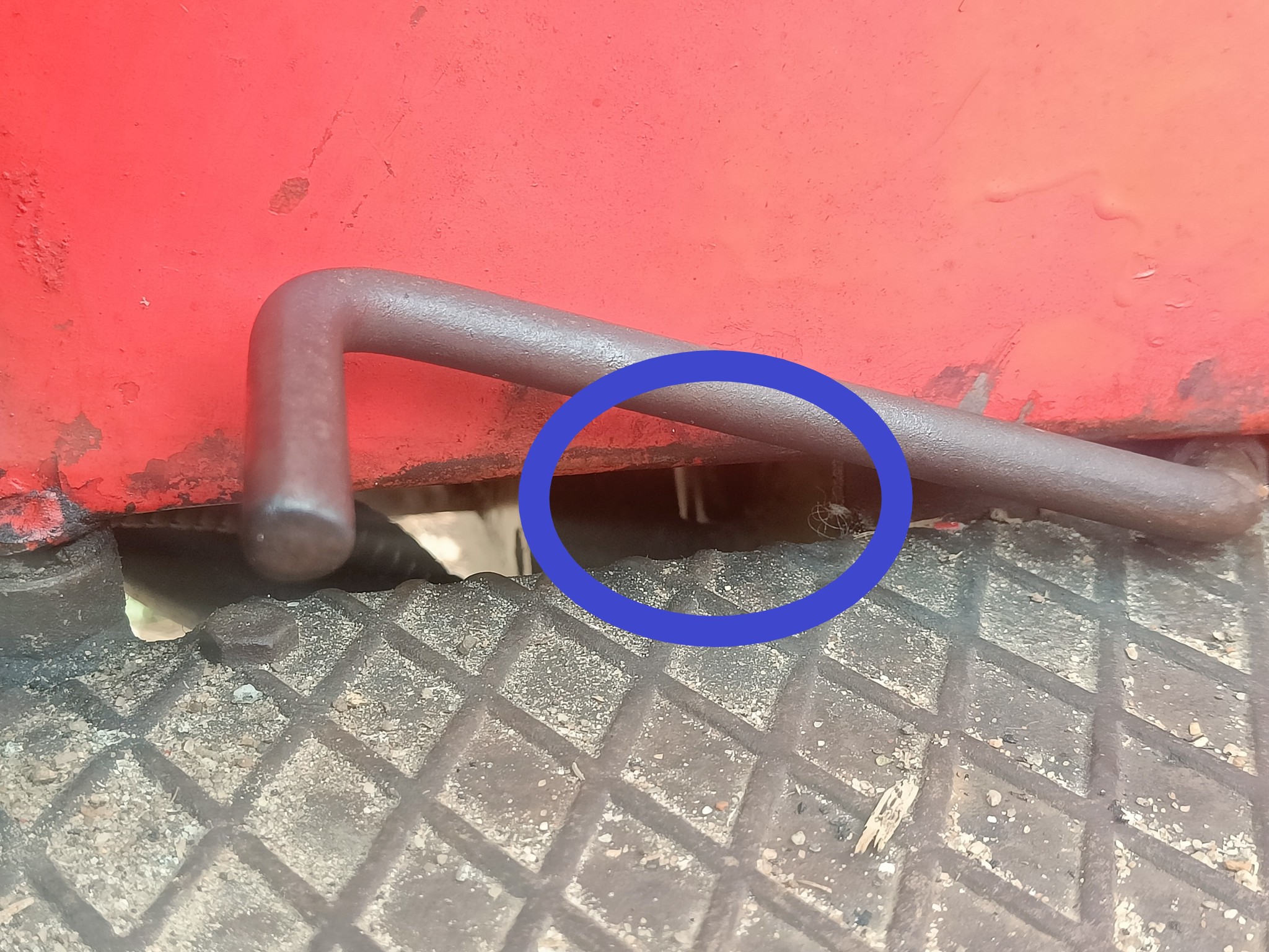

Kanske skall göra om frågan lite.. Enda rätta vägen är nog renovering av motorn, men även när det är gjort så skulle jag nog vilja ha utloppet till ventilationen på ett annat sätt. Det är egentligen inte så att den "läcker in" i kupen, utan den avslutas i princip där. Se bild! Den böjda pinnen är gaspedalen och inringat är ventilationens avslut. Vad jag kan hitta så är det original.
Nästa grej är avgasröret som avslutas precis under rumpan på föraren. Lantbrukares hjärnceller var nog inte så högt prioriterade i sjuttiotalets Schweiz.
Skulle det funka att dra ihop ventilationen med avgasröret och dra om så att det släpps ovanför hytten som på en vanlig traktor? Eller är det risk att man skapar ett för stort sug i ventilationen?

Jag skulle förlänga vevhusventilationen med ett rör så den mynnar ut antingen under fotstegen eller framför hytten. Vevhusventilationen måste peka nedåt så att eventuell fukt rinner ut snabbt. Annars är risken stor att den fryser och blåser ut någon packning. Därför brukar vevhusventilationen vara ett rör ned tätt intill sidan på motorn där det är varmt från motorn.
Avgasröret går säkert att dra upp så det pekar uppåt. Ungefär varannan gråferguson och Massey-Ferguson 35 som man ser har blivit ombyggd på det viset någon gång under sin levnad. Att ha den inne i skärmen är direkt brandfarligt då man sprättar hö på sommaren och på vintern i skogen är det bara en tidsfråga när röret slits bort.
