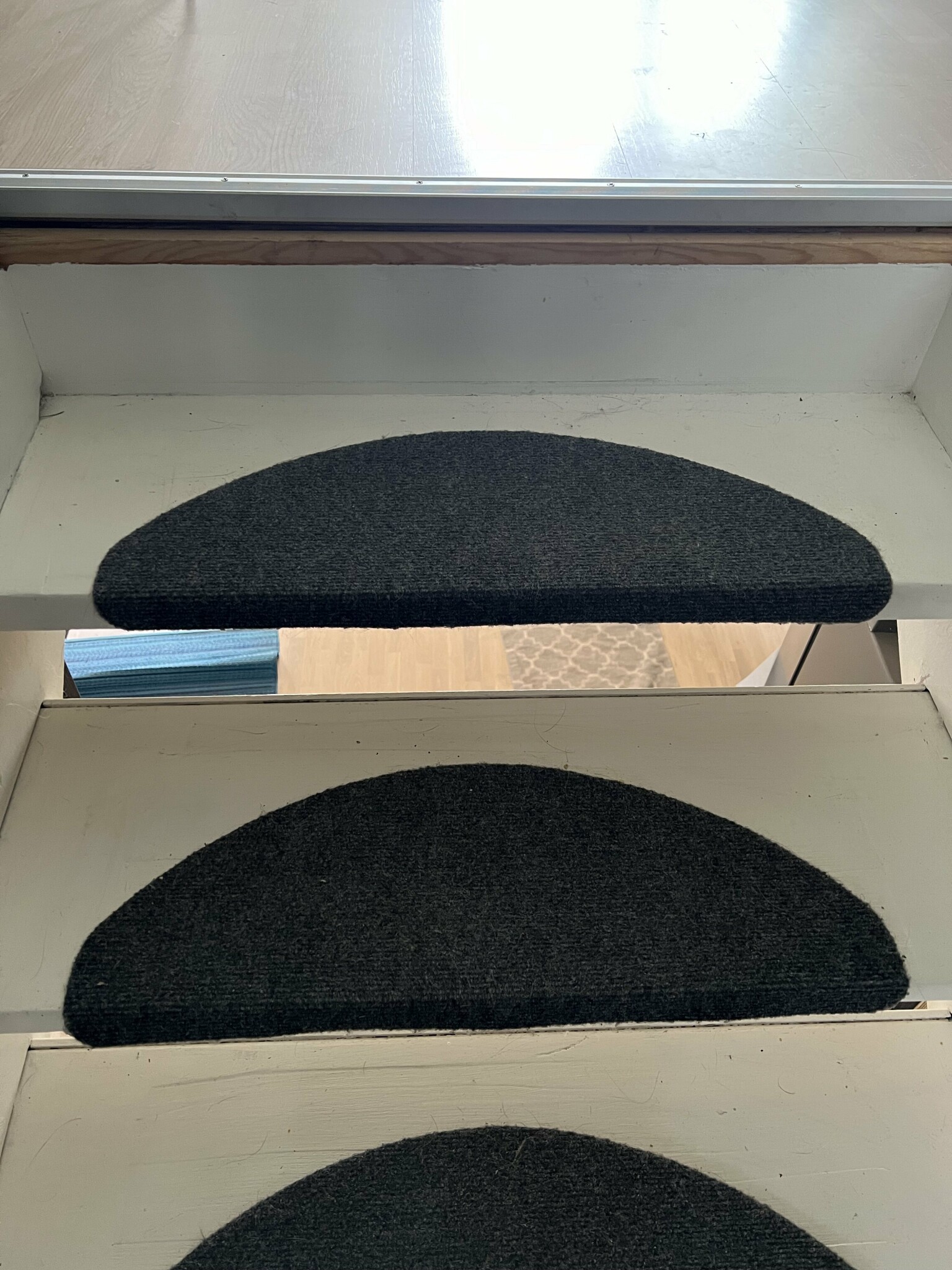

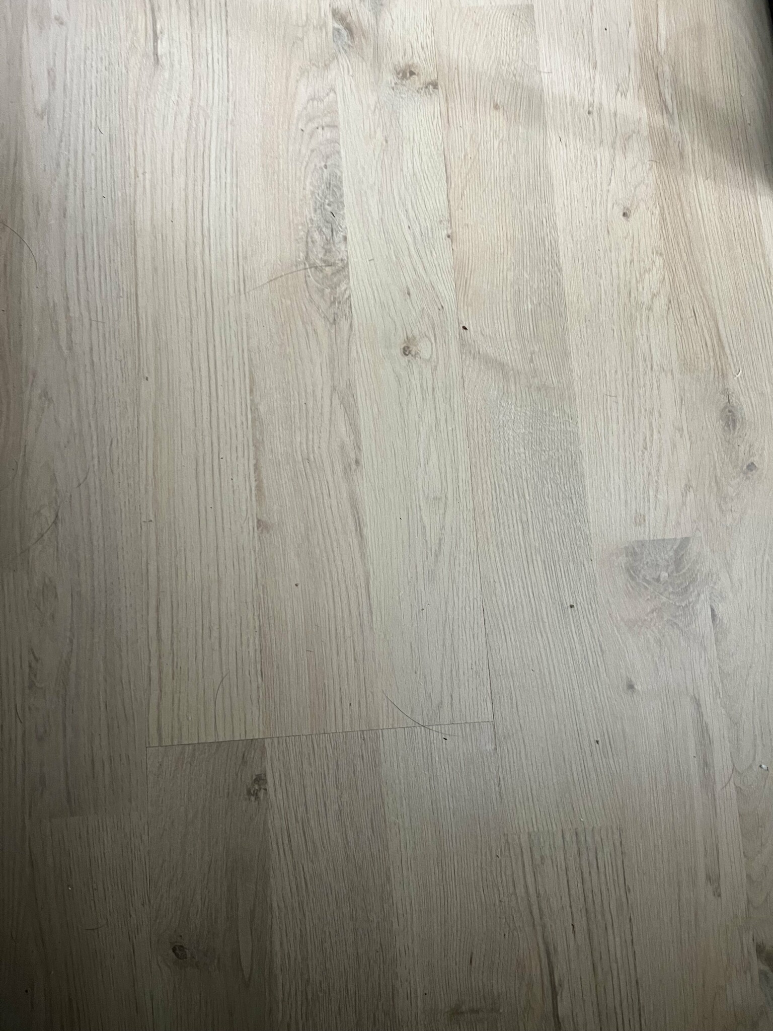

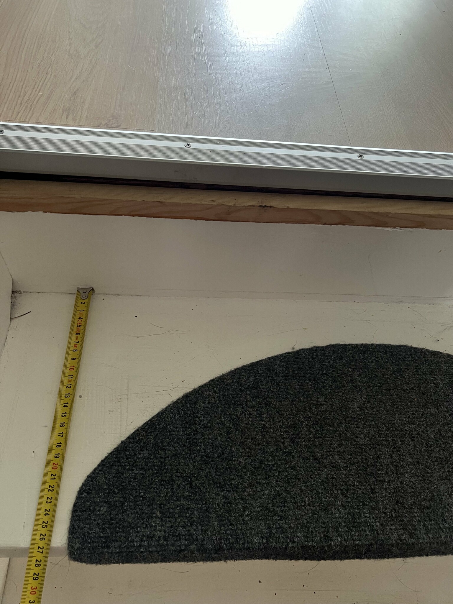

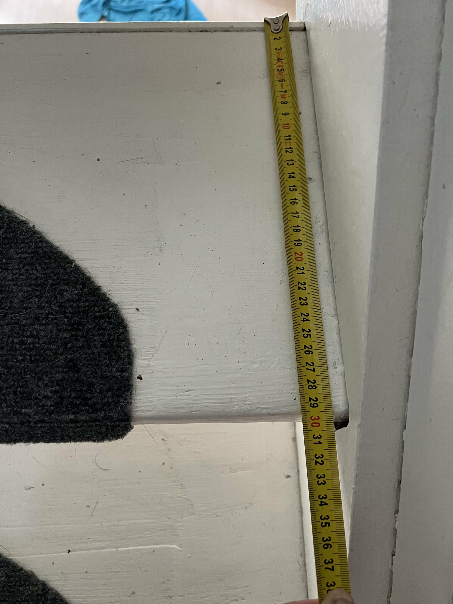

Behöver lite rådgivning. Vi vill fixa trappa alltså trappsteg med laminat golv men problemet är att trapporna är ganska gamla så breda är dom 300m tyvärr finns ingen klickgolv som är så bred.
Hittade laminat som är ganska passande men 190m så kantlist kommer blir typ 10 cm lång ganska mycket.
vill gärna ha den ljusare modell av laminat.(kolla bilden) Så klar kommer det kanslist också men gärna av samma materialet.

Klicka ihop flera brädor till rätt bredd, precis som när du lägger laminatgolv på golvet.
De små bitar laminatgolv som man har på trappstegen rör sig inte mer än att man kan och bör limma fast dem på stegen (det har jag gjort). Avsluta med valfri hörnlist längs med kanten (trappnosen).

Precis så tänkte jag först också men tänkte höra lite vad andra tycker. Tack snälla
