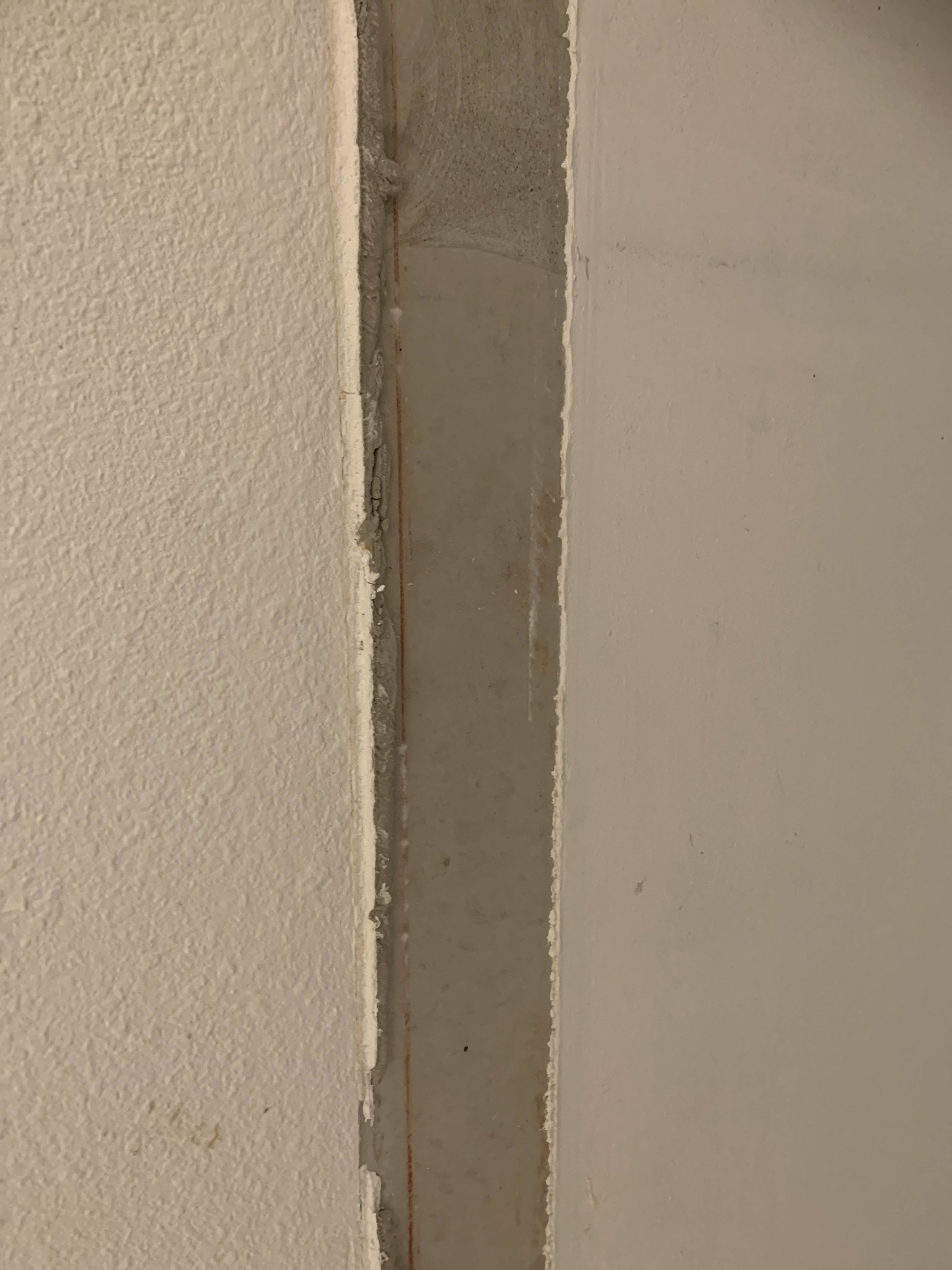

Hur skulle ni åtgärdat detta?
Har tagit ned några väggar och funderar nu på om hela taket måste göras om, eller går det att fixa där väggarna varit + en marginal utåt?
Takskada där väggen tagits ner med synlig råbetong och ojämnhet i takstrukturen.
Går det att rolla eller behöver det sprutas?
Mellan kök och resten av lägenheten är det helt olika grovlek på strukturen... lika bra att köra hela kökstaket som resten av lägenheten va?
Närbild på en vägg- och takskarv efter väggnedtagning, visar ojämn yta och skador.
Tack på förhand!
En bredspackling på hela så blir det enhetligt snyggt.

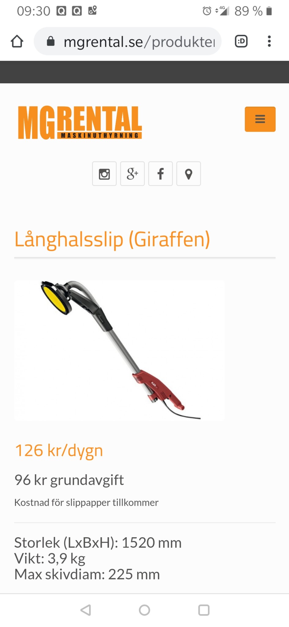

Är inte hemma men vad jag kan minnas tycker jag inte det ser ut som att det är målat... finns det något smidigt slipverktyg för slip i tak...
Hyr en långhalsslip tror jag det heter
alekks
Giraff är ett alternativ. Slipmaskin vi målare använder
alekks
Långhalsslipmaskin, röd och svart, med flexibel hals och rund slipplatta, mot en vit bakgrund.
