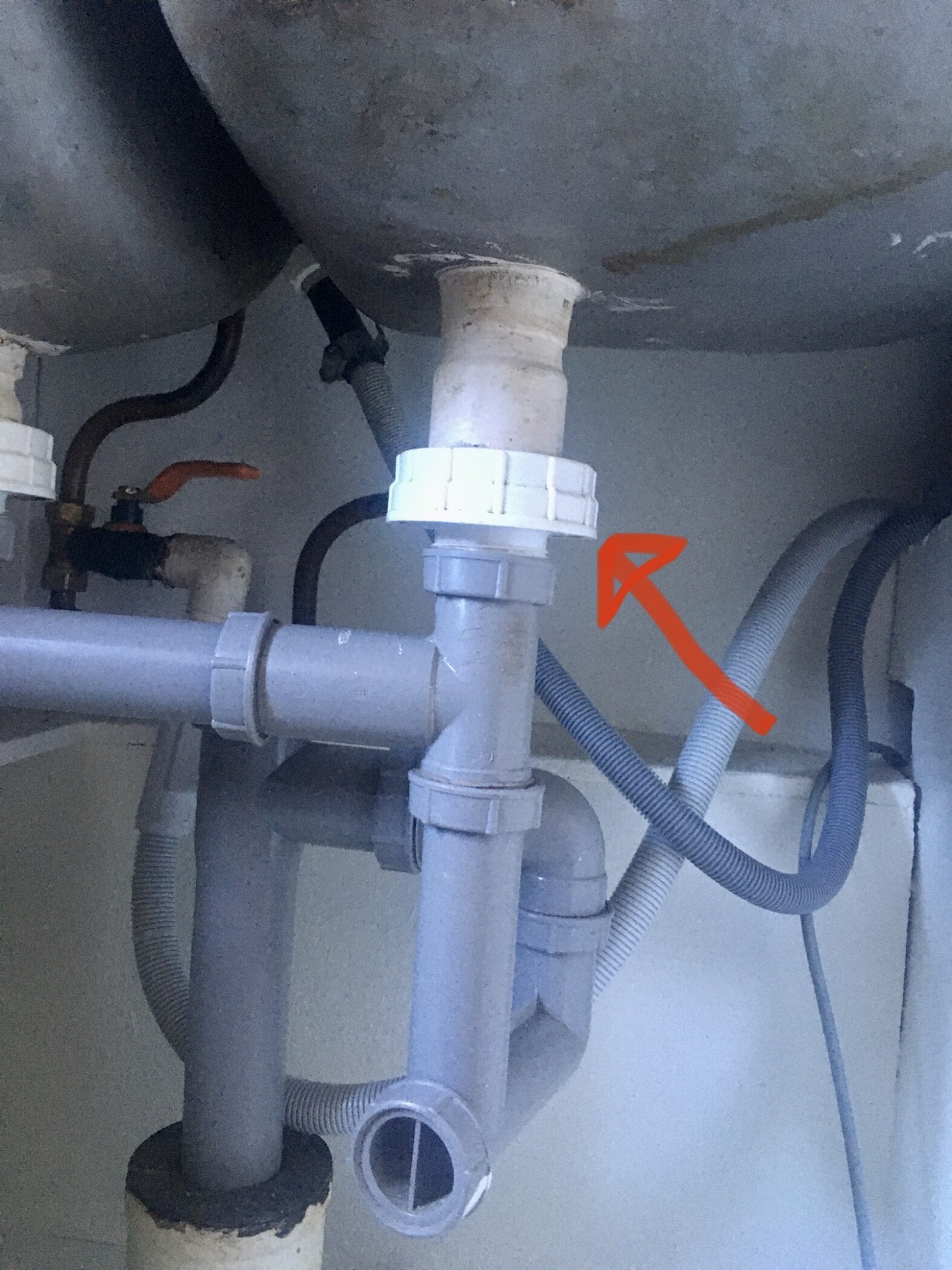

Det läcker under diskhon. Har kommit fram till att det är den vita kopplingen mellan hon och flänsen och plaströren. Det sitter en gummipackning där och den ser bra ut. Kan man komplettera med nåt klet?
(Det har varit så sen jag flyttade in i huset men använder inte den så mycket eftersom jag har diskmaskin.)

Ser ut som det är nytt vattenlås anslutet mot gammal koppling.
Om det är de vita rören som läcker kan det gå att tex linda gängtejp under packningen för att få mer tryck.
svår att avgöra utan att se det isärtaget.
det finns klet men precis som ovan svårt att avgöra om det hjälper

Det går säkert men syftet här var att få mer tryck på packningen
Det är inte gängan i denna övergång som är tilltänkt att sköta tätningen, det är ju självklart gummipackningen.
Ligger packningen rätt i sitt säte innanför "piggarna"?
Är dom befintliga flänsarna på diskbänken ordentligt rengjorda?
Nej men precis som Krypstocken påpekade var tejpens funktion i detta fall att få gängorna att ta bättre.
Den ursprungliga läckan var nog på kopplingen mellan grå rören och vita övergången. Gängorna hoppade över när jag drog åt men det blev bättre med tejpen. Jag kan ha satt gummipackningen vid flänsen snett vid nåt tillfälle när jag testade och det var därför jag trodde det var där det läckte.
