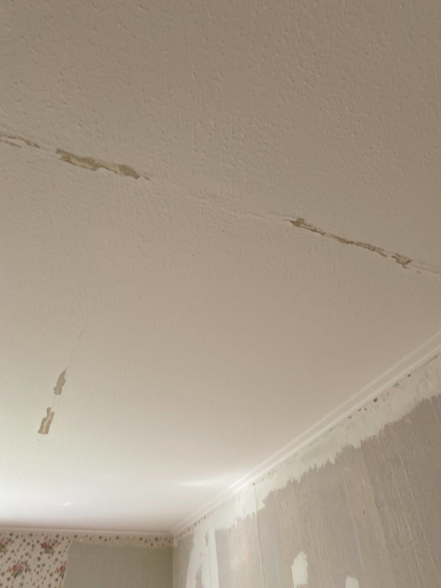

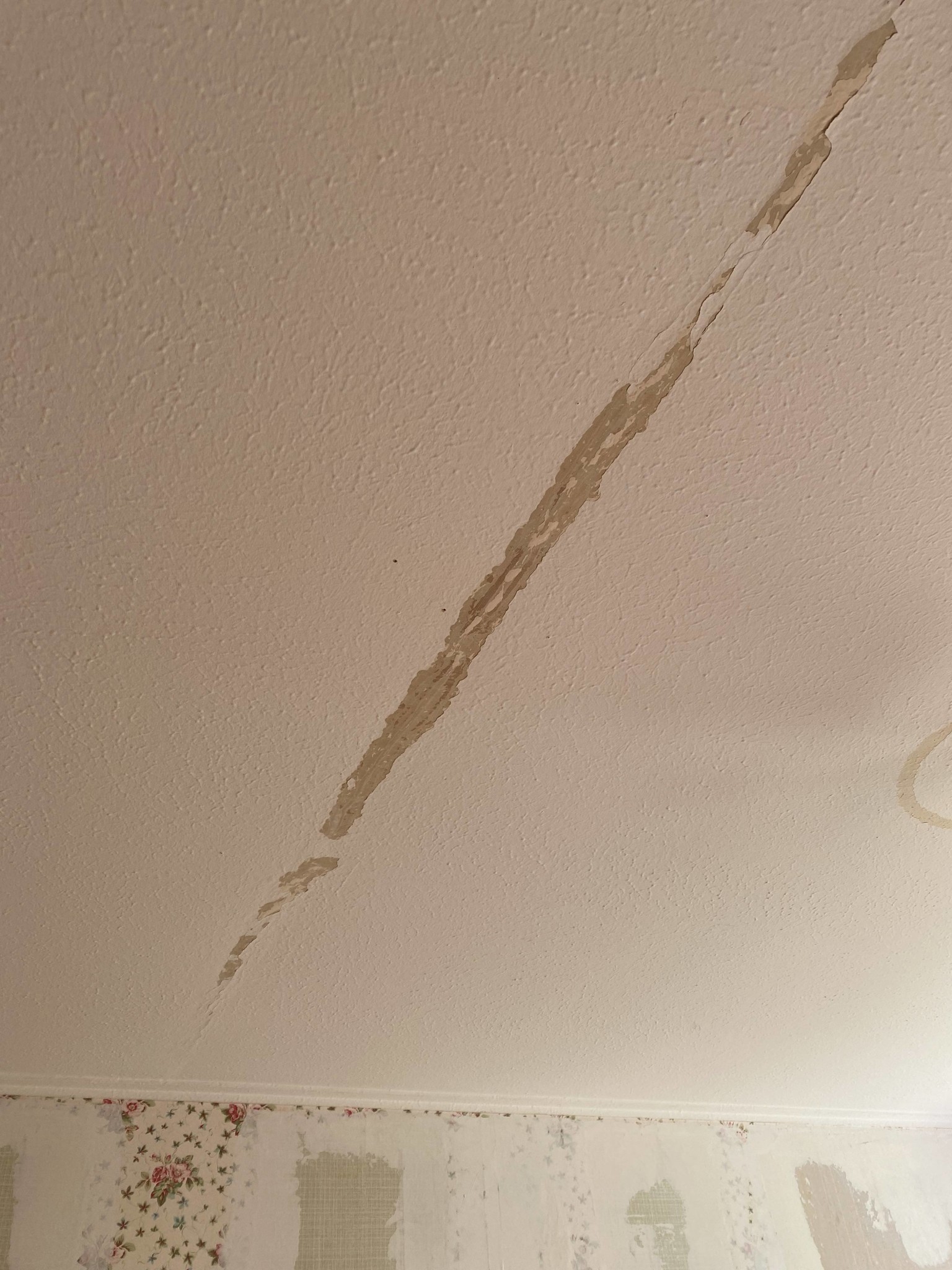

Jag håller på att fixa ett barnrum hemma i ett äldre hus där innertaket har spruckit i skarvarna. Känner i det området att taket är ganska "mjukt" och sannolikt därför det spruckit.
Någon som har något bra idé hur man enklast fixar detta?
Tack för er hjälp.

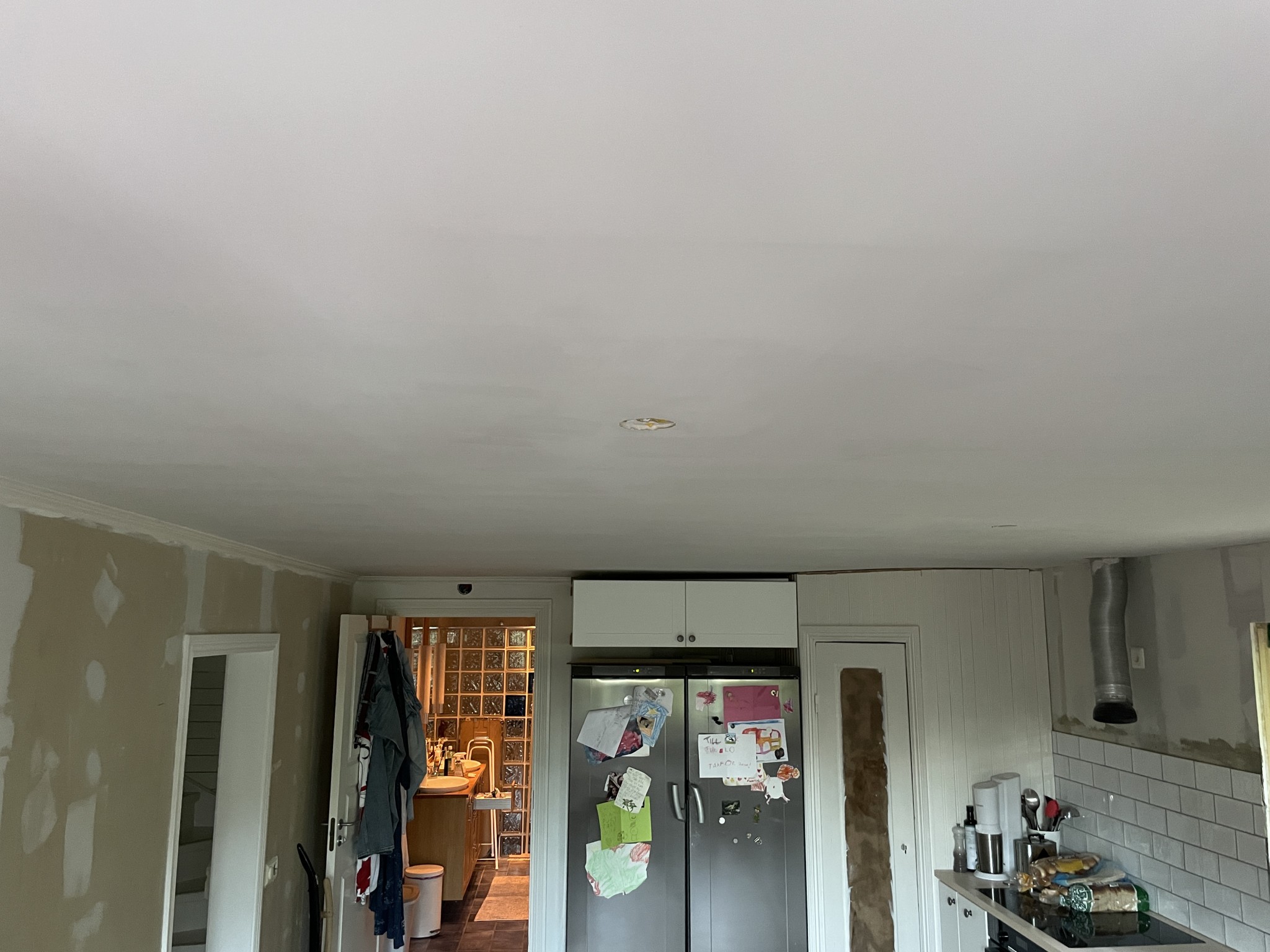

Jag har precis gjort exakt det här, fast i ett kök.
Det första jag fick göra var att skruva fast alla skivor ordentligt i kort-skarvarna. Det var rejält med flex där och det var också där de flesta sprickor fanns. Kanske det som du upplever som mjukt?
Sen lägga på ett tunt lager spackel på skruvarna och sprickorna/skarvarna.
Sen limmade jag pappremsa med våtrumslim och när det torkat ett tunt lager spackel på alla remsor.
Slutligen bredspacklade jag hela taket tre vändor.
Svårt att fånga på bild, men taket är helt slätt och jämnt.
De fläckar som syns är lite bättringar jag fick göra efter sista bredspacklingen.
Eventuellt måste du prime:a med något först, beror lite på vad det är för färg i taket.
