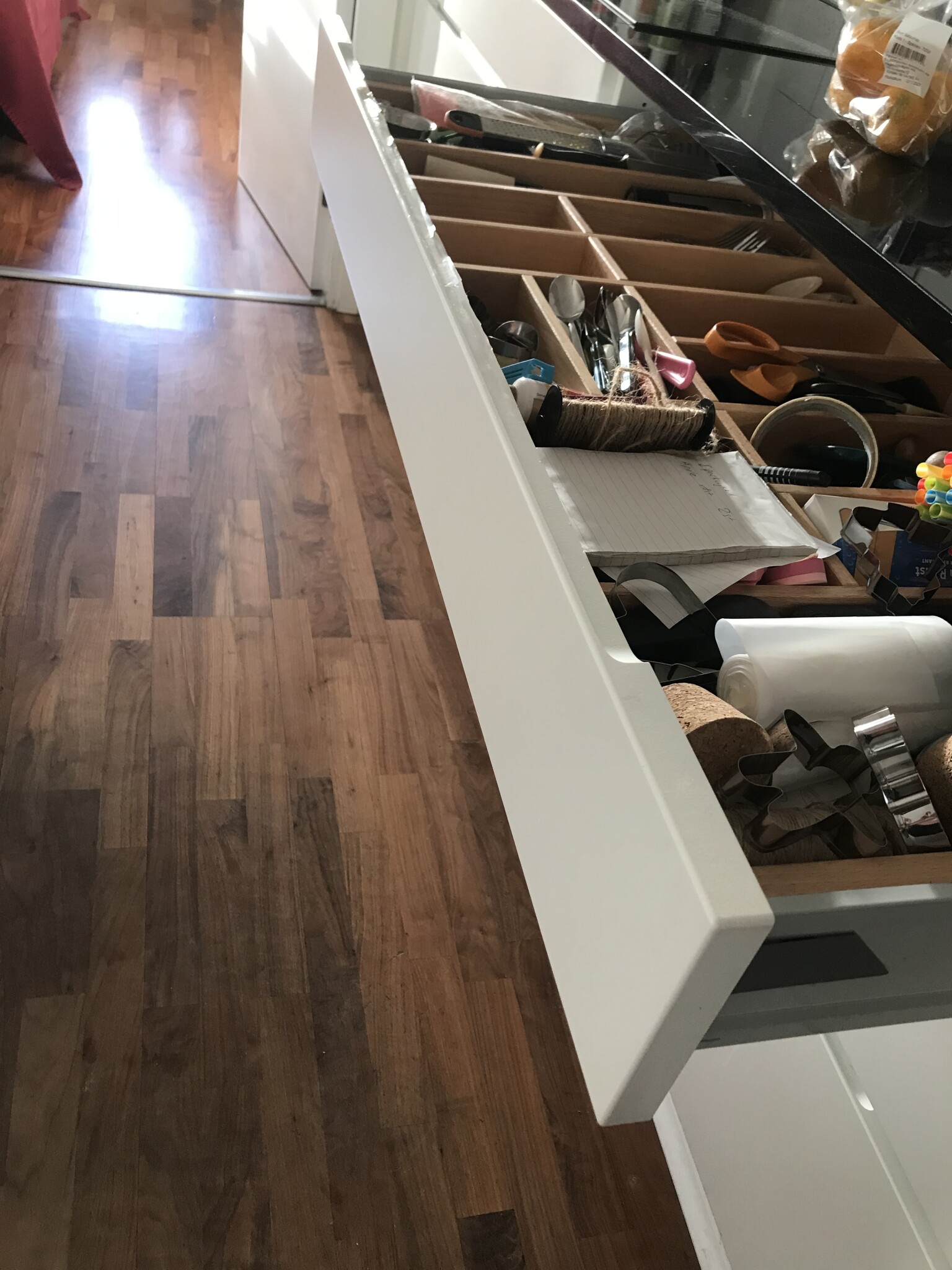

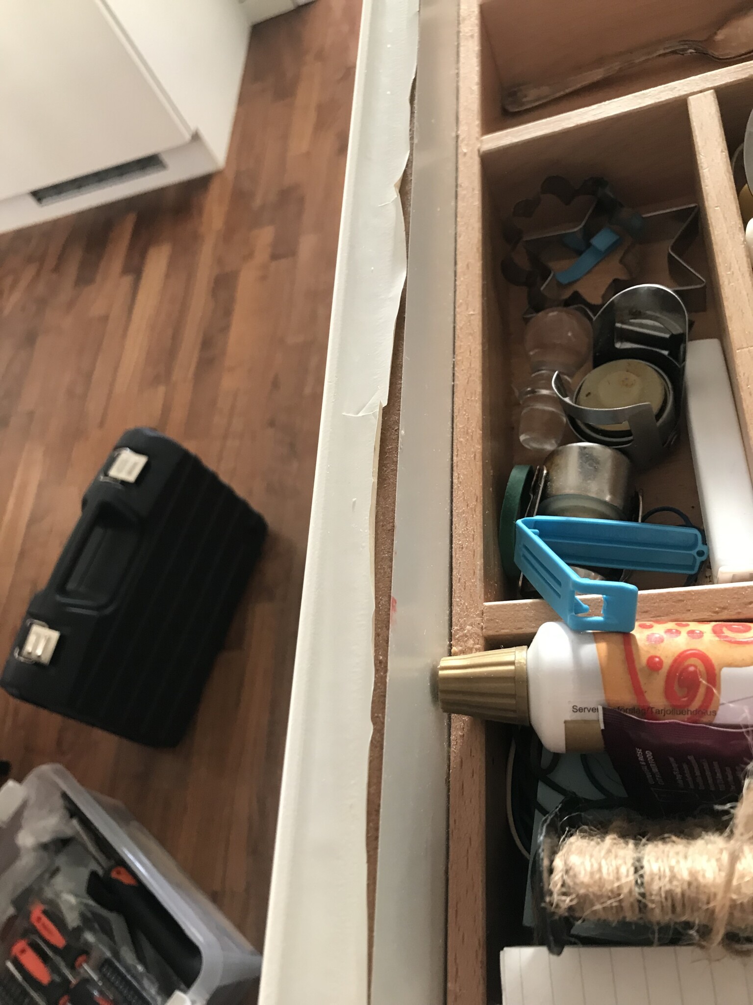

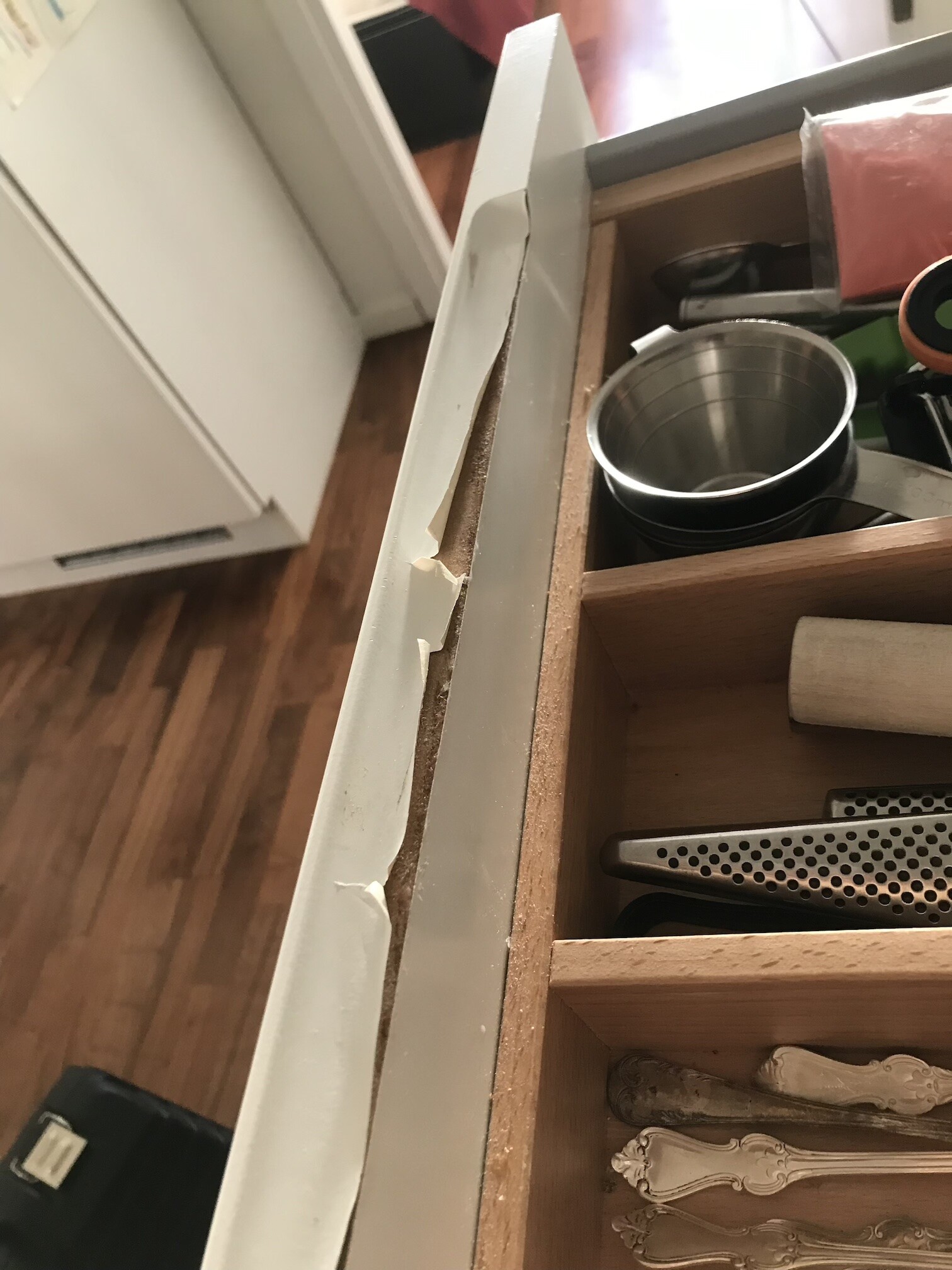

Så här ser en av kökslådorna i mitt kök ut. Går det att fixa detta på något sätt? Hittar var jag kan köpa en ny nämligen, och problemet har bara uppstått på en låda så vill inte byta ut alla.

Det där är nog inte färg utan Melamin ( plastfolie) som är formpressad och limmad.
Pröva att limma tillbaka med kontaktlim, kanske behöver du värma lite försiktigt medn en hårtork för att kunna forma. Vär inte för mycket!

Ja, du har nog rätt! Behöver jag göra något förarbete under tror du? Typ försöka sandpappra och tvätta ytan under?N Nissegandhi skrev:
Inte tvätta, bara slipa lite lätt.
