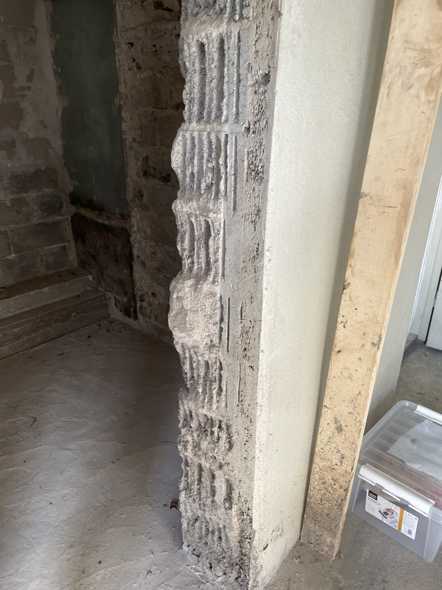

ska bygga en enklare dörr och sätta in i ett uppsågat hål. Min tanke var att bygga en karm av 45*120 och sen mura/putsa igen gliporna. Även putsa slätt på insidan, behöver knacka bort den större klumpen.
Eller är det lättare att putsa slätt utan en karm på plats?
  • Vägg med oputsad murstock och slät yta bredvid, träbalk och plastlåda i förgrunden, del av dörrprojekt.
N
Bila bort klumpen och sätt karmen innan puts.
Sätt sen en käpp 22*95 emot den vita väggen i liv med karmen, och putsa.
