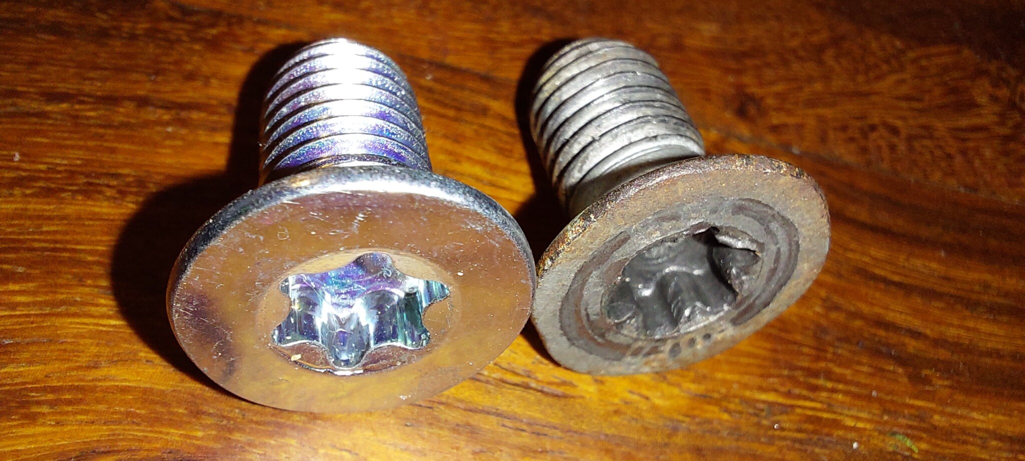

Hade ingen vettig värmegrej men motionerade skruven ett tjugotal gånger ytterligare på ca 200 Nm, kort åtdragning 1 sekund, lång lossdragning typ 5 sekunder. Repeat. Bara detta genererar en ansenlig mängd värme i skruven. Även kört en del med slagskruvmejsel och slägga, dessa underskattade gamla fina verktyg.
Kände på den med ett långt spärrskaft men det var helt stumt, vågade inte dra mer.
Sedan tänkte jag att den måste bort nu oavsett. Klickade in momentläge 3 på mutterknacken Milwaukee M12 FIWF12 (med det kraftfulla 6 Ah-batteriet) och skruven lossade på en bråkdel av en sekund. Först trodde jag den gått av, men nix: den kom ut hel.
Gängorna såg inte kloka ut dock, går inte ens att skruva tillbaka med handkraft pga extremt trögt i gängorna. Så det blir att rensa gängorna i navet med gängtapp och ny skruv vid nästa besök där. Som många noterat, den är inte kritisk men väldigt praktisk när man skiftar hjul osv så att bulthålen linjerar perfekt.

Här är en liten illustrerande bild över problematiken jag hade med denna skruv. Ny skruv till vänster, problemskruven till höger.
Tycker mig ana att gängorna när det satt fast ordentligt ledde till att skruven satt ännu hårdare fast pga att gängavståndet expanderades i början av gängan pga mina 200 Nm lossningsförsök. Så medicinen att använda slagmaskiner är enda eventuella boten i dessa fall, nu lyckades det kanske pga att stålet i skruven blivit varmt nog för att inte bli skört.
