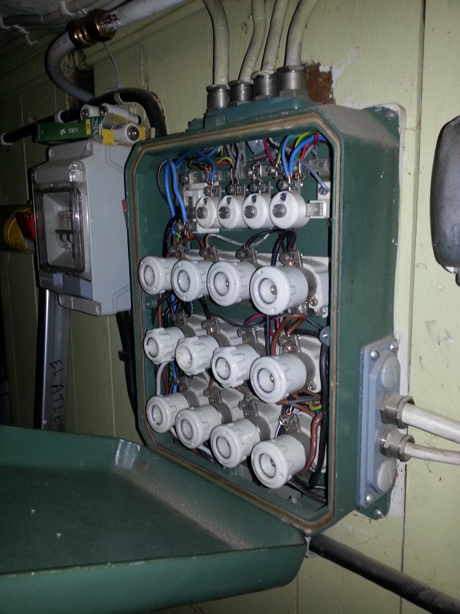

Någon som vet om det finns nytt "beröringsskydd" att köpa till denna gamla elcentral. Var i så fall?
Nej....åk till tex till din lokala glasmästare och köp någon form av plastskiva och gör en egen....
Vad är det som sitter på översta raden?
Ser ut som automatsäkringar.
Tänk på vid egengjort skydd (går även med andra material än plast/plexi) att hålen ska vara i storlek så som den gängade delen som håller säkringshuven, dvs mindre än den större ändan på huven.
Det som sitter på översta raden är nollplintar

Översta raden ser ut som JORDPLINT... Men jag är ingen elektriker...

översta skenan är jord plintar
de stora vita med centrumskruv är delbara noll plintar

Ja just det, några automatsäkringar som jag föreslog är det helt klart inte :)
