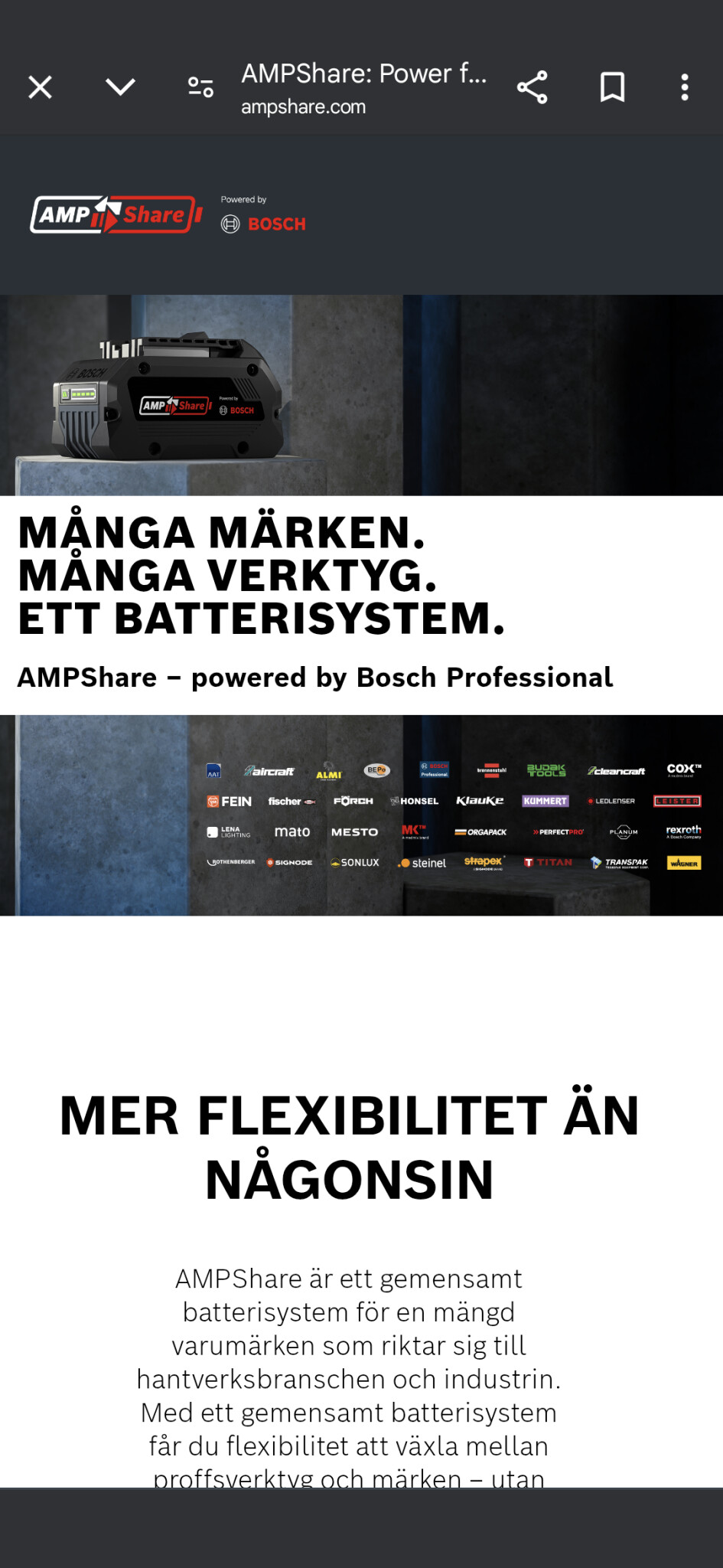

https://www.ampshare.com/se/sv/
Det är ju inte så dessa passar på Dewalt, Makita etc men ändå fler märken än ett som Dewalt, Makita mfl passar till.
Adaptrar brukar också nämnas men hur bra dessa funkar och till vilka vet jag inte.
Bosch har två batteriserier som används av andra.
@FredrikR hann före med den för de blåa, sen finns den för deras gröna (power4all).

AmpShare verkar bara vara för företag...
Jag kanske har fel, men man måste väl inte köpa batterierna från AmspShare? Vad jag förstått är batterierna till Bosch kompatibla med alla andra fabrikat i alliansen.
FredrikR
Ampshare = samma kontakt som blå Bosch.
Power for all = grön Bosch.
HQ och Gardena har hoppat på Power for all.
anders07 och 1 till

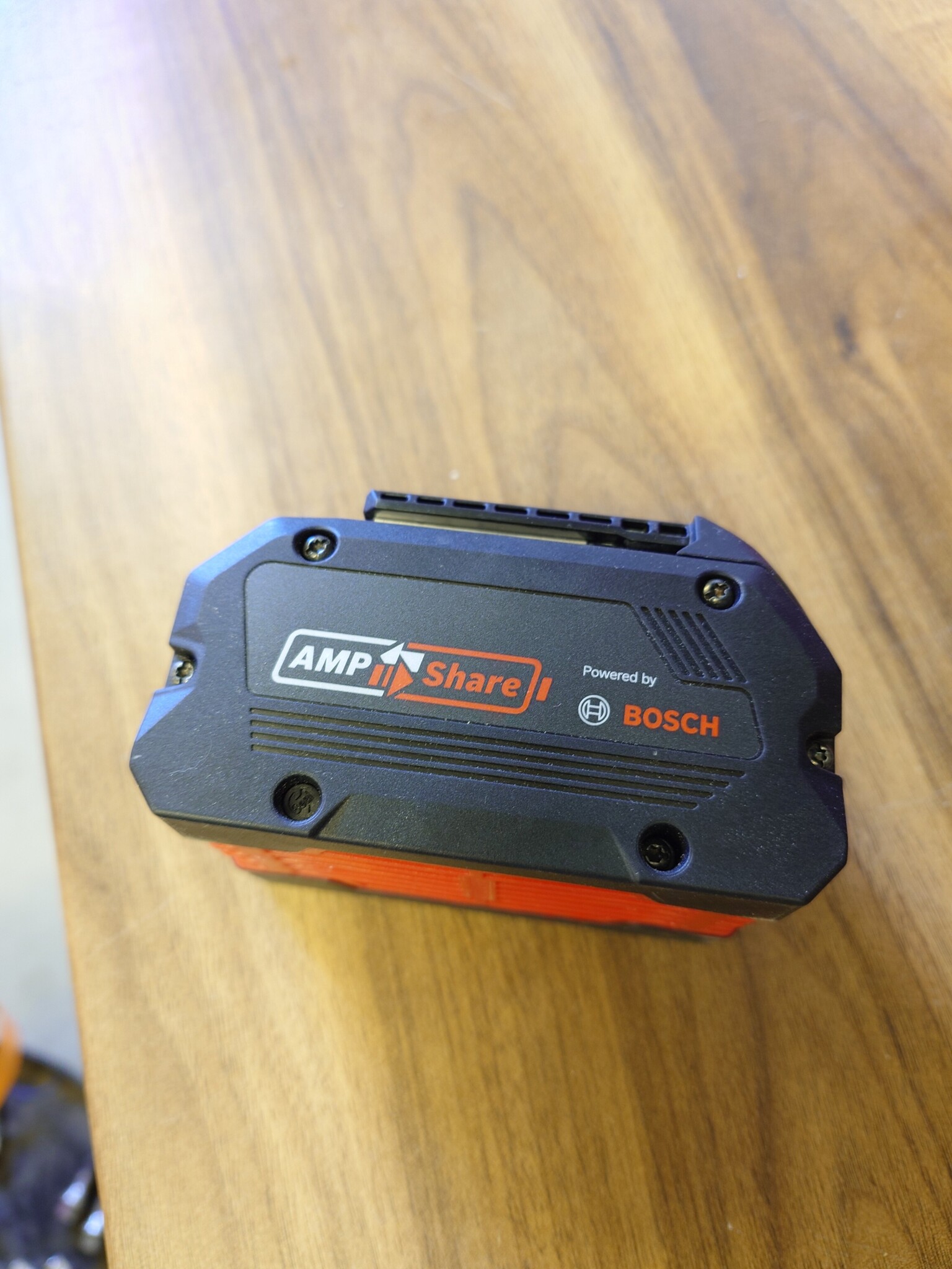

Batteri från AMPShare med Bosch-logotyp på ett träbord.

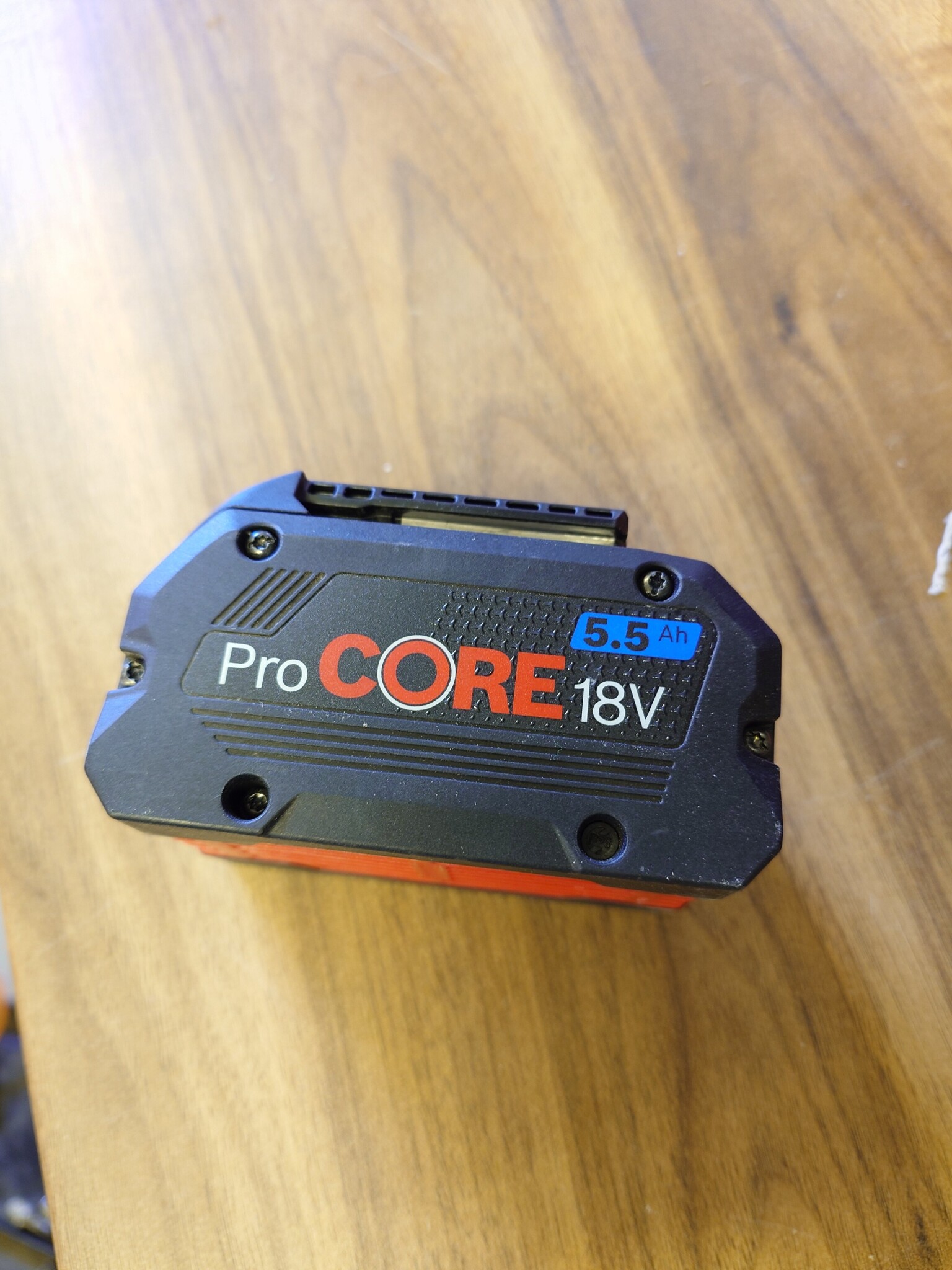

Batteri ProCORE 18V 5.5 Ah liggande på ett träbord.
