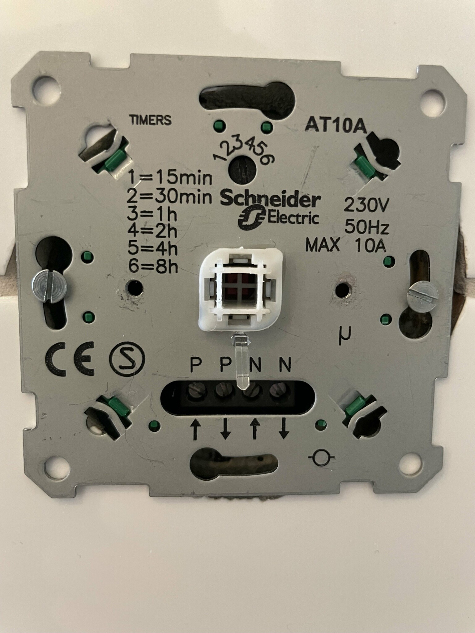

Trasig timer som funkat sedan 2008 men nu gett upp!
Restnoterade beställningar hos Hornbach och Proffsmagasinet som säger att leverantören inte längre har produkten i lager.
Tips på vem som kan leverera eller på en alternativ timer till badrumsfläkten emottages tacksamt.
/Rolf

Skulle förvåna mig om inte en E1820971 är exakt samma timer med nytt EXXACT-skal. Manualen visar samma insats. Du borde då kunna använda insatsen till den gamla knappen.
https://www.elbutik.se/dokument/manual 1821161.pdf
