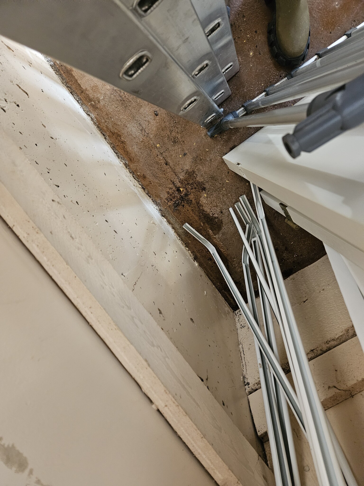

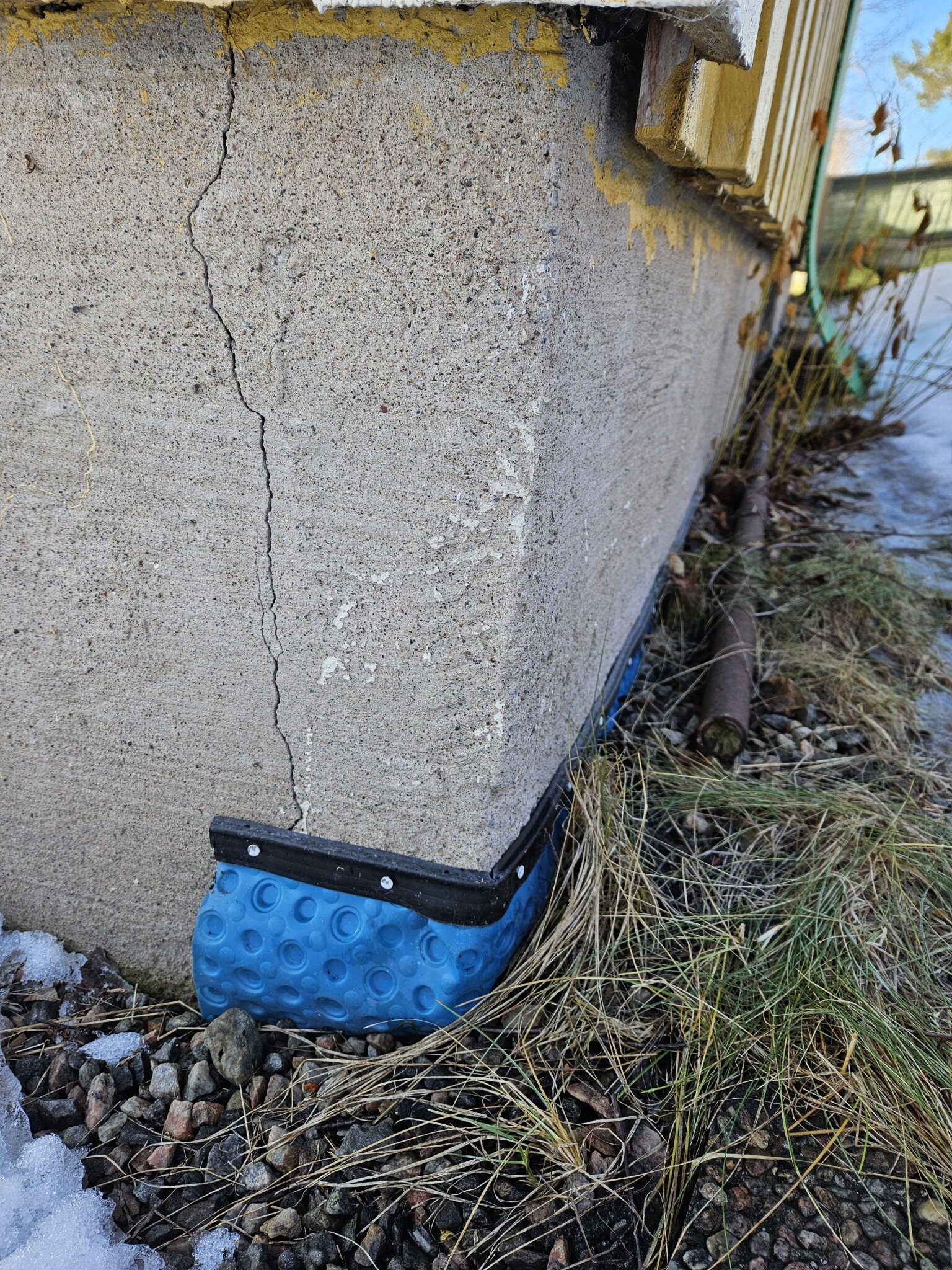

Vi har ett större garage, inte riktigt koll på kvadratmeter, men 2 portar och plats för 3 bilar (om vi inte skulle haft massa prylar där inne...) samt en förrådsdel. Nu när det smälter på våren märker vi att det kommer in vatten i garaget, från hörnet av förrådet, dvs nästan mitt i själva garaget. Garaget är byggt på 90-talet. Baksidan av garaget står med en backe bakom och det är till viss del lutande terräng men vet inte om det riktigt kallas sutterräng då större delen är ovan mark. Är endast en förrådsdel (en tredjedel av garaget) som är upplyft på en klack så det har lägre takhöjd, ingenting är egentligen under mark. Jag ser att det sticker upp platonmatta på ovansidan, ser ut att bara vara lagt på den övre delen (upp mot backen) ej runt hela garaget.
Vi kan i dagsläget inte prioritera någon garagerenovering med större ingrepp eller kostnader.
Nu är min fundering - Utan att veta vad problemet riktigt är (tomten ligger på ett berg/backe så finns troligtvis berg relativt "grunt" under oss). Är det värt att gräva runt och lägga ny platonmatta? Åtminstone uppåt och åt sidorna. Nedåt borde ju inte behövas...

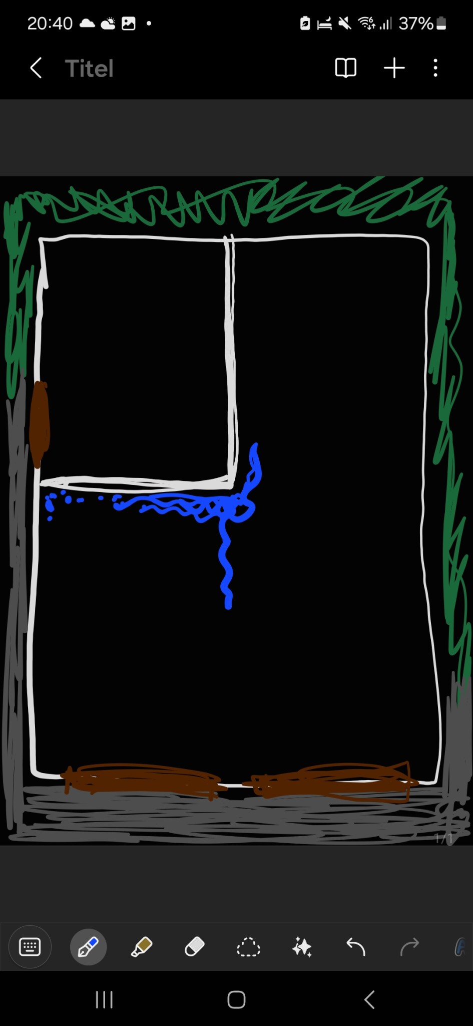

En bild där jag försökt rita planlösning, där garageportar är nedåt, förrådet åt vänster och vattnet i mitten, från hörnet av förrådet.

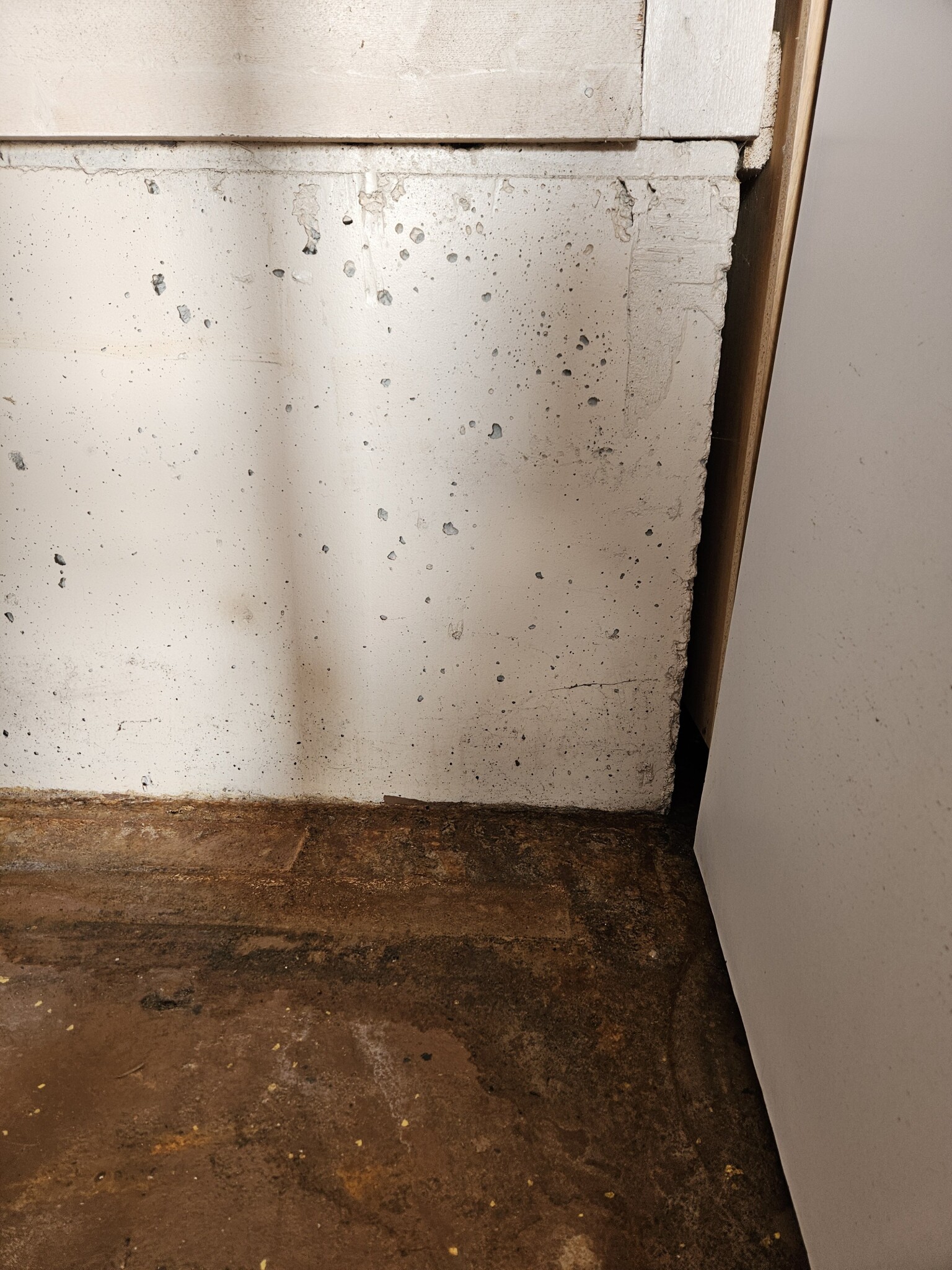

Bild på hörnet där vatten tränger in. Kan komma såpass att det verkligen rinner längs golvet. Verkar komma underifrån. Förrådet är det som står ovanpå denna "klack".
Bild från konstig vinkel men vänster är väggen upp mot förrådet och nedåt där gardinstängerna står (....) är ut mot trädgården. Vet inte riktigt om vattnet man ser här rinner från hörnet, men jag tror det. Tror inte att det tränger igenom längs hela kanten. Är gruslagt utanför och en liten stentrappa mot förrådsdörren. Det är snö där nu så svårt att fota det.
Såhär ser det ut på baksidan, upp mot backen.
Kan ju vara så att vattnet helt enkelt tränger upp underifrån och då tänker jag att det kanske inte är särskilt lönt att lägga mer platonmatta runt, för det lär ju inte hjälpa då?

Se till att marken vid fasaden lutar bortåt. Är det en slänt mot garaget bör det grävas en liten ränndal 2-3m så ytvattnet kan rinna bort.
Är det berg i marken så infiltreras ju inte vattnet och då måste det mest troligt dräneras så du kan leda bort vattnet som rinner ovanpå bergytan.
Jag hade nog börjat att gräva ett litet dike då kan man se vad som händer iallafall..
Skulle det fyllas direkt så hade jag nog hyrt en minigrävare och grävt vidare för att leda bort vattnet till stenkista eller dagvattenrör..
Lär ju vara bra fuktigt i garaget vilket inte är bra för bilar eller prylar.

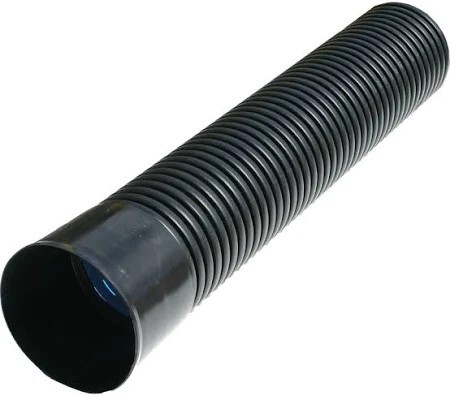

Produkter som diskuteras: "stenkista"
Stenkista Mr Flowout
Dränerar 144 liter
895 kr inkl moms
Jag skulle börja med att lägga ett dike två tre meter ovanför garaget och leda det vatten runt/bort från byggnaden. Lägg jorden på nersidan dvs mot garaget i en låg vall som du packar
Om det verkar funka så plantera antingen några roliga buskar eller gör ett mer permanent täckdike.
På köpet ser du hur berger går.
Arbetsinsatsen är några timmars grävande för två personer.
Diket kan ligga kvar även efter en eventuell större insats då det inte är bra om ytvatten rinner in mot byggnaden oavsett typ av dränering.

Ja, är nog det som krävs. Så drygt då vi har vår uppfart mellan garaget och uppsamlingsbrunnen (om vi ens kan ansluta fler rör till brunnen). Så isåfall måste vi gräva genom hela parkeringen. Men är väl troligtvis det "bästa"! Blir isåfall ej i år, då vi inte har varken tid eller pengar till ett sådant projekt just nu...H Henrikkkkkk skrev:
