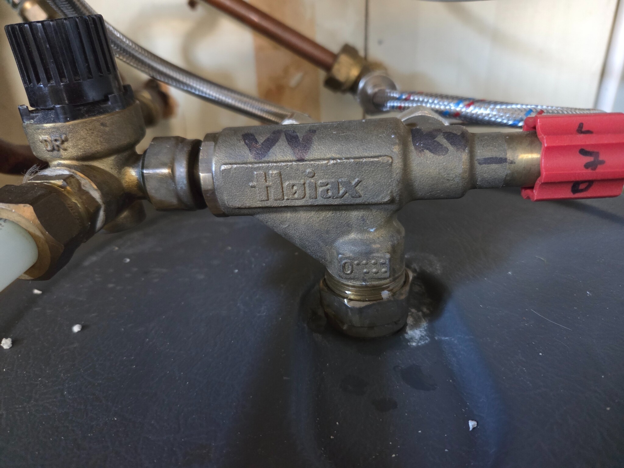

B BerraBrus #1 Medlem · Värmland · 121 inlägg 26 apr 13:16 BerraBrus Medlem Värmland 121 inlägg 26 apr 13:16 #1 Får dåligt tryck på varmvattnet när sommarvattnet skulle på i stugan. Har motionerat ventilen men det hjälper inte. Går det att ta isär den, är från 2008. Inloggade ser högupplösta bilder Logga in Skapa konto Gratis och tar endast 30 sekunder
Fotografen #2 Hobbyelektriker · E · 15 595 inlägg 26 apr 13:31 Fotografen Hobbyelektriker E 15 595 inlägg 26 apr 13:31 #2 Sökning på "Höiax" ger träff, vet ej om det är samma ventil: https://www.hoiax.no/produkter/varm...tstyr-reservedeler/aquatemp-bl.-ventil-kanban Vet ej om eller hur man får isär den ventilen. Är du säker på att det är ventilen som krånglar?
