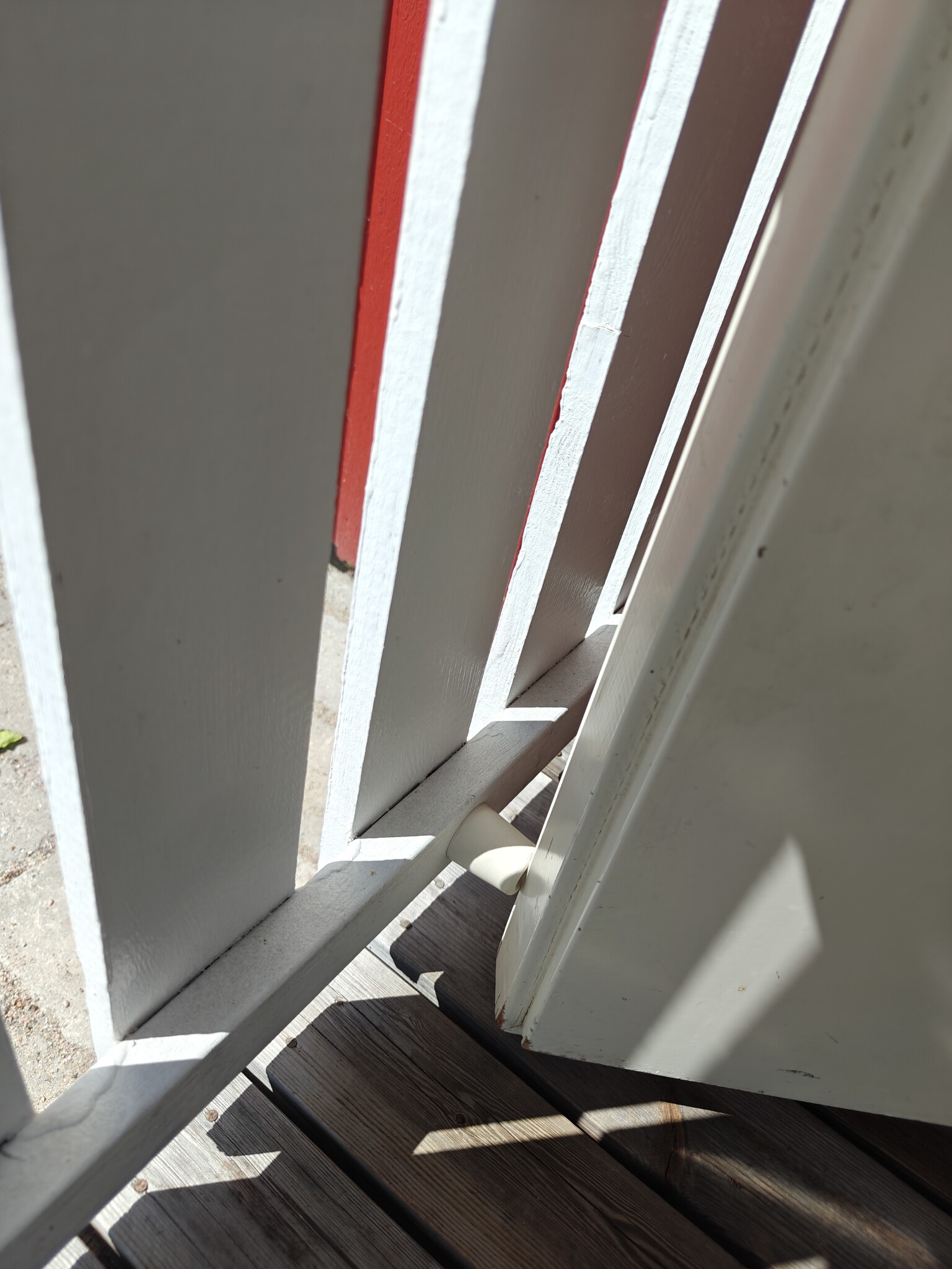

F
Har letat med ljus och lykta, finns det vinklade dörrstopp(eller vinklade fästen)? Denna lösning funkar sådär eftersom vid stark vind kan dörren glida förbi dörrstoppen.
  • Dörrstopp i trä hindrar en vit dörr från att öppnas förbi ett räcke, men vinden kan orsaka att dörren glider förbi.

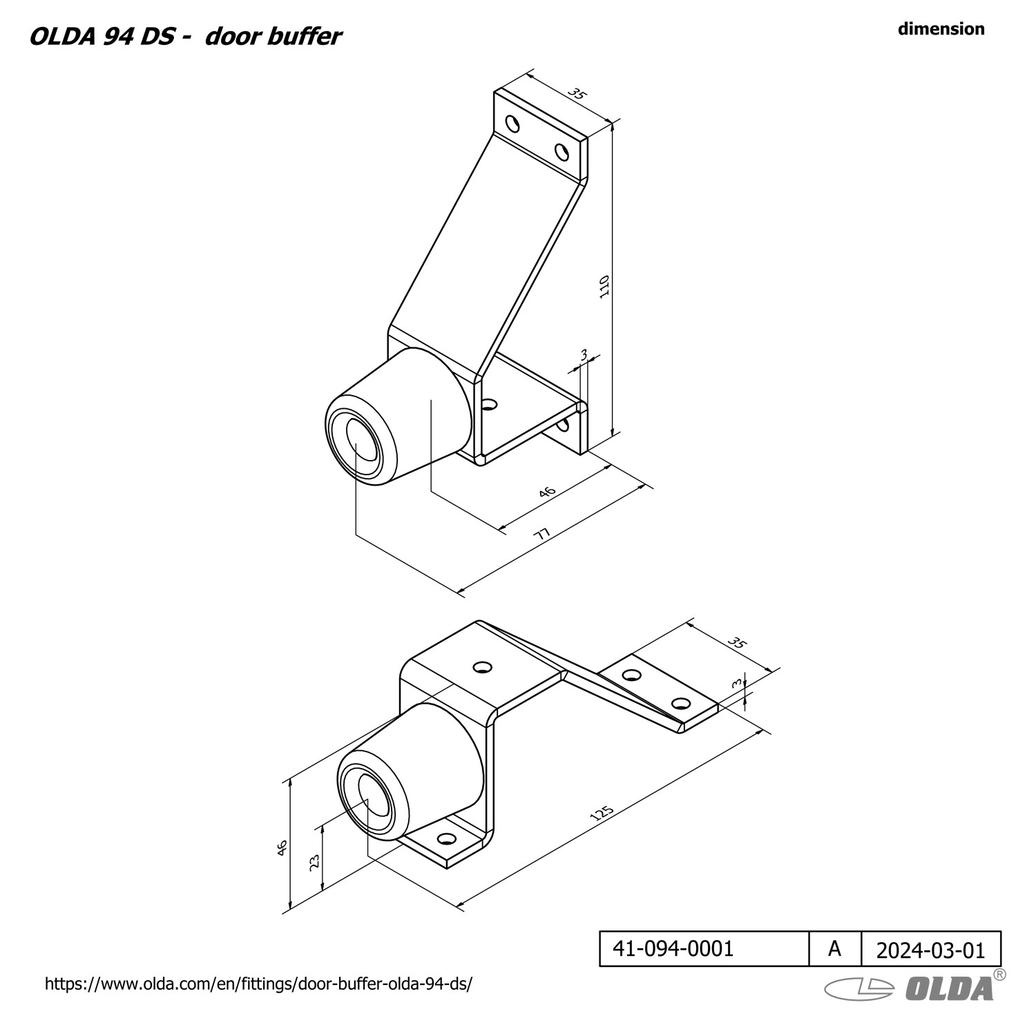

C
Ett sånt här kanske går att trolla till något med?
Ritning av dörrstopp från Olda, modell 94 DS, med detaljerade mått och konstruktion.
https://www.olda.com/beslag/dorrstopp-olda-94-ds/
De har även diverse andra dörrstoppsbeslag.
Det finns massor med dörrstoppar, det är lite av en röra.
Habos olika lösningar, obs flera sidor i länken samt bry dig inte om priserna då det ofta är billigare att köpa av återförsäljare.
https://habo.com/se/sortiment/handtag-och-dorrbeslag/dorrtillbehor/dorrhallare-och-dorrstopp
Det finns även Olda som @cpalm tipsar om.
https://www.olda.com/produktkategori/ovriga-beslag/

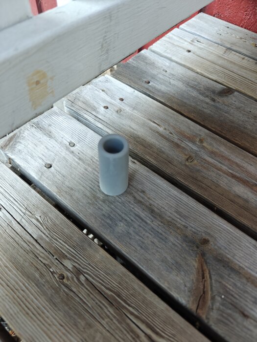

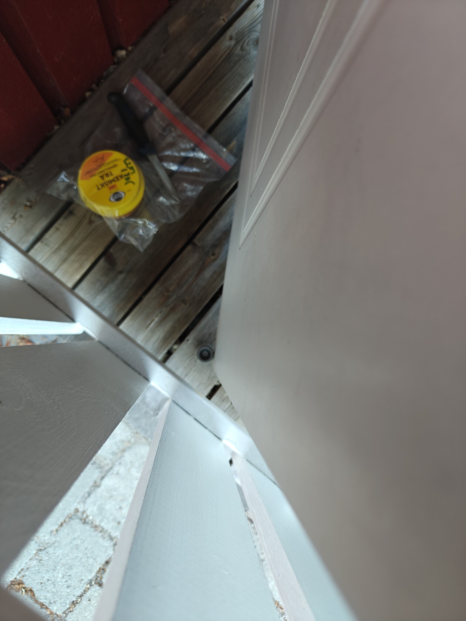

F
Satte en i trallen, får hoppas inte den knäcks bara.
  • Grå cylinder på trätrall med röd vägg i bakgrunden.
  • Trätrall med en diskret skruv, en burk brasiliansk te och en kniv i en plastpåse vid röd trävägg.
