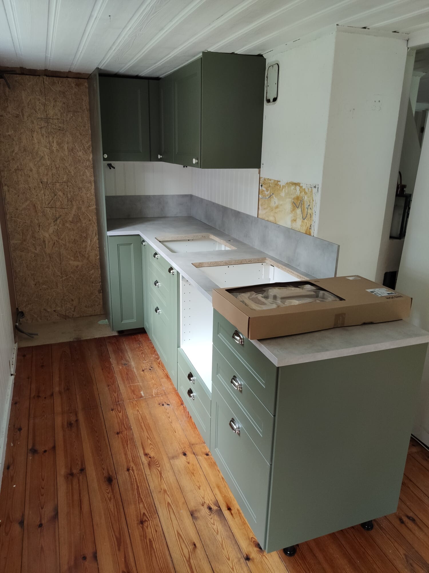

Vi har byggt om köket i vår gamla stuga och vill ha en fläkt, dock inte en traditionell köksfläkt som vi tycker tar för mycket utrymme i anspråk i ett redan trångt kök. Nej målet är att hitta en väggfläkt av något slag som vi kan fästa direkt på ventilen som syns i ovankant i bifogad bild (sotaren har godkänt kanalen).
Jag vet dock inte om det vi önskar överhuvudtaget existerar. Väggfläktar finns det ju gott om, men finns det någon modell som är lämplig som köksfläkt tro? Det krävs väl ett fettfilter av något slag, vilket ju verkar svårt att klämma in i en liten väggfläkt.
Vi är jättetacksamma för alla tips och råd, kanske någon har haft liknande utmaning?

Det finns visst cylinderformade vägghängda fläktar. Hur effektiva de är och om de kan kopplas till befintligt utlopp låter jag bara osagt.

Blir ni snarare inte av med mer än ett halvt överskåp genom att inte välja en vanlig köksfläkt?

För bra uppsugningsförmåga bör ju fläktkåpan nedtill vara ungefär lika bred som hällen och inte vara mycket mer än 50 cm över hällen.
För mer än 60 år sen eller så var det nog rätt vanligt med typ ett fläkthjul i kanalöppningen, men det var ineffektivt, bara en mindre del av matoset åkte ut den vägen, och sen behövde kanalen sotas med bara några få års mellanrum. Inget för hus med öppen planlösning.
Skåpen på bilden är de nya skåpen, eller jag kanske missförstår dig..
En effektiv sådan hade varit perfekt.

Det var ett superbra tips! Tack!
