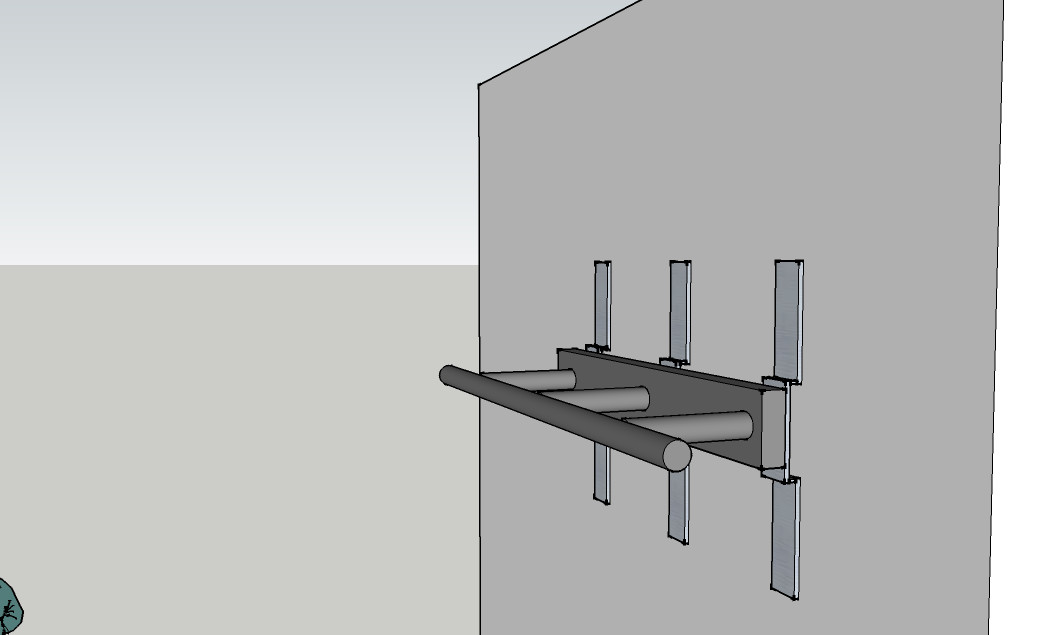

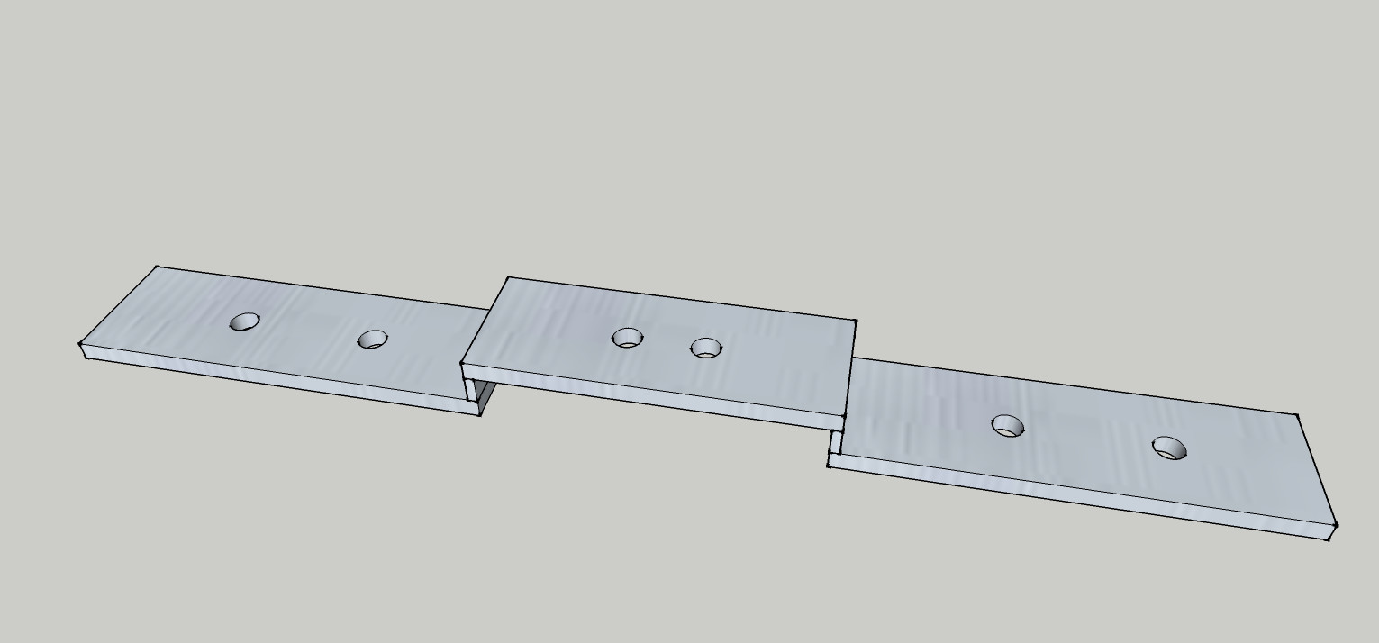

Tanken är att det beslaget skall skruvas upp på en förstärkt gipsvägg (gips + dubbla träskivor).
I "utbuktningen" på beslaget skall sedan en slags träningsutrustning i stål skruvas fast.
"Träningsutrustningen" skall belastas med typ 100 kg människa som hänger i utrustningen.
Skruvhålen i beslaget kan jag borra på egen hand.
Se bifogade bilder.
Andra smarta idéer för hur man fäster denna utrustning på väggen? Provade att skruva upp den direkt mot gipsskivan, men det blir inte stabilt. "Knarrar" rejält när man hänger i utrustningen.

Beslaget behöver inte vara så krångligt. Det räcke med ett helt plant beslag och distanser för att få mittsegmentet tillräckligt långt från väggen. Eller så borrar du små hål i väggen där det behövs utrymme till bultarna som du fäster träningsredskapet med
Hänger inte med helt, men antar att du menar att man skall sätta den försänkta skruven med skruvhuvudet på baksidan av beslaget, alltså mellan beslaget och gipsväggen?
Men då måste man ha ett försänkt borrhål i beslaget också, eller hur? Hur får man till det?
Du kan ju göra detta med ett vanligt plattjärn.
Ja, försänkt borrhål på baksidan av järnet. Försänka gör man med en "försänkare" som du monterar i borrmaskinen eller vad du nu använder. Googla försänkare så hittar du.
