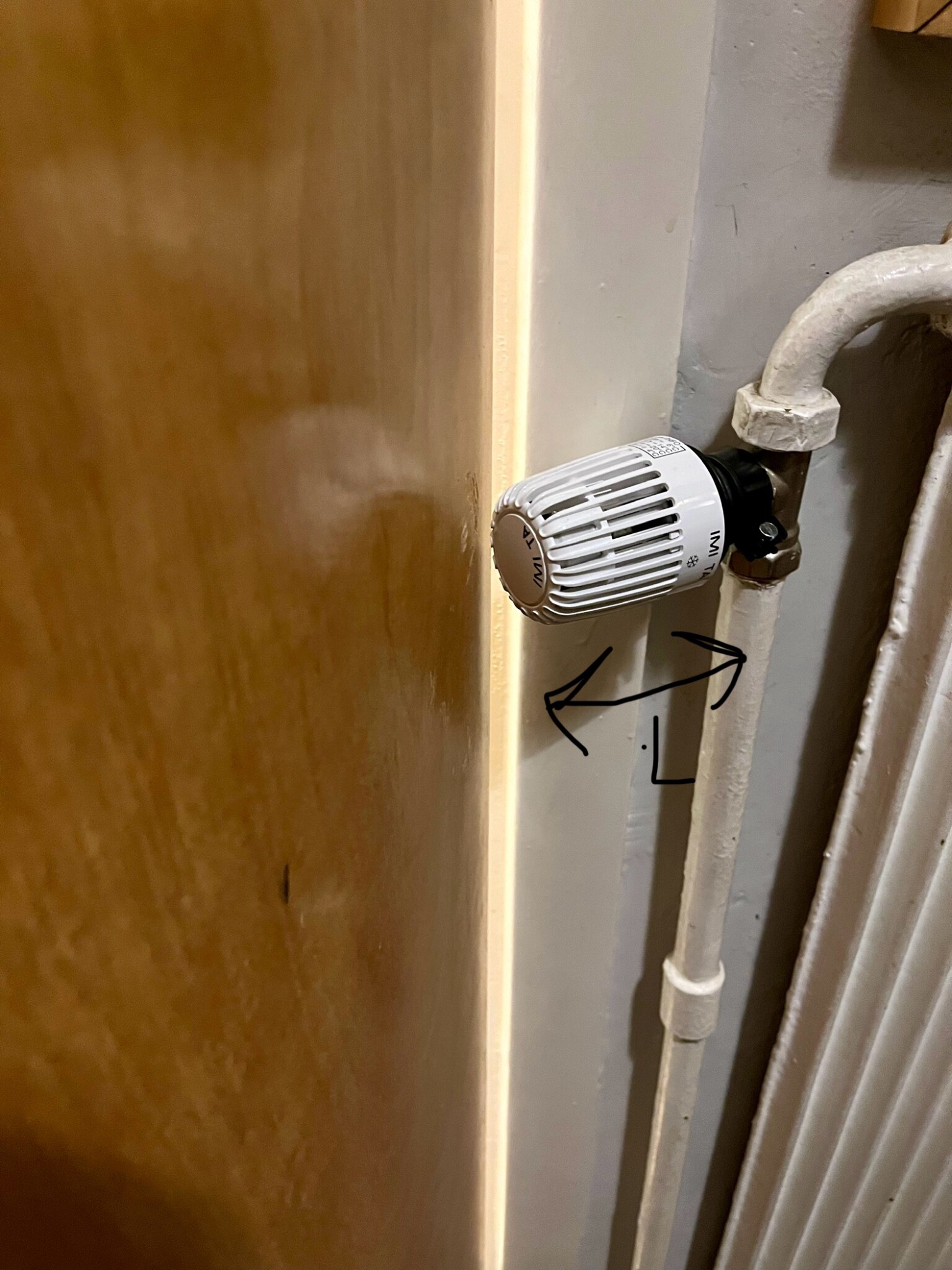

Jag har en knepig vinkel på ett element ventil som gör att det slår i en innerdörr. Det har funkat ok men den gamla termostaten gick sönder och jag köpte en ny med längre bygghöjd så nu funkar det inte riktigt.
Är det någon som vet en termostat som är väldigt låg eller egentligen behöver det inte vara en termostat utan bara ett fast vred funkar. Jag vill inte att elementet ska stå på Max så jag vill nog ha något där. Det är L i bifogade bilden jag vill minimera.
Det borde väl finnas någon typ av ventil som man kan ställa in fast och är väldigt liten? Det är 26 mm anslutning.

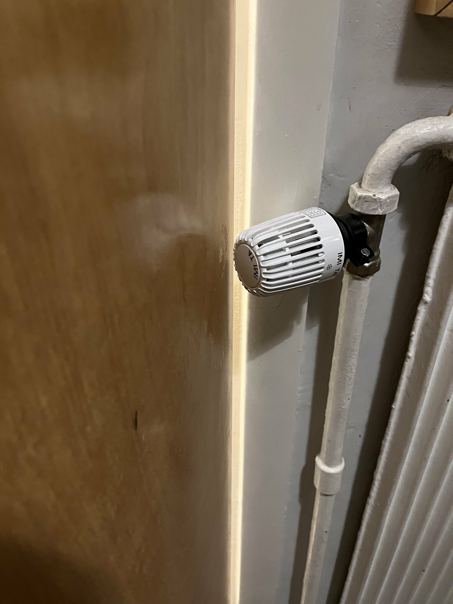

  • Termostatventil på ett element som slår i en innerdörr, vilket orsakar problem med utrymme. Utmaningen är att hitta en lägre eller fast ventil.
  • Ventil med termostat nära träinnerdörr, uppmärksammar problemet med att dörren slår i termostaten. Markerad längd för möjlig justering.
Hur ser fästet ut om man tar bort termostathuset? Hur såg gamla termostaten ut? Menar du Danfoss RAVL 26 mm?
Oftast går det att ta ett kraftigt buntband och dra åt för att få mindre värme.
Ja precis det är en sådan ravl 26.
Jo precis det går väl att köra lösning med buntband eller liknande men den sitter i hallen så skulle gärna ha någon riktig produkt som ser lite proffsig ut.

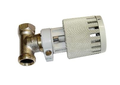

Hur lång kan den vara?
Jag har bytt några ventiler och har således fungerande termostater liggande.
Både de klassiska från 80talet och en nyare.

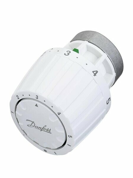

Bilder på nätet. Men jag har de varianterna över. Den nyare köpte jag på sekondhand, men har inte använt. De äldre är från ventiler jag bytt för att de fastnat. Den nyare hittade jag en uppgift om 85mm på nätet. Är det okej?
Vit termostat från Danfoss med numrering 1-5, visas snett från sidan.
Termostat från en radiatorventil, vit och metallfärgad, för värmereglering, 1980-talsmodell.

Kan du inte vrida ventilen 90 grader, då pekar termostaten framåt istället?

Jo jag har varit inne på att vrida den så att den står ut i rummet om jag inte hittar nån bättre lösning. Det kan nog funka.

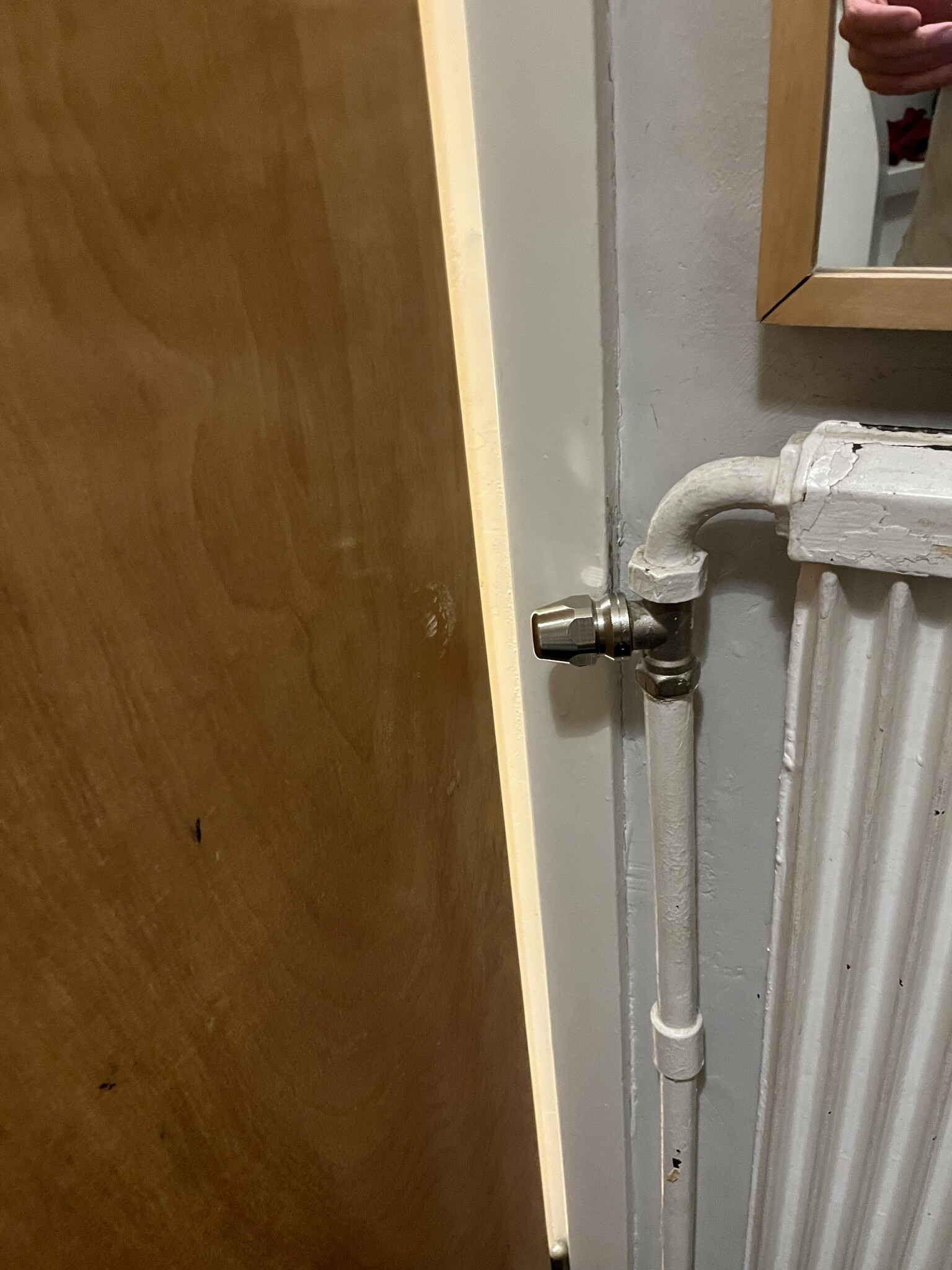

Det står att den är för Danfoss RA 22 mm och alltså inte för RAVL 26 mm.
En kombination jag tror precis skulle fungera är en MMA till Danfoss RAVL adapter samt en MMA ENH manuelt handvred till det. https://www.rinkabyror.se/artikel/mma-adapter-mma-ravl/ och https://www.rinkabyror.se/artikel/mma-handvred-enh/ Handvredet är kort på längden.

Vatför inte vrida den ett kvarts varv motsols så att den står rakt ut från väggen?

Det här låter bra - prövar tack!
Lite feedback på hur det blev, är asnöjd. Tack för hjälpen!
