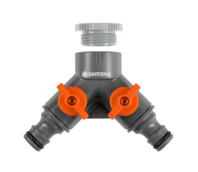

Ett "vildavästernförslag" är en "delare" som egentligen är tänkt för vattenslangar i trädgården. Kanske inte "snyggt" nog för ett vanligt badrum men kan kanske fungera som en billig nödlösning.
Gardena slangdelare i grått med två orange ventiler, föreslaget som en nödlösning för badrummet.
Filurskan
Skulle kunna ha varit gott nog för gamla badrummet anno -77, men efter renovering för en massa pengar, nja, då vill jag nog ha en - iofs inte nödvändigtvis dyr - permanent lösning som inte gör ont i ögonen :cool:

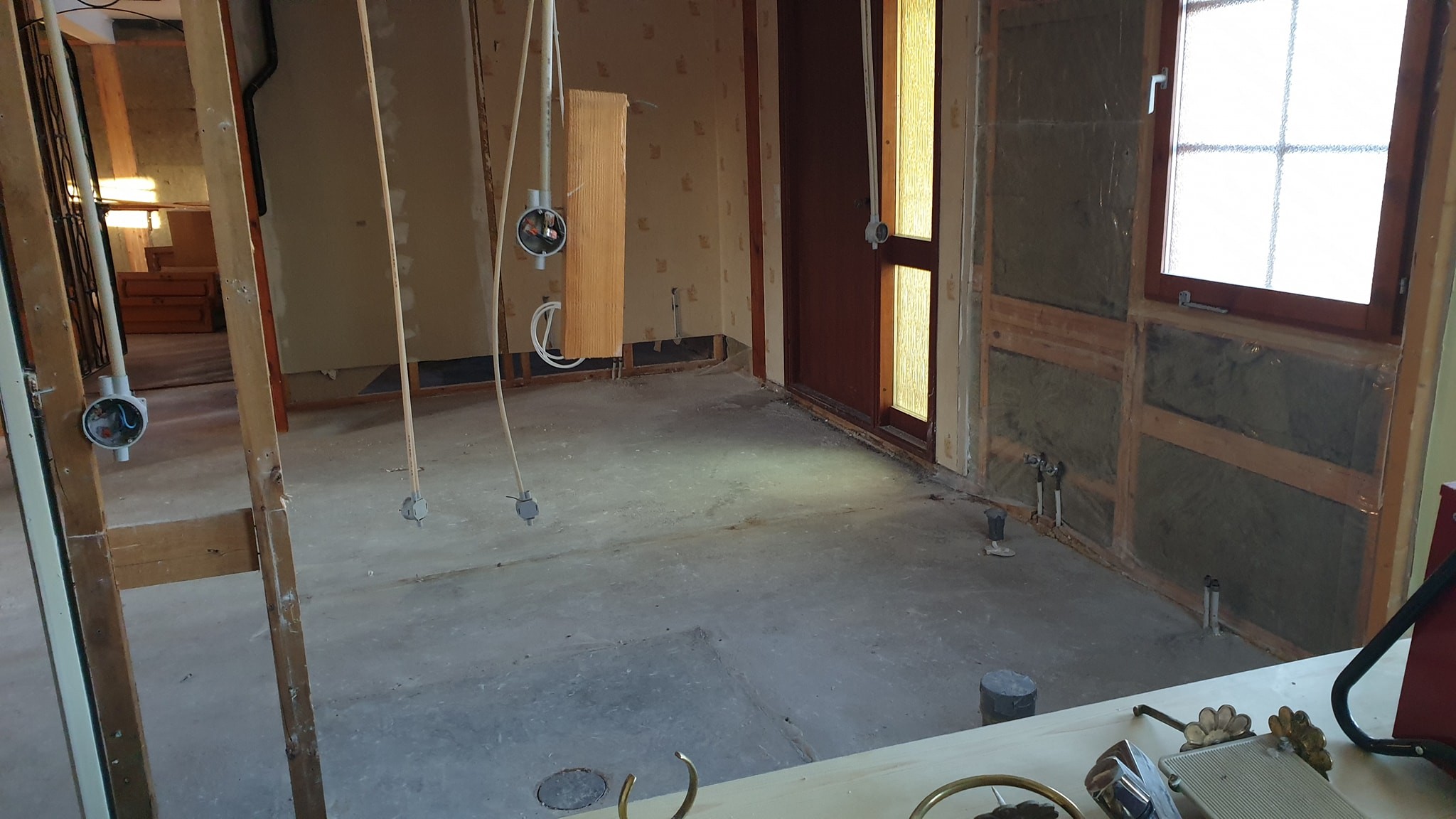

Det är lilla toaletten med dusch som ska renoveras (tillsammans med resten av nedervåningen), just nu är det extremt öppen planlösning...
