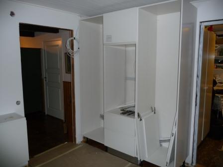

Tycker ju helt klart att detta är en fråga från fall till fall.
Självklart vill man ha det så praktiskt som möjligt när man arbetar i köket.
Har det ingen större betydelse ur det praktiska synsättet så är det ju stilrent att placera dem med öppningarna mot varandra.
Dock rekommenderar jag alltid folk att planera in en frisida/täcksida mellan dessa maskiner som då bör sträcka sig från golvet upp till toppen av skåpen som finns över kyl/frys.
Detta av den enkla anledningen att de skåpen ofta börjar dippa i mitten p.g.a tyngden när man lastar in saker i dem och då hjälper en extra sida till att hålla uppe dessa skåpen så det förblir snyggt.
Monterade igår upp en annan lösning som jag gillar om man har plats för det och det är att ha ugn/microskåpet mellan kyl och frys...
Då löses dessutom det problem jag nämner på ett smidigt sätt.

Som i falletovan med bilden där båda kommer att bli vänsterhängda då arbetsytan med vask och spis kommer att vara snett bakom kameran vilket gör att det blir mest praktiskt med vänsterhängda dörrar på båda.
