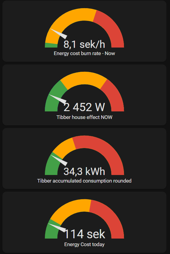

Vill man kolla på saker i realtid och se användbar information tycker jag man ska ge sig in i home assistant-träsket. Möjligheterna är enorma och man kan bygga i princip vad man vill. Exempel på det jag satt upp med relativt enkla medel (och en stor portion intresse). Datat i just det här fallet kommer från Tibber pulse men det finns ju andra datakällor/hårdvaror att plocka datat från. Därtill kan man koppla larm på det där direkt till sin whatsapp. När det var som värst larmade min telefon hela dagen lång eftersom "burn rate" nedan ramlade upp över 55 kr. (per timme). Det är lustigt att energikrisen vi är i ändå kan vändas till att bli något roligt. Möjligt att den känslan ändras när elräkningen dyker upp.F fiskarn87 skrev:Ni som kollar i realtid.. Hur jobbar ni? Nu ligger vi på 3 kW nu får vi stänga av spisen osv? Eller vad använder ni informationen till? Jag tycker jag kollar mycket men kollar bara på vattenfall varje dag. Nu för tiden när man har rätt bra koll är det aldrig några överraskningar. Varmvattenberedaren drar vad den drar, LLV också, spisen osv. Det mesta andra drar kanppt ingenting. ca 100-200 W kontinuerligt men är väl kyl,frys, lampor osv.

Jo sånt kan ju vara bra. Jag kan bara se per timme i efterhand men det räcker väl ganska långt. Då ser jag iofs bara snittet på 0,2 kWh per timme. Det hade ju varit kul att se i realtid. Men elradiatorer som står på eller liknande kan man ju se även genom att kolla gårdagen. Jag tycker väl att "möjligheterna är enorma" känns något överdrivna bara..tveksamt skrev:
Jag glömde tillägga att skrivelsen "möjligheterna är enorma" inte botar kolera och heller inte tar bort alla världens krig. Inte heller kommer det automatiskt trolla bort höga elräkningar.F fiskarn87 skrev:Jo sånt kan ju vara bra. Jag kan bara se per timme i efterhand men det räcker väl ganska långt. Då ser jag iofs bara snittet på 0,2 kWh per timme. Det hade ju varit kul att se i realtid. Men elradiatorer som står på eller liknande kan man ju se även genom att kolla gårdagen. Jag tycker väl att "möjligheterna är enorma" känns något överdrivna bara..Visst, hade prisskillnaderna varit enorma mellan enstaka timmar kunde man ju spara mycket på att laga mat kl18 istället för 19 vara stora men så är det nog sällan. Ska man spara mycket måste man ju dra ner på mycket oavsett hur "smarta" styrningar man har. De dagar det är dyrt och värmen drar mycket måste man sänka värmen för att spara, det går inte att va så smart att man kommer runt det tänker jag.
Jag syftade på att möjligheterna är enorma när det gäller insyn/information i realtid. Spotpriser säger i princip inget alls om man inte har en relation till vilken effekt huset använder.

Jag själv eldade bort 1000kWh i december. Det blev en hel del i besparing trots att givetvis veden också kostade. Relationen med home assistant i just det fallet var att jag löpande kunde hålla koll på "burn rate cost" och att den var låg trots att det var -18 grader ute. Givetvis hade jag kunnat springa till min värmepump flera ggr per dag och stegat mig igenom menyn och verifierat om den aktiverat elpatronen eller inte. Men med home assistant kunde jag löpande hålla koll (och dessutom få en fin energikurva att kolla på dagen efter).
Visst har man ingen aning är det skitbra att få koll. Fattar man inte varför huset drar 300 W eller 5 kW och inte alls kan förstå varför kan det ju vara väldigt användsbart. Och kanske annars också. Jag tycker personligen jag ganska lätt kan förklara varöfr förbrukningen en timmer var si eller så. LLV drar ca 1 kW,, VVB ca 6 kW osv, det syns tydligt om man kollar i efterhand också. Visst jag kan inte se det i realtid och göra något åt det just då men jag vet liksom inte vad det skulle göra annorludna för min del direkt. Men jag har nog ett väldigt teknikfattigt hem också och då är det kanske inte så mycket "konstiga" grejer som drar el som man inte har koll på.H henlin431 skrev:Jag glömde tillägga att skrivelsen "möjligheterna är enorma" inte botar kolera och heller inte tar bort alla världens krig. Inte heller kommer det automatiskt trolla bort höga elräkningar.
