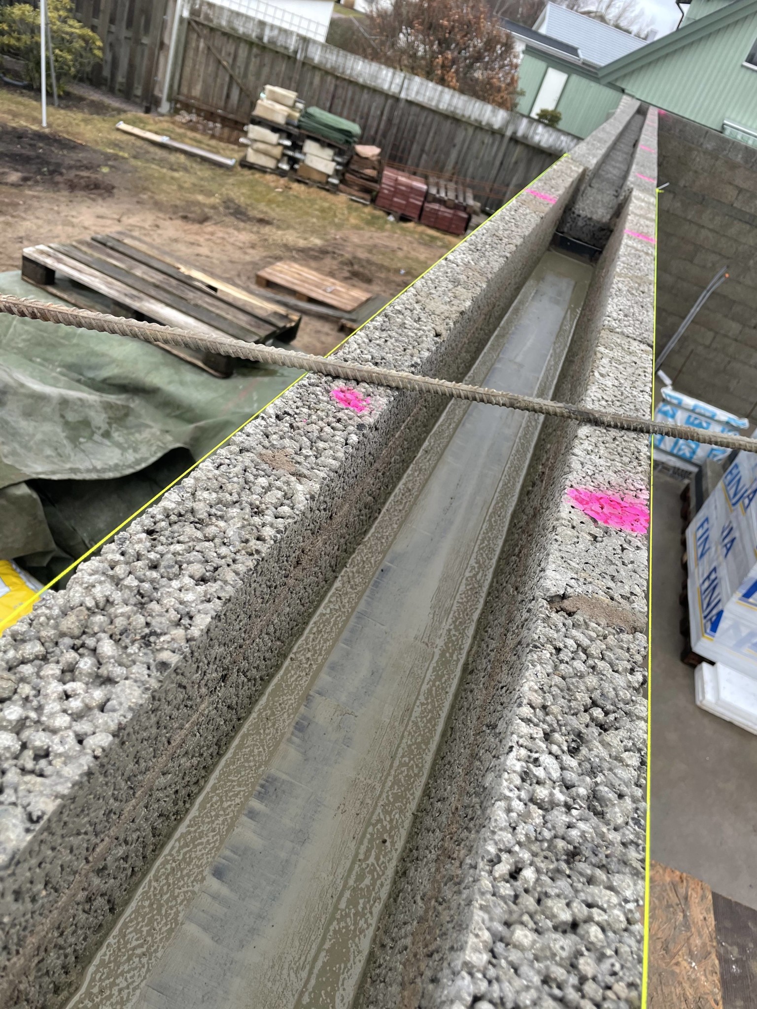

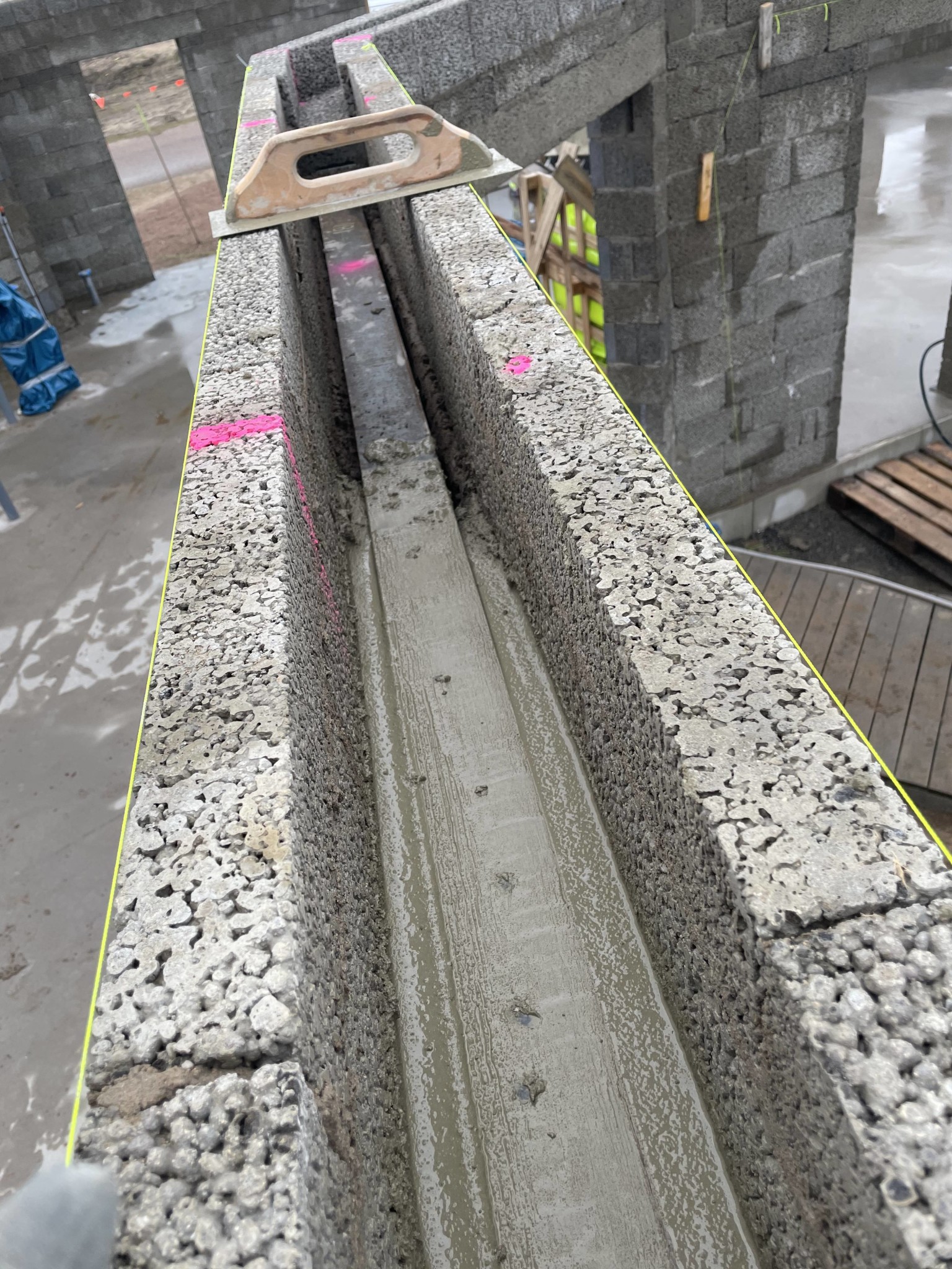

Vi skall bygga nytt garage 8x6m med en 5m port på långsidan. Taket har 27graders lutning, betongpannor och vi bor i söder.
bygger i finja 290mm exakt block.
Hur har ni löst balken över era garage portar?
Med vänlig hälsning, Arvid

Det finns ritningar på Finjas hemsida. Sedan överdimensionerade jag det lite för säkerhetens skull
Likt dig, prefabbalk+ublock med stål och betong. Har dock inte 5m portöppning.110grader skrev:
