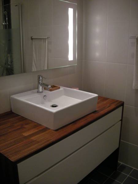

Jag gjorde denna sinkning till bänkskivorna i köket med hjälp av TS-55:an och skenan samt stämjärn.
Jag måttade ut för varje tapp både där den skulle komma samt en metet upp på skivan för att kunna rikta in skenan exakt. Sen sågade jag dom längsgående snitten. Detta funkade mycke smidigt med sågen, mycket bättre än vad jag kunde tänka mig från början.
Jag lämnade ett par tiondelar som i efterhand putsades av med stämjärnet.
För att sedan hugga ut tapparna använde jag ett stämjärn och linjen var markerad med hjälp av rakbladskniv och en timmermansvinkel. Sen hugg jag mig saktan ner 1cm med hög precision på stämjärnet. De måste ju bli ett vertikalt snitt. sista biten kan man köra ganska grovt (jag körde av den biten med en sticksåg i vinkel) för detta syns ändå inte när man fogar samman skivorna.
Jag trodde att det skulle bli ett OK resultat, men det blev verkligen 100% täta tappar när man putsat till de sista med stämjärnet. Grymt nöjd med det!
Jag är ingen erfaren "snickare" utan en noggrann hemmapulare och tidsåtgången för en skarv med 8 tappar på varje skiva var lite drygt 5 timmar.
