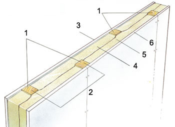

Vilken fiberduk och akustikfogmassa (den eller den) ska man ha till innerväggar? Tänkte använda 70 mm reglar. Fiberduk är nummer 1 och akustikfogmassa nummer 5 i bilden:
Ska man använda två 70 mm syllar intill varandra med akustikfogmassa mellan? Eller ska man ställa båda rader av 70 mm reglar på samma 145 mm syll?
