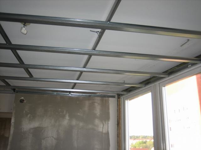

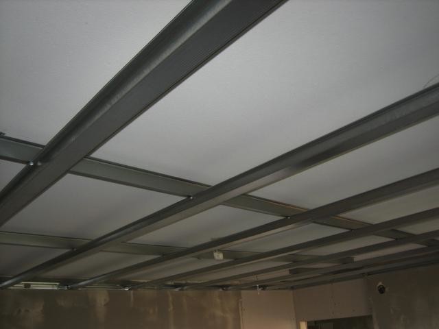

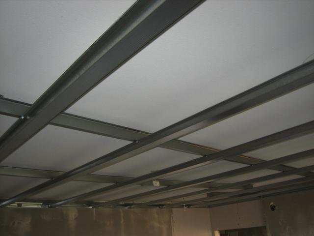

Sakta i backarna nu. Jag har sagt det förut och säger det igen. Stomma inte undertak eller nedsänkt tak i trä. Finns ingen anledning. Det e krångligare, tar längre tid, det dammar när man sågar mm mm... Använd stål!!
Enklaste sättet är att man skruvar en vinkelplåt eller en 2tum stålregel runt hela rummet på väggarna i den höjd man vill ha (minus 13mm för enkel gips då) Sedan skruvar eller borrar man fast hålband på ca 1-1,5m mellanrum som man sedan fäster en primärprofil. Dessa fäster du i hålbanden 38mm över där du satte vinkelplåten. Sedan reglar du med hattprofiler cc 45cm och skruvar med självporrande knappskruv i primären. Gipsa med 90 gips, väger minder, enklare o hanskas med. 120 gips borde förbjudas!!!
Verktyg som behövs. Skruvdragare, plåtsax, ev slagborr.
skickar med några bilder så du der hur det ser ut stommat utan gips.
