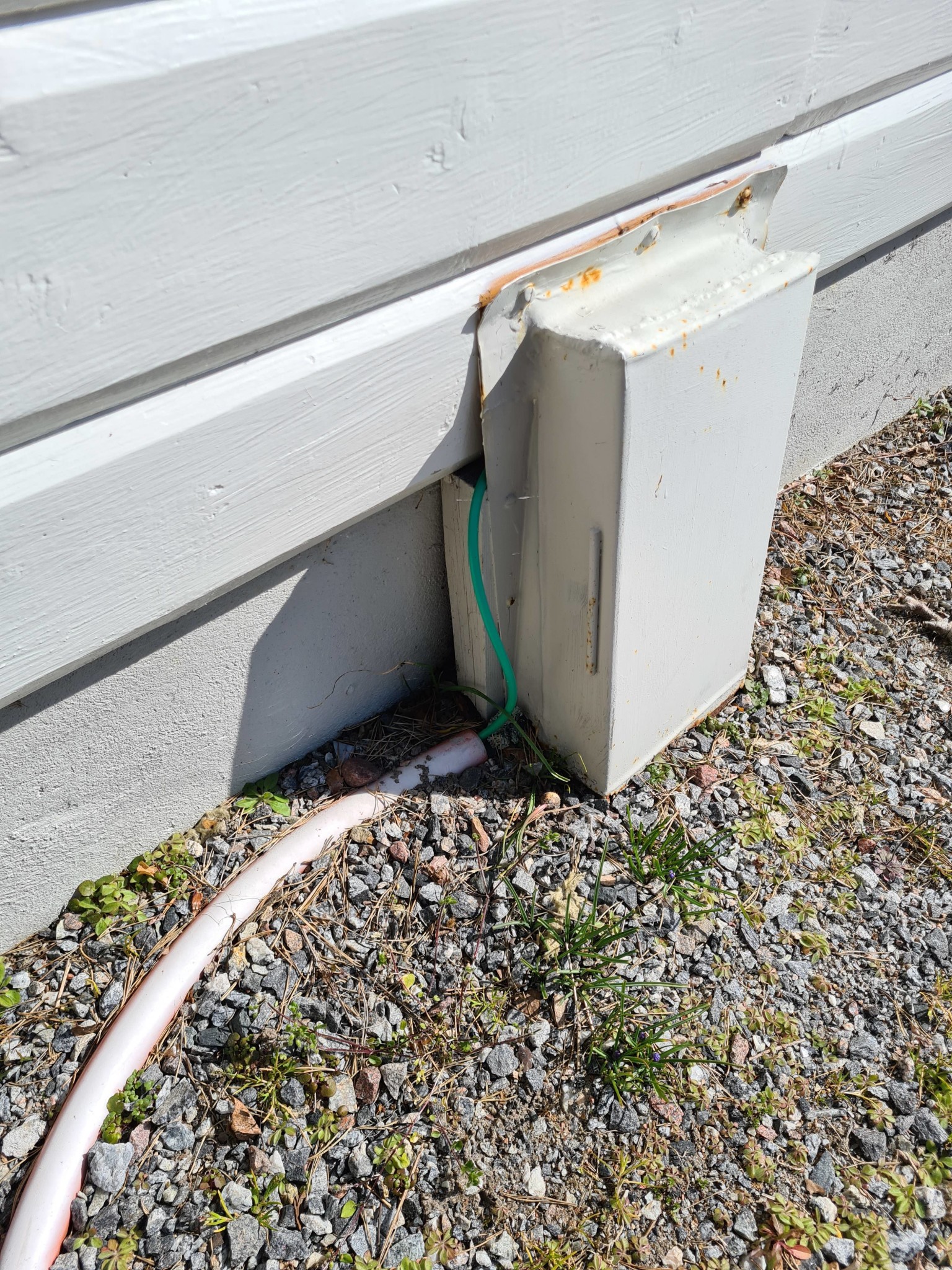

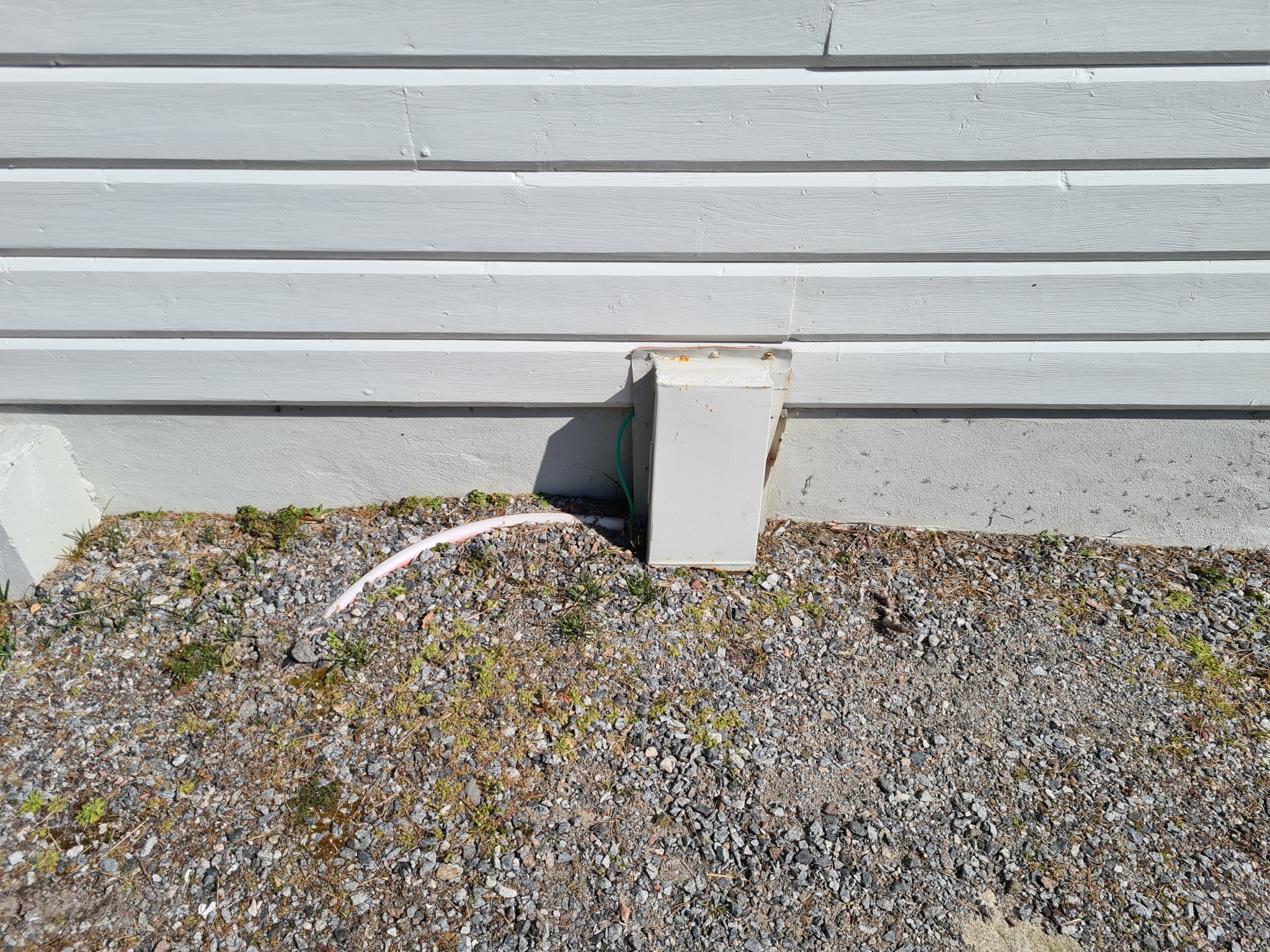

Hej, såhär ser anslutningen ut utifrån idag. Jag är inte särskilt nöjd med att kablarna är helt oskyddade och vem som helst skulle kunna gå förbi och klippa av den. Vad hade ni gjort , vad finns det för smarta lösningar.

Kontakta fiberoperatören. Den installationen om inget förändrats i efterhand är felaktig.
Är det gröna utomhusduct är den säkert inte UV-beständig.

Telia Company ska vara ansvarig och såhär såg det ut när jag flyttade in. Så jag är osäker på om det är husägaren eller Telia Company som ansvarar för detta.
Känns märkligt att entreprenören som gjorde installation accepterat lösningen, men många är de utförande.
Du kan gräva ned den vita kanalisation och sedan lossa "plåtburken* på väggen och vika in den gröna ducten (fiberslang).
Eller så ringer du fiberoperatör (Telia) och felanmäler installation, om du får betala eller inte för åtgärd är nog beroende när installationen gjordes.

Ska kanske förtydliga, det ska åtgärdas utifrån att det är en kommande felkälla.

Skulle själv sannolikt borrat nytt hål i ca 45 grader och sett till att hålet vinklas ner under marken iaf några cm. Insidan är minst lika viktigt att det är vettigt gjort där med. I borrat hål kan man ta t.ex. PEM16 slang där dukt får träs in i vid omdragningen. Den typ av åtgärd får man som fastighetsägare helt och hållet stå för själv, då det är på tok för krångligt och tidsödande för en montör som är på plats 20 min. Givetvis ska hålet i huset tätas ordentligt vid båda mynningar runt PEM slangen, samt vulkband kan användas vid PEM avslut där dukten möts. Montör gör sedan notering om avvikelser i installation, men då får du något vettigt istället för spektakel till kopplingsbox utvändigt.

Det där kommer gå sönder direkt om du så ens snuddar den så ring till ägaren av den och säg att skyddet trillat av och de behöver göra en åtgärd.
Sen måste du vara på plats när teknikern kommer, hela fibern kan slitas i stycken då du bara närmar sig med spaden så det gäller att börja en bit ifrån men den kan däremot ligga grunt hela vägen.
Något måste ha blivit fel i kommunikationen här och minsta snedsteg kommer kosta multum.

Angående din anslutning är det en synnerligen usel sådan, den gröna ducten som innehåller själva fiberkabeln är dessutom för kraftigt böjd då böjradien inte bör överstiga 30 cm.
Hade det varit hemma hos mig hade jag tagit bort plåtlocket, grävt ner skyddsslang med fiberduct med korrekt böjradie och återmonterat plåthuven, samt tagit det försiktigt utifall UV:ljuset gjort det hela bräckligt.

Fiber kan oftast blåsas om från närmaste anslutningspunkt, vilket kan vara ett skåp/brunn.
Men avståndet kan variera beroende var installationen är, tar vi villaområden är väl 50-300 m normalavstånd.
I glesbygd/landsbygd kan det vara längre avstånd.
Sedan kan fiber vara mera eller mindre svårblåst så redan vid första fiberblåsningen om man haft otur, illa förlagd duct, långa avstånd, etc, kan det behövt tas grop/ar på vägen för att kunna blåsa fram fiber.
Men rent generellt kan nog en omblåsning, inkluderat svetsning i båda ändar hamna på 5000-10000 kr.
