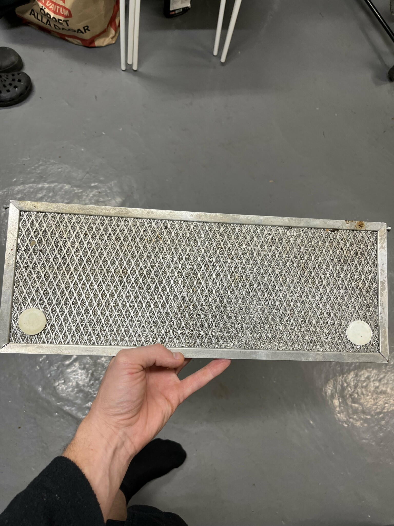

Jag har ett fettfilter i köksfläkten. Måtten är
450x165mm och jag hittar inget nytt. Köper man filtet på löpmeter och klipper till måtten själv eller vad är bruksligt?

Nä, kör i diskmaskinen på högsta värme med grytprogram eller liknande.
Min köksfläkt larmar när filtrena är för kläggiga och då åker de i diskmaskinen, totalt 3 filter.

Skall det rengöras så stoppa in det i diskmaskin

Aha och den dagen man vill byta helt?
Passa på att rengöra motorn och fläktarna bakom filtret när du ändå är igång. Det skulle göras var 6e månad enligt min bruksanvisning, men det tror jag inte att tidigare ägare hade följt. Oklart om de delarna också går i maskinen på din modell. Med tätare rengöring har det iaf varit betydligt mindre kleggigt och plågsamt att fixa.
Köp som reservdel är standardförfarandet. Vad är det för fläkt? Märke? Modell?
Framgår tyvärr inte
https://barafilter.se/
Aldrig provat den sidan, men mitt filter blir som nytt i diskmaskinen så det känns inte som något som slits ut... det är ju inte som dammsugarpåsar eller kolfilter.

Framgår tyvärr inte
Kolla inne i kupan när du tagit bort filtren. Brukar sitta någon typskylt eller något att googla på.
Ja, kolfilter kan du klippa själv men det är ju lite meckigt att få dit snyggt om du tar bort metallfiltret som ska sitta där.
Foto på framsidan av fläkten säger allt
