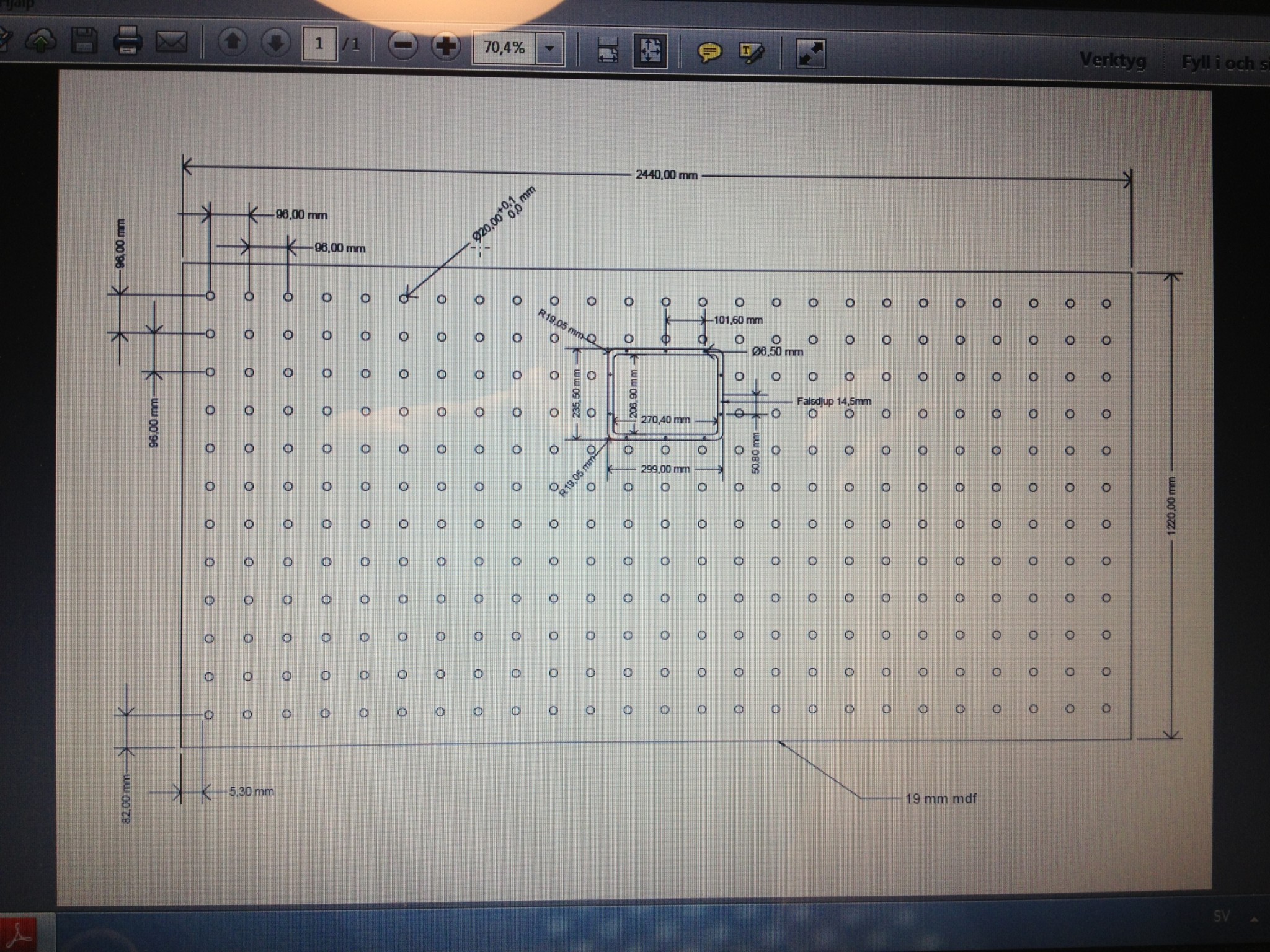

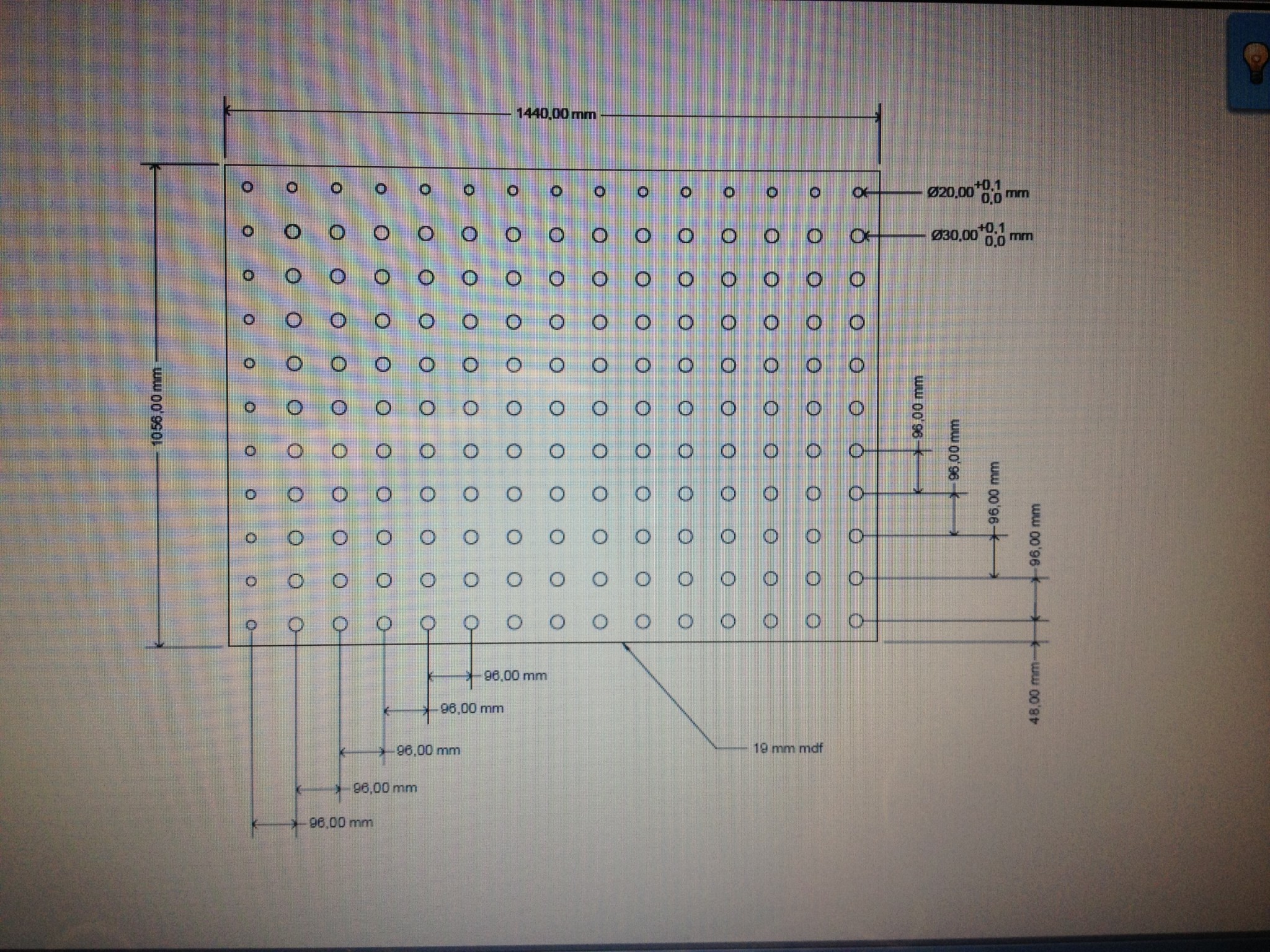

Lämnade i väg följande ritningar för prisuppgift att få skivorna CNC frästa. Har fotat med telefonen så det syns lite dåligt.
Stora skivan 1220*2440 med urtag för en fräsplatta annars 20 mm hål 19mm mdf.
Lilla skivan ca 1050*1440 med 30mm hål + 1 rad 20 mm hål 16 mm mdf.
Fick svar från ett snickeri idag. Är det ngn här som vet ungefärlig timdebitering för CNC körningar?
Jag hade tippat runt 700-800:- /timme. Med den taxan verkar det ta VÄLDIGT LÅNG TID att fräsa de här 2 skivorna.
De skulle ha 6000:- + moms. Då är det HELT ointressant för min del.. Hade tänkt på sin höjd 2000:-.
Eftersom jag är lekman på området så undrar jag om ngn mer insatt kan ge en rättvis uppskattning av jobbet för dessa skivor. Det kanske är där man hamnar, då är det bara att skrota saken för mig, eller ska man kunna hitta ngn som gör det i 2000:- klassen?

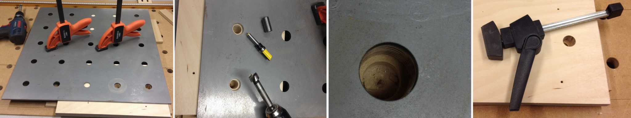

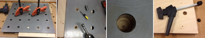

Gjorde en mallplåt med 20mm hål genom en kontakt på jobbet för ett tag sedan och provade den ikväll. Det här blir nog min metod för nästa MFT-skiva...
Eftersom mallen har samma hålstorlek som den slutliga skivan skall ha så måste man använda ett kopierstål, i mitt fall ett med toppmonterat lager. Tanken är väl sedan att man kan tvinga fast mallen i ena hörnet av skivan och göra alla hål. Därefter kan man flytta mallen och fästa den med "dogs" som går igenom mall och skivan.
Masses här på forumet har gjort liknande mallplåt men hans är mer anpassad för fräsen eftersom den istället använder kopierhylsan så hålen är något större. Tror även att han gjort speciella dogs för dessa hål.
