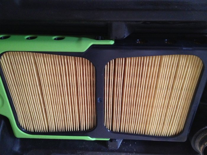

"Aldrig".
Så här ser filtren ut. Jag kanske kört fem? påsar med trädamm genom den här maskinen. Om jag skulle få för mig att rengöra filter någon gång skulle jag nog göra det med en andra dammsugare.
Men så använder jag den heller inte till betong- eller spackeldamm.
Jag skulle nog inte köpa ac om jag inte skulle slipa just spackel.

Tack för era tips.
Om jag förstår er rätt så är autoclean av huvudfiltret enbart till nytta om man kör utan filterpåse? Jag trodde man alltid skulle ha någon form av filterpåse i?
Förstår jag er rätt att om man kör med filterpåsar i så sätter inte filtret igen så lätt och AC funktionen blir lite onödig? Även om man suger gips- och betongdamm/putsdamm?
Min tanke är att köpa till en longlife påse till dammsugaren och tömma den när den blir full. Har idag en några år gammal nilfisk som väldigt lätt sätter igen filtret, trots monterade påsar, och som dessutom bara suger på halvfart på automatikläget, så den har jag tröttnat på och tänkte köpa en bättre maskin. Den kan väl få fungera som "fulsugare" framgent.
Mestadels kommer det vara trädamm, träspån men säkert någon gång även suga gipsdamm, typ efter spackling/slipning och avstädning av gipsdamm/rester efteråt. Vet ju inte vilka jobb man kommer göra framöver och jag vill att dammsugaren skall klara allt detta utan att behöva ta ur och rengöra filtret tätt som jämnt för att ha bra sugkraft. Därför undrar jag om någon har erfarenhet av detta så jag köper "rätt" maskin från början. Jag lägger inte de extra pengarna om det är en för mitt behov onödig/lyxig funktion, men är den till nytta vid något av ovanstående så är jag beredd att göra det.

Det kommer att fungera bra. Ta den utan autoclean och lägg pengarna på en longlifepåse eller cyklon i stället. Jag har cyklon på den stationära maskinen och longlifepåse på den mobila. Det fungerar bra. Man kan tvätta påsen ut och in i tvättmaskin och den blir som ny.
