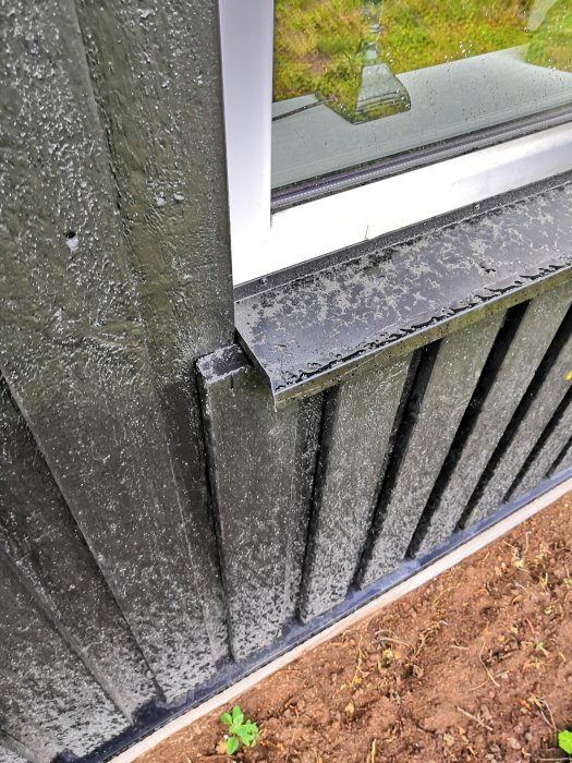

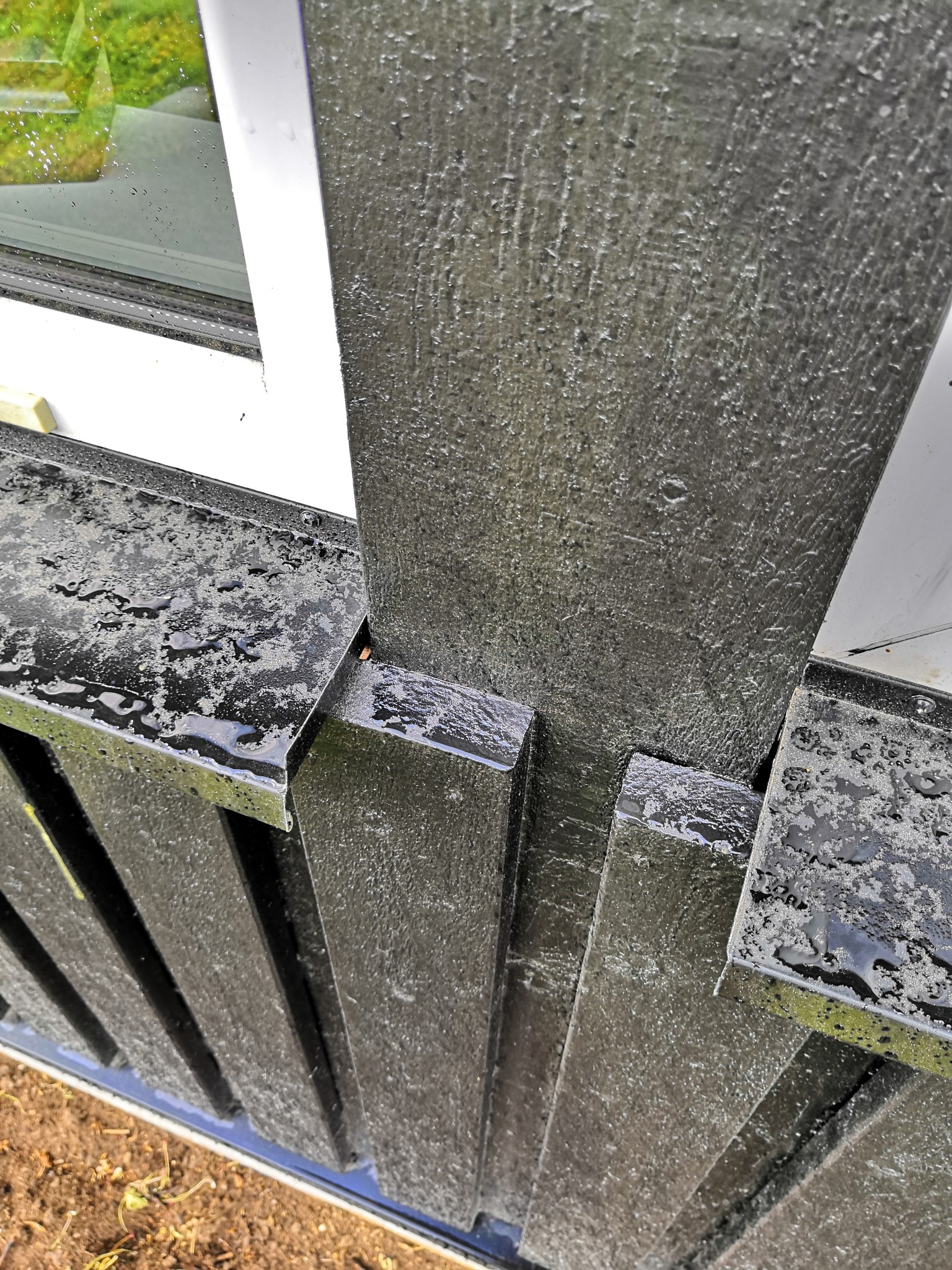

Min känsla är att några av fönsterblecken på mitt nyköpta hus är felmonterade. Ser ut som att det kan rinna in vatten i konstruktionen. Vad säger ni? Vad kan jag göra för att det ska bli rätt? Täta glipan med någon fog? Klippa till kanterna på blecket?
  • Närbild på fönsterbleck med potentiell felmontering som kan leda till vatteninträngning vid fönster.
  • Fuktigt fönsterbleck på hus med potentiell felmontering som kan leda till vatteninträngning.

Är ju helt fel gjort. Är det bra på två ställen ? I så fall inte så dyrt att fixa.

4st fönster ser ut såhär. Vad skulle behöva göras? Kan inte ta en snickare många timmar att åtgärda?
För det första saknas foder........

Vad behövs göras för att få det riktigt gjort? Och vad exakt är det som är fel som det är nu.
Salningen ska täcka bleckets uppvik. Man kan fälla in blecket i fodret också.
Det enklaste är nog att sätta dit en till salning i form av en tunn bräda som du låter gå ned några mm över uppviket. Vet inte om du vill ha foder? I så fall sätter du det så att det går kant i kant med den nya salningen. Du får då skära ut för blecket. Men du kan nog få det tillräckligt tätt ändå. Antar att det är en luftad fasad? Det lilla vatten som tränger in utan foder lär inte göra mycket skada.
Om du kör utan foder kan du foga mellan bleckets uppvik och panelbrädan och sen skruva fast uppviket i panelbrädan. Det kommer då bli 99% tätt skulle jag säga. I alla fall tills fogen har torkat bort.
På dom bilder vi ser. Parfönstret tycker jag skulle ha ett långt bleck över båda fönsterna. Det andra skulle locket fälts ur och gått hela vägen upp förbi fönstret. Behövs inga foder vid lockpanel. Men är ju såklart snyggare.
tergo
Vad är det för fall på blecken?
Jag hade köpt nya fönsterbleck då dom ska vara lite bredare än dom befintliga.
Angående foder och salning så är det en smaksak, jag hade jackat ur befintligt för blecken och monterat dom.
Pvc fönster brukar inte ha spår för den typen av montering av underbleck som det är på bilderna men en del har sådana spår, är det ett spår unerblecken sitter i?

Ska kolla om fönstren har spår när jag kommer hem. Hur ska blecken monteras om spår saknas?

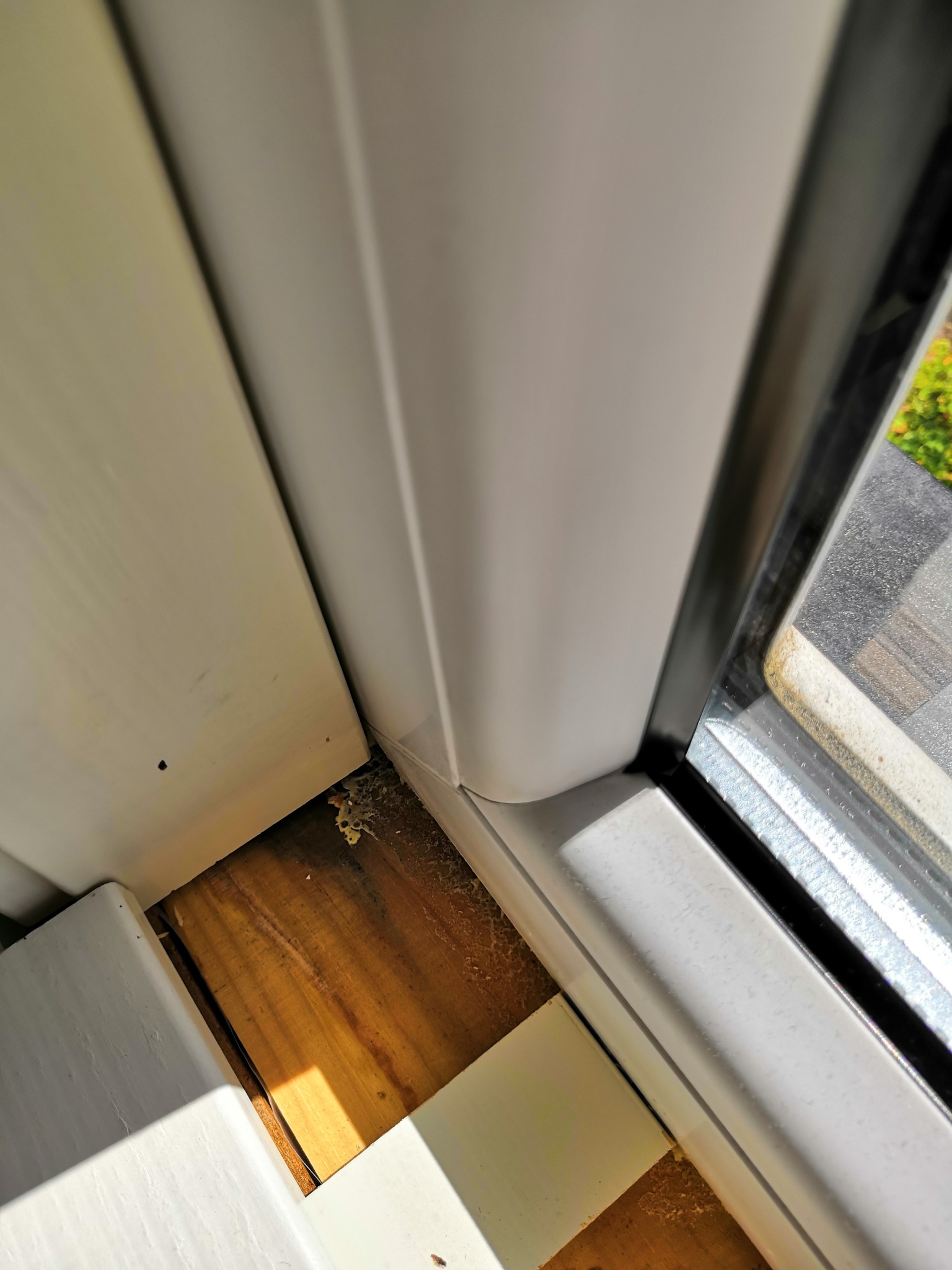

Så ser det ut invändigt. Träet har fått en grå nyans. Det vita man ser är överflödigt fogskum. Kan det bli så här på grund av att det är felmonterade fönsterbleck? Känns inte bra om det är fukt då fyra till fönster ser ut såhär.
  • Invändig vy av ett fönsterhörn med grånad träyta och överflödigt fogskum vid fönsterblecken.
Det är svårt att säga om det är orsaken eller ej utan att undersöka vad det beror på.
Det som går att säga är att så det är monterat idag inte är optimalt och inte kan leda bort allt vatten så som det är tänk att ett underbleck ska göra.
Med det sagt så kan det vara en orsak men det kan även bero på annat.
