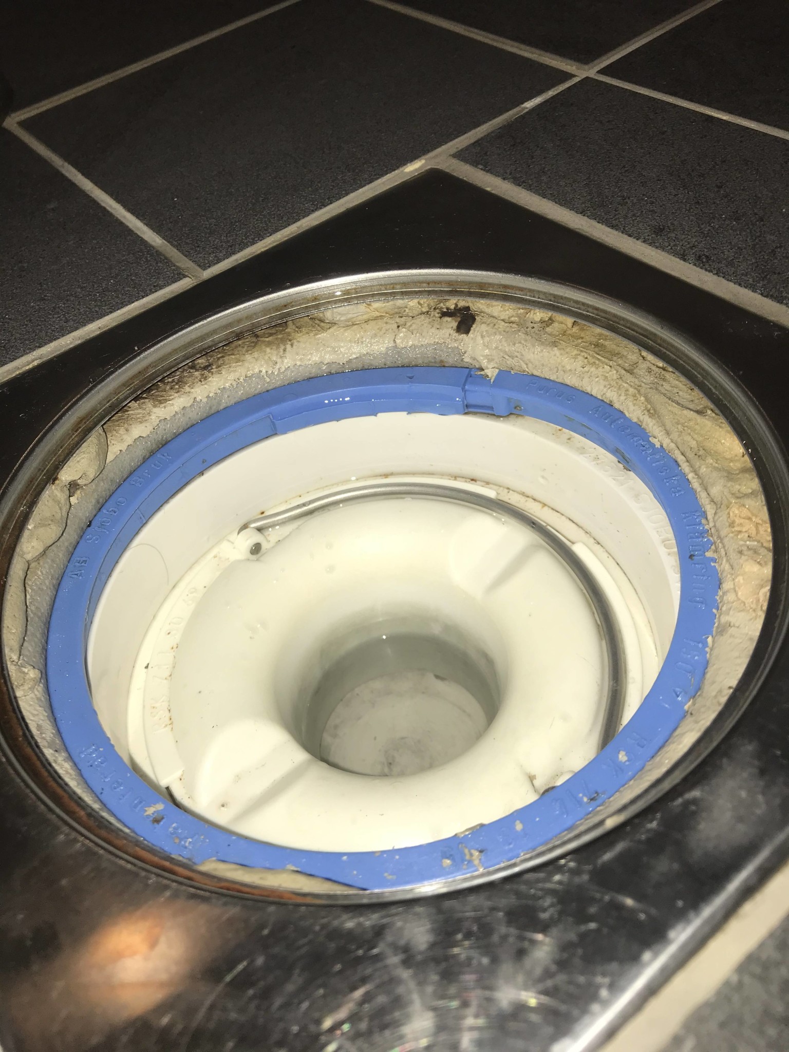

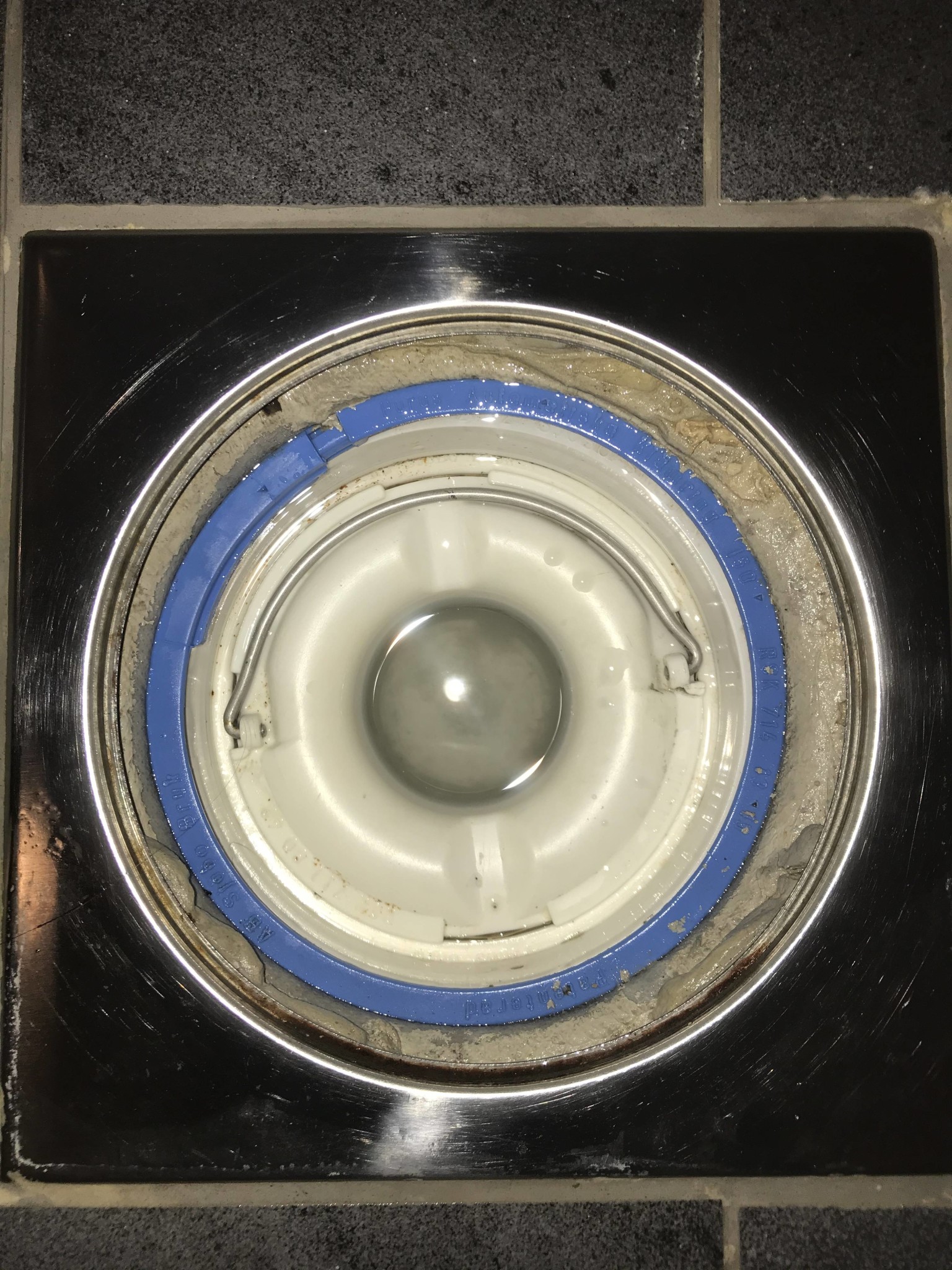

Tjena! Hade besiktningsman här idag som sa att klämringen är både trasig och felmonterad. Jag är fundersam men samtidigt är jag inte någon expert på området. Hur ser det ut tycker ni?
  • Öppen golvbrunn med synlig klämring och tätning, det finns spår av skada och felaktig montering på klämringen.
  • Skadad och felinstallerad klämring synlig i en golvbrunn, omgiven av kakel och smutsansamlingar.
Det ser ut som en bit från klämringen brutits bort samt att det ser ut som att den inte är nerklämd ordentligt.
T
Kan inte se att den är i sönder någonstans men som sagt så den inte riktigt nere i sitt säte men det är ju lätt att fixa, bara att trycka ner den så att den bottnar. Ha något anhåll och slå på detta med en hammare lite i taget så klämringen bottnar.
Lättast är annars att använda silen som medföljer brunnen, lägg dit den och banka på den så åker klämringen ner i sitt säte men en sådan förmodar jag att du inte har:D
Jag såg nog fel gällande en eventuell skada på ringen.

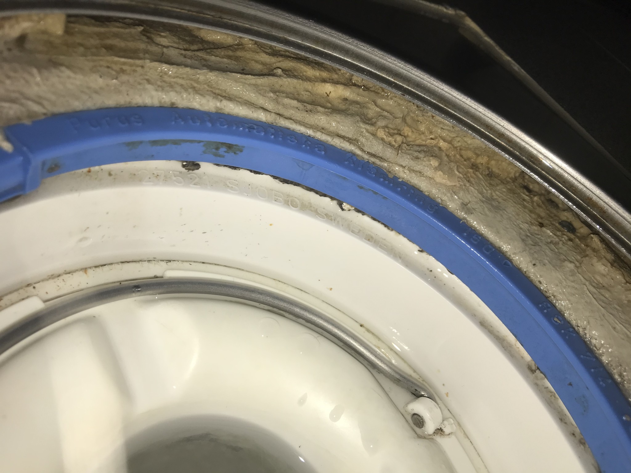

Ta ett kort rakt uppifrån och ett kort närmare från sidan så man ser in under klämringen där den inte ligger mot ordentligt.

Kan fortfarande inte se någon skada, din besiktningsman måste ha varit påverkad av någon substans när han gjorde kontrollen. Iofs inte förvånad då dom flesta besiktningsmän nuförtiden är helt värdelösa!
Var du närvarande när besiktningen gjordes? Bedömningen att ringen var trasig gjordes kanske efter ett försök till att trycka ner den? Den kanske inte går att få på plats?
Jag kan heller inte se någon direkt skada på ringen.
Claes Sörmland
Om du känner på klämringen, spänner/fjädrar den fortfarande eller är den verkligen trasig som besiktningsmannen hävdar?

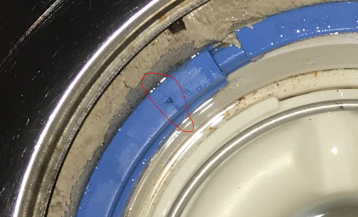

Är det här en spricka?
  • Närbild på potentiell spricka vid fogning mellan vask och bänkskiva, markerad med röd cirkel.
Det skulle det kunna vara. Stämmer med var ett brott skulle uppstå om man tvingat ner ringen fel.

Ska det inte vara en gul klämring till tätskikt när det är Purus? Inte en blå som hör till matta. (Numera är de väl alla grå, tätskikt som matta)
Har något slängt ut en gammal PVC-matta, behållit brunnen och klämringen (som gick sönder vid demonteringen) och sen återmonterat den?
Får man fråga varför besiktningsmannen var där i första hand?
Fast varför sitter den inte uniformt runt hela ? Kanske är därför de skrev nåt. På höger sida uppåt sett så svänger den ju in/upp ? Eller är det bara en synvilla?

Blå ring ska va ok på både matta/tätskikt. [länk] golvbrunnar 2006-06.pdf
Tack jag blev lurad av gamla trådar där motsatsen hävdades. Det hävdas också att olika tätskikt ibland krävde olika klämringar (gul-blå) förr eftersom de spänner olika hårt.
Hur som helst, är det inte enklast att köpa en ny klämring med samma RSK-nummer och byta ut den gamla så är problemet med att den är trasig löst?
