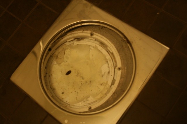

Vi håller på och renoverar vårt badrum och det är nästan färdigt. Vi uppfattar att det är gjort hantverkar mässigt av kunniga hantverkare, men tycker golvbrunnen ser konstig ut. Duschsilen är förskjuten i förhållande till brunnen. Brunnen verkar vara rätt monterad med tätskick men silen är placerad så tätskiktet synt och det ser ut som det är "öppet" bitvis mellan spackel och tätskick. Är detta ok?

Det är okej så länge tätskiktet är klämt under klämringen, dvs den ringen som det sitter skruvar i i golvbrunnen.
Men det är svårt att se på bilden var tätskicktet slutar. Silen är förmodligen bara flyttad för att passa bra ihop med klinkern.
Så länge vattenlåset går att öppna, så är det okej.
