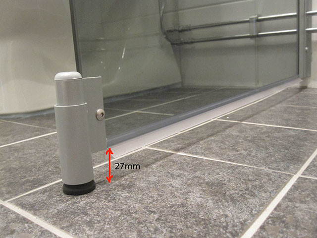

Undrar om VVS-firman klantat sig då de monterat denna Svedbergs duschvägg 27mm ovanför golvet? Det skvätter till andra sidan vilket är väldigt opraktiskt. Skall inte dropplisten vara mot golvet? Det går inte att sänka glasskivan då den är fäst med en stång till den parallella väggen.
Duschväggen är köpt, levererad och monterad av VVS-firman. Fakturan är ej betald, vilket avdrag bör jag kräva om detta är fel?
Jag gav ingen instruktion mer än - "montera duschväggen".

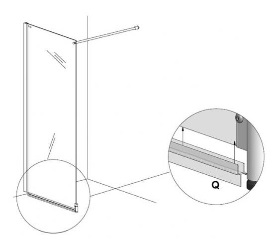

Tittar man på sid 11 i monteringsanvisningarna ser det inte ut som om den skall gå ner till golvet.
[länk]
tittar på samma bild, verkar konstigt ändå tycker jag...
Ja det verkar ju lite konstigt, dock så verkar ju firman ha gjort rätt så att kräva något från firman tror jag inte på. Men du borde ju kunna sätta dit en bredare list, kanske Svedberg har som tillbehör att köpa löst.
M
ser man på sid 2 så är min avståndet från golv till vägg 20mm.
