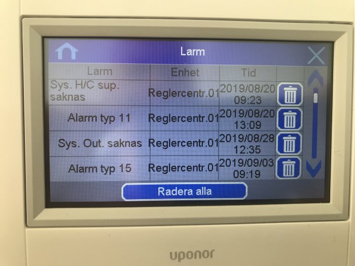

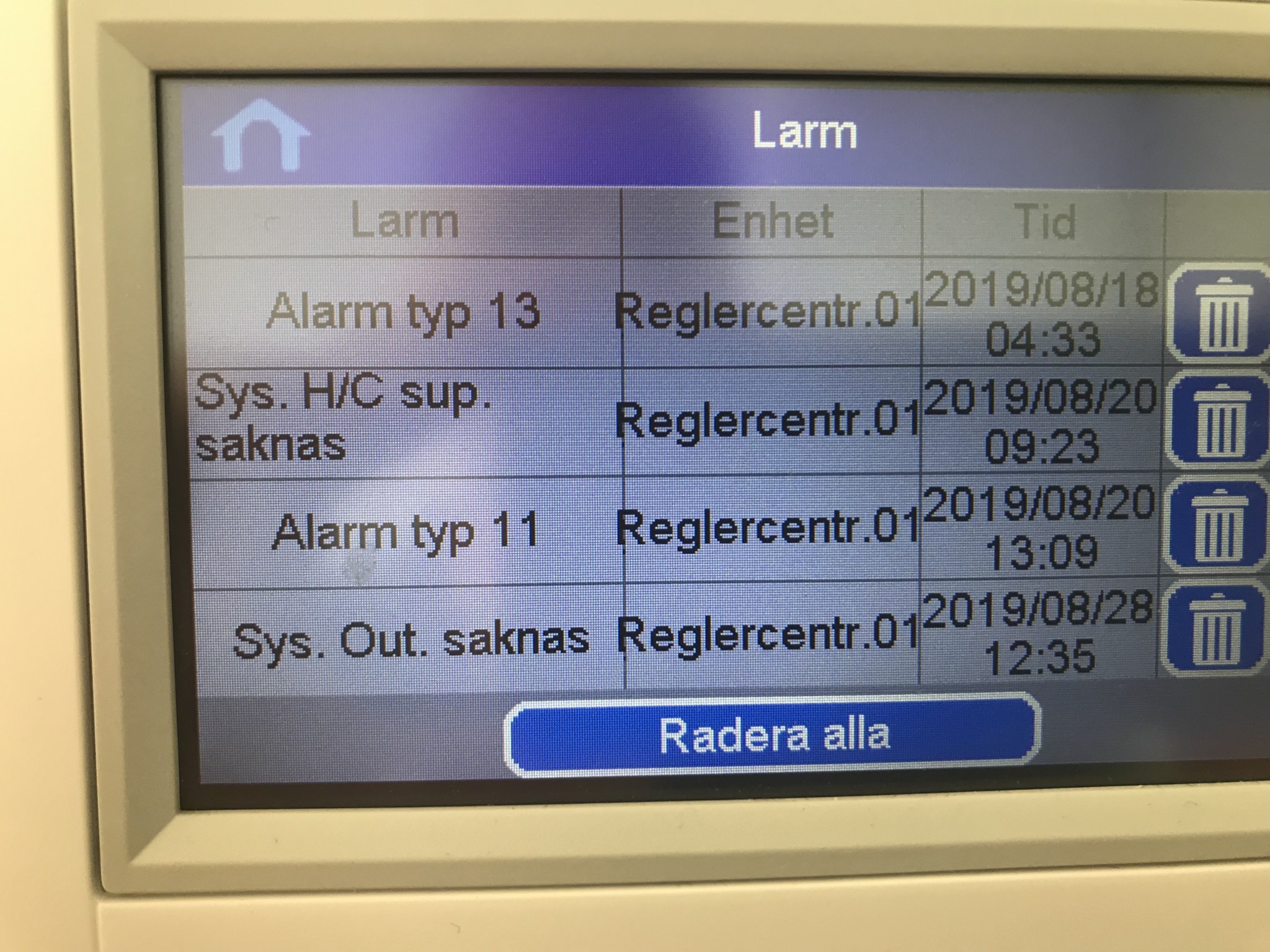

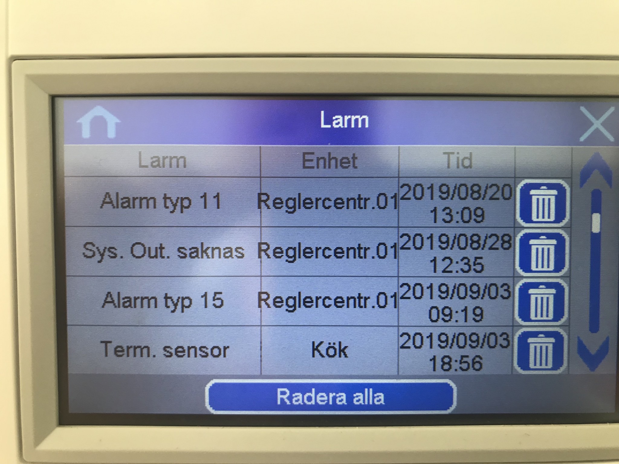

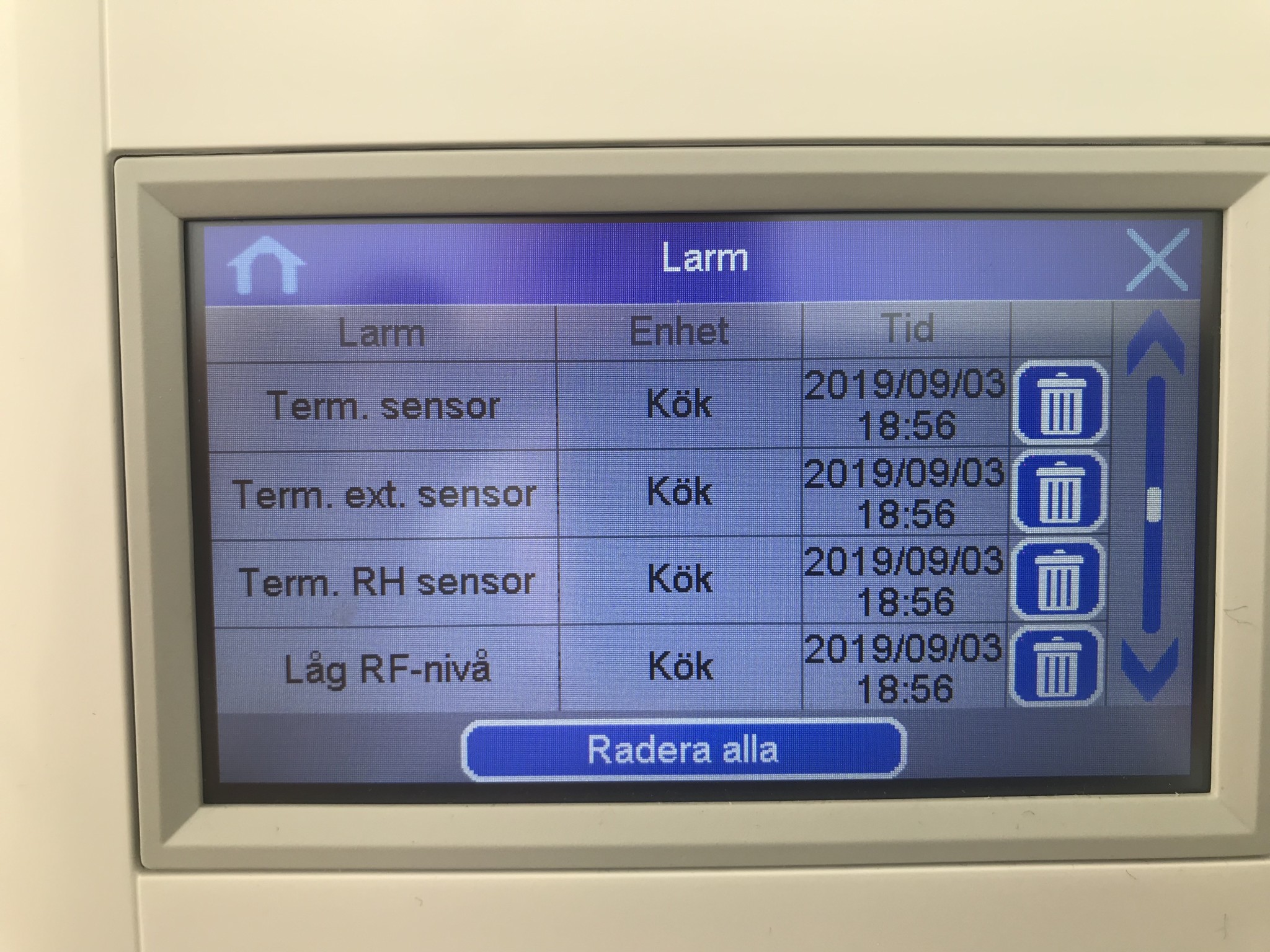

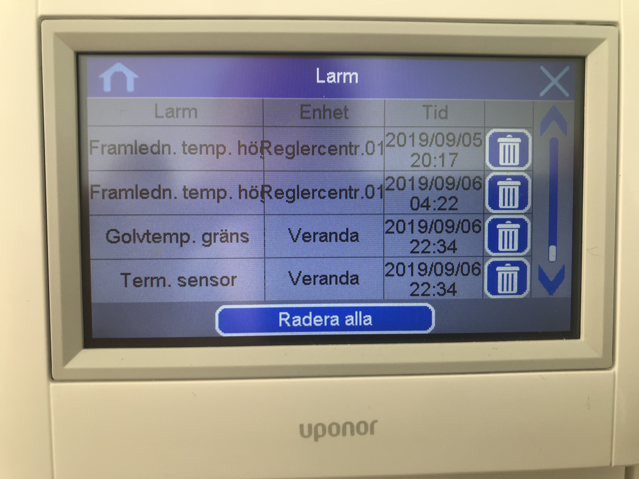

Jag har fått en hel uppsjö med felkoder från mitt golvvärmesystem.
Hittar ingen lista på felkoder i manualen, vet någon var man kan läsa sig till eventuella fel?
Systemet består av 2 fördelare ( våning 1 och våning 2 med en gemensam manöverpanel) och alla felen ser ut att vara från våning 1.
Manöverpanel för golvvärmesystem som visar olika felkoder och datum med tid för när de uppkom.
Manöverpanel för golvvärmesystem som visar en lista med olika larm och felkoder för termiska sensorer.
Manöverpanel för golvvärmesystem som visar en lista med felkoder och tidsstämplar.
Manöverpanel för golvvärmesystem som visar en lista med olika larm och felkoder med tidsstämplar.
Manöverpanel för golvvärmesystem som visar lista med flera felkoder.
Hej. löste det sig med golvvärmen? Har själv fått en hel del felmeddelanden.
Hej
Ja en uppdatering av mjukvaran löste det.
Mvh Kristoffer
MrJay
K Krypstocken skrev:
Hej
Mvh Kristoffer
Är det inte så att en uppdatering av mjukvaran även rensade felloggen? Jag har känslan av att problemet fortfarande kan vara kvar.
ja och nej
Felkoderna är borta och inga nya har uppkommit. Tidigare kom de tillbaka.
