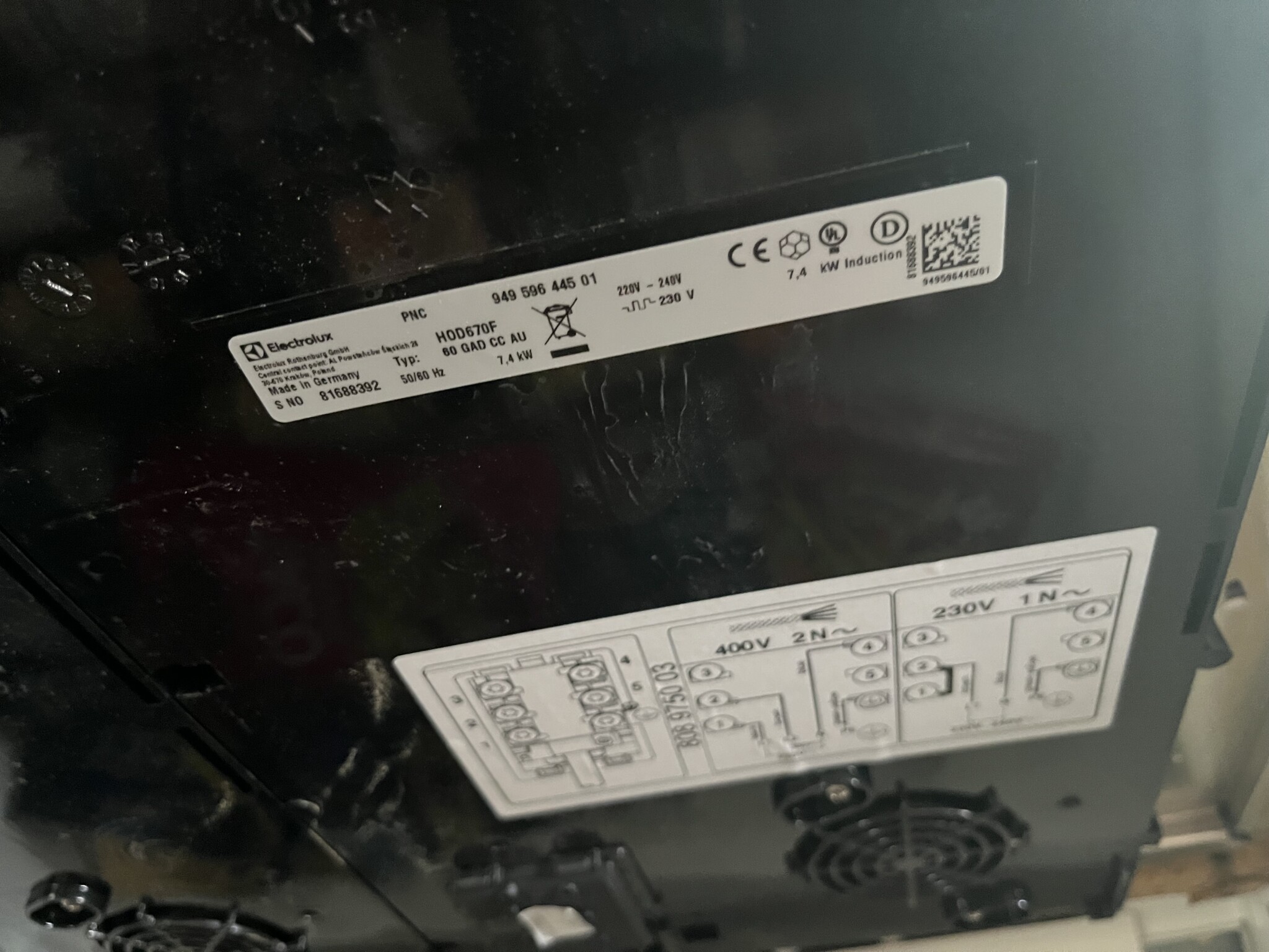

En separat häll Electrolux HOD 670F. PNC 949 596 445 01

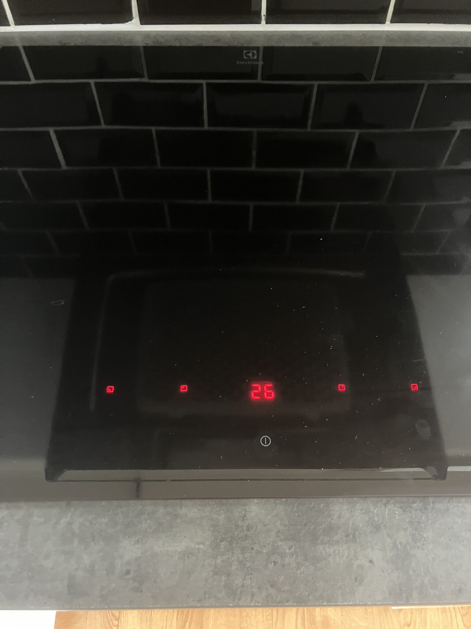

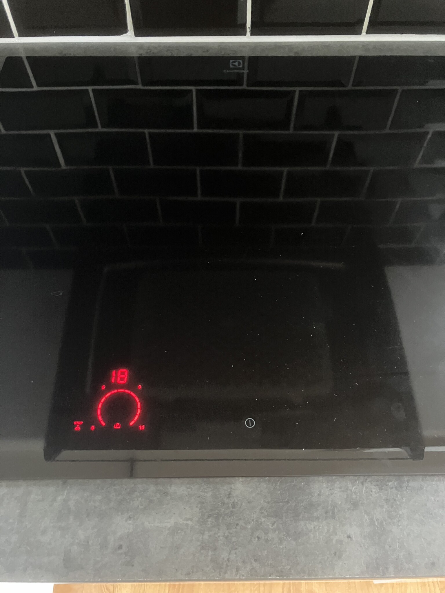

Startar upp normalt. Sen slocknar den. Tänder upp 18 i respektive platta.
Sedan 26, följt av 17 i mitten.
Sen slocknar den igen.
