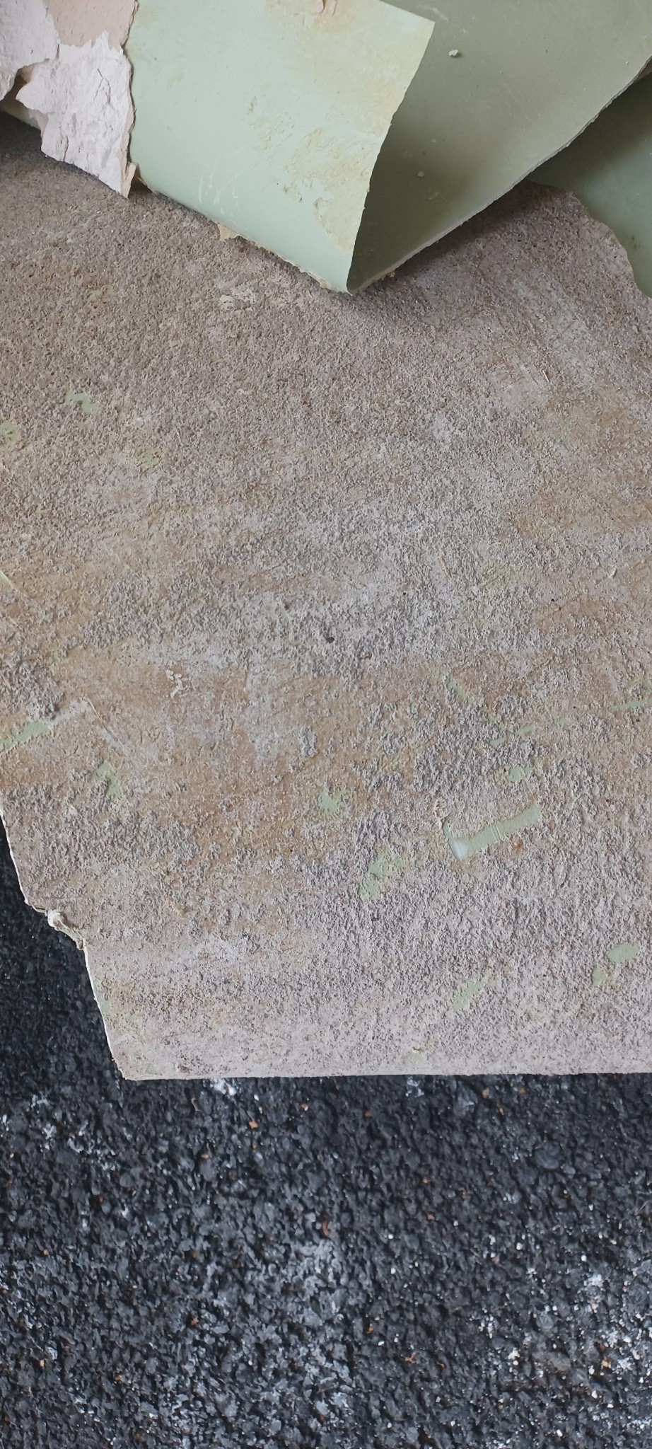

Hej detta är min första post här på forumet! Vill börja med att tacka lite snabbt för all hjälp jag redan fått i frågan genom att läsa i andra trådar om ämnet! Min flickvänn renoverar ett nyinköpt radhus från 64 och jag hjälper till så gott jag kan med allt grunt arbete (Kan inget om bygg). Vi gör om badrum och kök och har helt rivit ut dessa. Blev rejält upskrämd och varnad för asbest av en bekant som jobbar med att lägga golv och har efter de läst på som fan om asbest. Tyvärr kom den varningen lite sent då vi redan rivit upp badrums mattan som jag nu inser förmodligen hade en del asbest i limmet den var fäst med. Har även knackat bort ett 20tal kakel skivor innan vi bestämde oss för att plocka ner hela väggen å sätta upp nytt. Och där förstår ja nu att det säkert funnits en del asbest i fog och fix! Misstagen är redan gjorda å vi har säkert fått i oss en redig dos men vad jag vill veta är hur man bäst går till väga nu för att få bort så mycket som möjligt av den asbest vi lyckats skaka lös! När vi drog upp mattan i badrummet satt de mesta av limmet kvar i mattan och vi har inte slipat nått utan bara rivit ut!
Bilden visar undersidan på den utrivna badrumsmattan som ligger i carporten.

Vill bara säga att än så länge vet vi inte ens om ni fått i er några förhöjda doser. Visst finns det asbest i vissa mtrl men inte i alla.
Helt riktigt. Inte skickat in nått på analys och har redan gjort oss av med mattan. Men tänker att jag utgår ifrån att de va en del i skiten för att vara på säkra sidan i hur vi går vidare nu.

Det där limmet innehåller troligen inte asbest. Men matten i sig kan mycket väl göra det och släpper ifrån sig fibrer när du bryter/delar mattan, fortfarande inga större mängder dock, men det kapslas fortfarande in i lungcellerna och byggs på ju mer du exponeras.
däremot fixet bakom kaklet är det du borde oroa dig mest för, det innehåller mycket och dammar mycket mer. Om kaklet va lätt att ta bort och fixet va poröst och ljusare så är det garanterat asbest.
Sen är det lika farligt om du andas in kvartsdamm som asbest och du har nog fått i dig en bra dos av det med.

Kommer inte ihåg färgen på det direkt. Knacka loss ett par med hammare och skruvmejsel men vi tog bort hela gipps väggen med kaklet kvar på sen. Lätta att ta blort va dom verkligen inte. Vi rev köket och badrummet i början av oktober. Sen drog hon med sin familj till grekland en vecka och jag var kvar hemma och nojja om asbest. Skrev testamente osv. Att vi varit klantiga i hur vi gått tillväga råder de inge tvivel om och jag räknar med att där de funnits asbest kan det mycket väl ha spridit sig runt i hela bostaden. Har skurat av golven en del och försökt vädra ut en del men inget annat.
