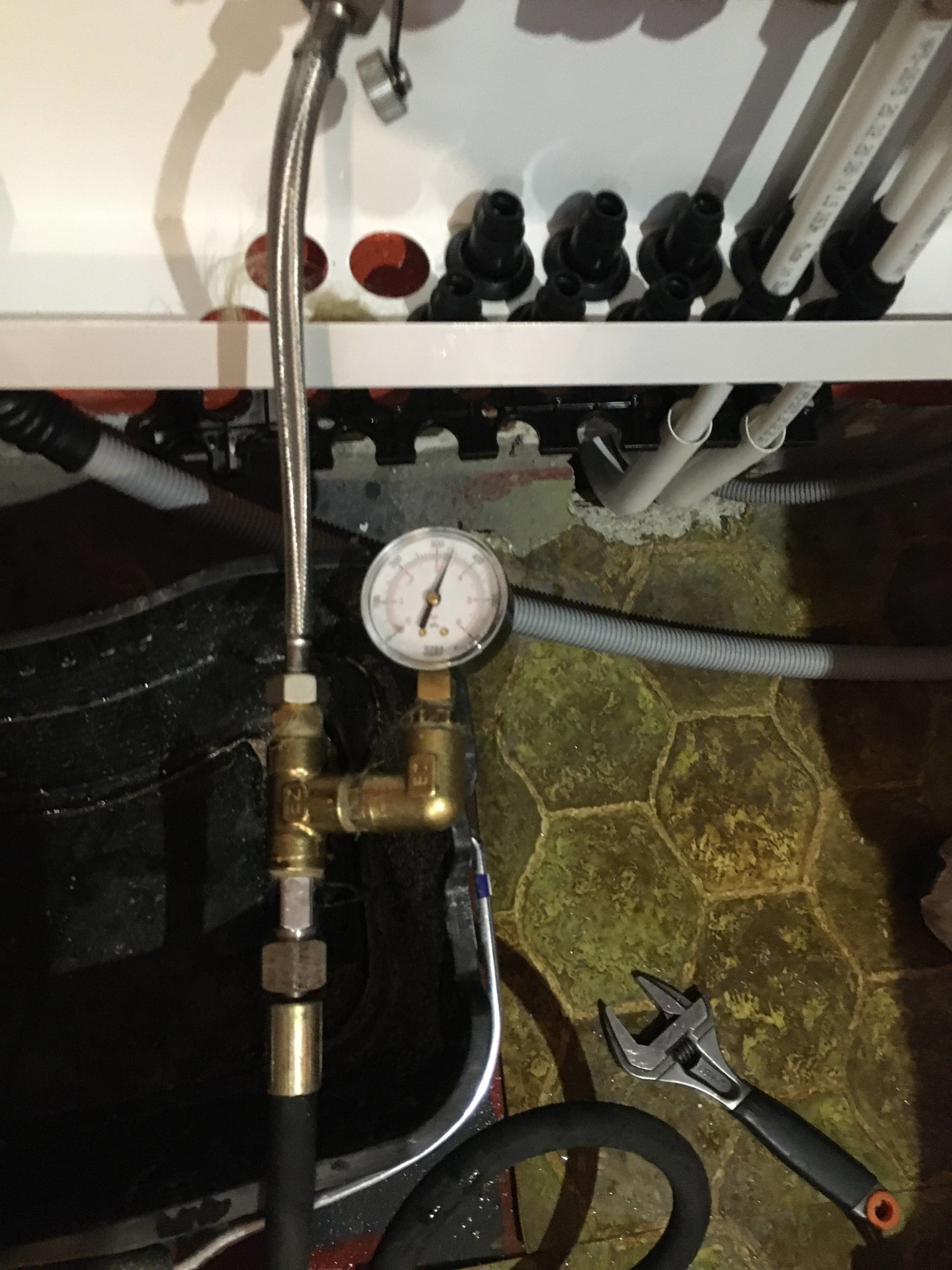

Hej! jag har lagt LK´s 16mm rör för golvvärme som ska gjutas in. hade en röris här igår för provtryckning och jag misstänker att han har gjort en felaktig provtryckning.
Då jag inte är hemma på VVS tänkte jag stämma av med er om jag tänker rätt och om röris gjorde fel.
jag hade fyllt slingorna och spolat ur dom ca 20 min för att bli av med luften för att provtryckningen skulle gå så smidigt som möjligt. När röris kom kopplade han ihop en manometer med två kopplingar på och en slang som kopplades fördelaren (se bild) därefter pumpades trycket upp till 3 bar (tror jag) såg inte när detta gjordes och det gick ca 15-20 minuter innan röris konstaterade att det var tätt. Därefter stängde han ventilen på fördelaren och lät manometern hänga kvar så att jag kunde se om trycket var samma efter att jag öppnade ventilen imorse.
När jag skulle öppna ventilen konstaterade jag att manometern visade 0,2 bar. och ringde röris som kom förbi senare på dagen för att kolla vad som hade hänt.
När röris öppnade ventilen konstaterade han att det visst var tryck på systemet " typ 1 bar" han gjorde därefter om samma procedur på returdelen på fördelaren. systemets trycksattes till 3.4 bar och han avvaktade ca 20 min för att konstatera att trycket var konstant. han lät manometern hänga kvar med ventilen öppen denna gång. Jag har konstaterat att efter 6 timmar har jag tappat 0,5 bar i tryck, jag har testat att stänga ventilen och konstaterar att jag då tappar tryck betydligt snabbare. ca 01,bar på 30 min.

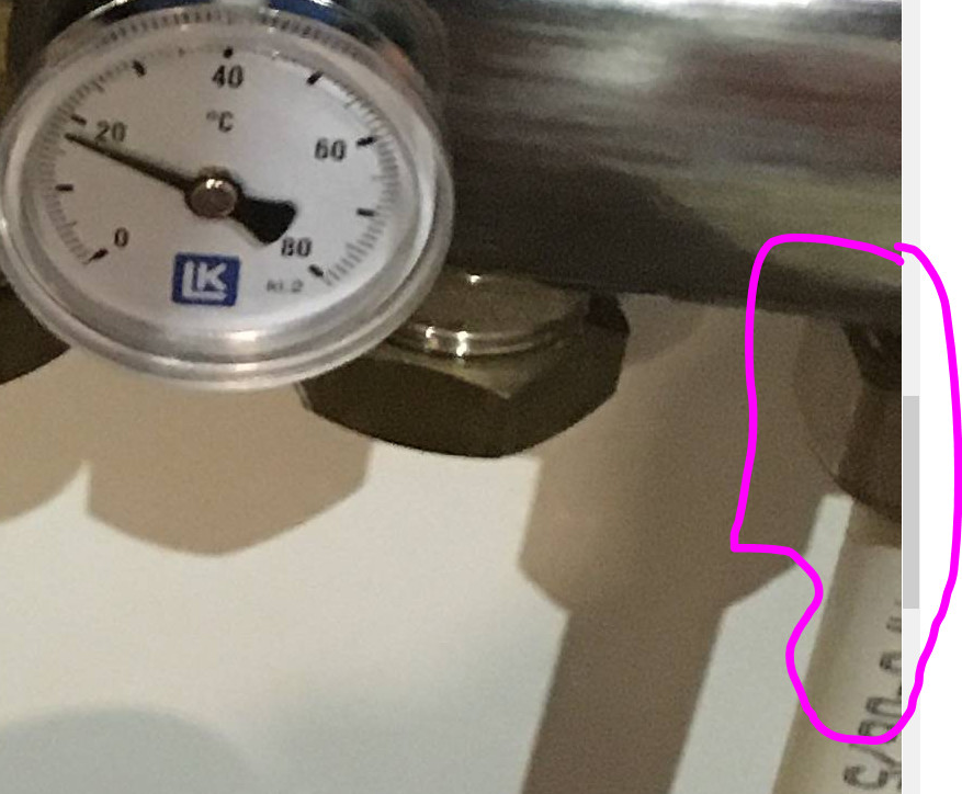

Stämmer mitt antagande om att det är röris koppling som inte är tät dvs den delen med manometern som går till fördelaren.
Har okulärbesiktat och ser eller känner inte att det fuktar någonstans på någon av de två slingorna samt att dessa låg vattenfyllda med "krantryck" i ca 1,5 dygn innan röris tog vid.
Ska jag köpa en egen pump och provtrycka själv enligt LK´s föreskrift eftersom röris inte verkar bekant med dessa?
Tänker ni att jag ska betala för det här jobbet? tänker att han har misslyckats med att provtrycka enl. föreskrift och inte heller funderat på om det är hans egna koppling som är otät. (förutsatt att jag tänker rätt)
Sorry om det är osammanhängande, är lätt stressad pga planerad gjutning på måndag.
Bifogar bilder på koppling och fördelare.

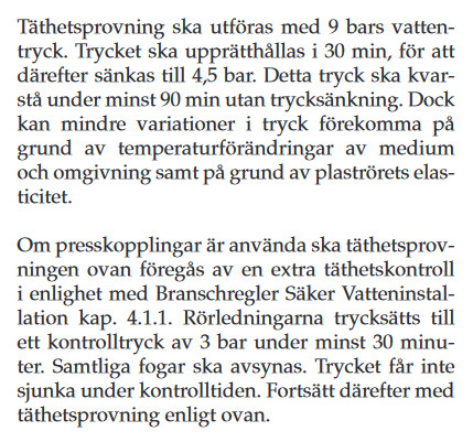

Detta är helt fel. Betala inget först du fått det korrekt utfört.
Jag ser dessutom inga presskopplingar som kan härledas till det initiala trycket på 3bar. Anslutningskoppling inringad, ej av presskopplings-typen.
Golvvärmesystem från LK SKALL systemet trycksättas till 9bar (1,43 x beräkningstrycket, PN6 för värme för att vara exakt =8,58bar). Men LK har stuckit ut hakan och kör på 9bar för den goda sakens skull.
Sen efter 30min ska trycket hastigt sänkas till 4,5bar. Detta trycket får absolut inte sjunka utan det brukar snarare öka när slangen åter drar ihop sig efter det högre trycket.
Det LK-dokumentet hittar du här för allmän beskådan.
Eftersom det är en LK RF-fördelare gäller denna:
https://www.lksystems.se/globalassets/inriver/resources/se.33.c.146_lk-varmekretsfordelare-rf.pdf
Se sidan 5.
LK har även ett eget protokoll som ser ut såhär:
https://www.lksystems.se/globalasse...l-tryck--och-tathetsprovning-ifyllbar-pdf.pdf
Med det sagt så behöver man inte lämna ifrån sig exakt detta dokumentet som företagare, man kan ha ett eget som hänvisar till säkervatten/LK och således ha sig egen logga på pappret, inga som helst problem om man följer regelverket som är satt.
Här kan du som sagt läsa facit. Hänvisa till dessa dokumentet omgående så röris får en chans att göra rätt för sig när denne inte kan bättre.

Det stämmer, det är inga presskopplingar, utan endast de anslutningskopplingar som syns på bild.Krilleman skrev:
