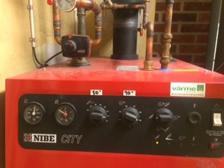

Vad har du för uppvärmning?
Lägg upp lite bilder på det hela (panna eller värmeväxlare - expensionskärl - rördragning - osv.) så får du mer konkreta tips om hur du själv fyller på luft. Inga större problem om du klassar dig själv som normalhändig!

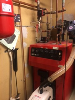

Jag har flis/el (ombyggd oljepanna), men kör på el nu pga priset.

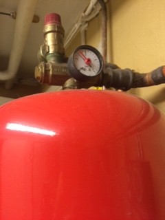

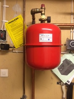

Skickar med några bilder på hur det ser ut
Borde ha nån kompressor men manomenter....
I botten på det röda kärlet finns troligen ett täcklock som går att ta bort, under det sitter en luftventil liknande de som sitter på bildäck. om du tar bort den lilla hatten på den ser du en liten nål i mitten, om du trycker in den och det kommer vatten så är expansionskärlet trasigt och måste bytas, att få rätt förtryck är knepigt, men börja med att fylla luft och se om värmesystemet uppför sig bättre.
Tryckte på den lilla nålen och det pyste ut lite luft och några droppar vatten kom ut. Trycket är nu 1.0 - håller tummarna att det stabiliserar sig men inser att jag kanske behöver byta exp.kärl.

Vattendropparna som kom ur luftnippeln på tryckkärlet kan möjligen vara kondens – om det bara var lite... Kolla lite till innan du köper nytt.

Den röda hatten på röret ovanför expansionskärlet sitter på säkerhetsventilen f ö. Om du vrider den lite försiktigt så kommer du släppa ut vatten.
Jaha, jag fattar :) Då avvaktar jag lite ..
Ja, en fotpump till bildäcken har jag - tack för tips!
Okej, så den röda hatten är säkerhetsventilen - toppen!

Systemet ska vara trycklöst när du kontrollerar lufttrycket i exp.kärlet. Detta uppnås med att du stänger av cirkulationspumpen och sen öppnar säkerhetsventilen tills det inte kommer något vatten ur den.
Beträffande vatten i bilventilen under exp.kärlet så kan det vara några droppar där, men det får absolut inte vara mer. Då måste du byta kärlet.
