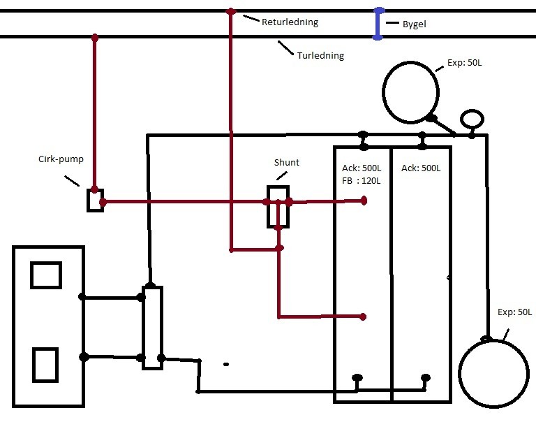

Hallå!, som rubriken lyder så har jag lite problem med min värmeanläggning.
Precis flyttat in i hus eller ja sen i juni och nu när jag ska till att börja använda värmeanläggningen fullt ut tycker jag de är lite knas med den. Har inte så stor erfarenhet om vad de gäller själva huset och värmeanläggningen jag använder mig av, Visst har läst runt lite på de här forumet om olika anläggningar och inställningar och försökt trixa och ställa lite själv men inte fått de att fungera riktigt ändå. Så nu vill jag höra lite olika teorier osv om just den anläggningen jag har osv.

Nu till beskymret:
Började elda redan i höstas iom att graderna pendlade hej villt och tyckte själv att de började bli lite ruggigt ute. Eldar 3ggr för att få alla 3-mätarna till 80grader i båda tankarna, Eldar då på kvällen runt 19-20. och värmen har kunnat hålla sig iaf 1-2dagar innan jag får elda om igen.
När de började bli lite kyligare ute så eldar jag som vanligt 3ggr på kvällen och värmen håller sig nu bara fram tills jag ska iväg och jobba kl.6 och sen får jag elda igen när jag kommer hem..då är de alltså mellan 0-5-grader kallt ute. Innetempen har jag ställd på 18grader för tycker de själv är behagligt och får runt 20grader inne och nere i källaren runt 17-18grader. Nu när den här så kallade extremkylan kom in så har vi haft runt 15-20 grader kallt om dagarna och sen runt 20-25grader kallt om nätterna. första gången när de blev så här kallt fick jag elda som en tok, tänkte inte så mycket på de för antog att de kanske kunde vara så här iom att de är så kallt men jag eldade från 12 på dagen fram tills runt 7-8 på kvällen. Tycker det är lite väl långt tid men kanske blir så? När de va klart så höll det sig knappt fram tills jag skulle börja jobba, tempen i tankarna va kring 30-35grader eldade upp tankarna igen och nu så lär frugan hjälpa till med att elda för tankarna blir kalla igen runt 2-3tiden. Tycker att värmen försvinner lite väl fort, visst de är kallt ute men har läst andra bara eldar 1gång/dag visserligen har dom från 1500m3 och uppåt men har då större hus än vad jag har så tycker att de borde jämna ut sig mellan mitt och deras system eller?. tänkte då jag har mindre anläggning till mindre hus, andra större hus större anläggning.

Att få elda 2ggr/dag med den anläggningen när det börjar bli kallt ute är inte helt orimligt.

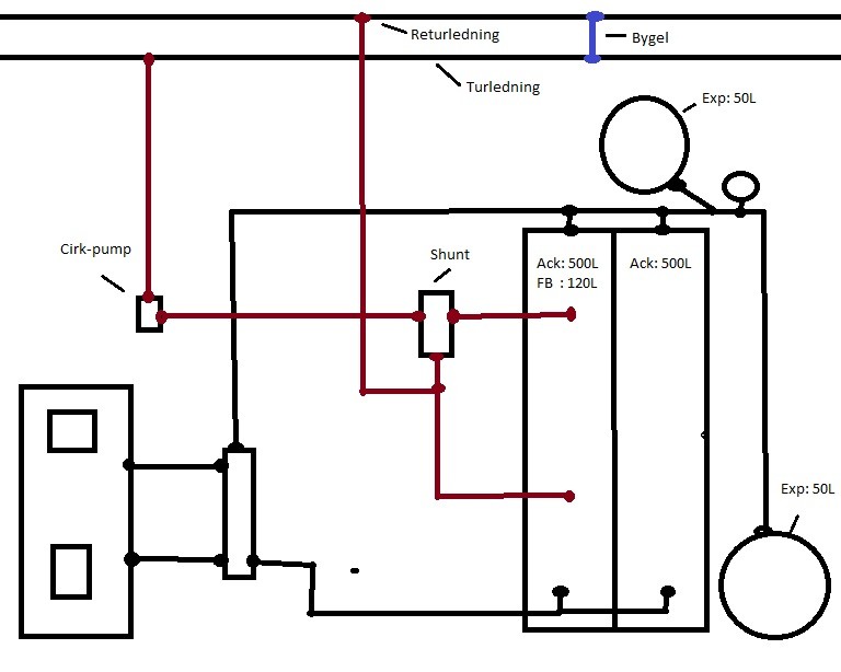

Varför sitter det en bygling mellan framledning och retur, kan vara bättre att köra ett element utan termostat istället. Eller montera en tryckstyrd by-pass.
Finns risk att byglingen förstör skiktningen. Och då försvinner värmen extra snabbt i tankarna.

Har alla termostater stå fullt öppna förutom i sovrummet, blev viss skillnad på energiåtgången.analog skrev:Att få elda 2ggr/dag med den anläggningen när det börjar bli kallt ute är inte helt orimligt.
Ja du, de ska du inte fråga mig. Fick se den här om dagen då jag kollade på hur allt va draget Och skiktningen är så där nu när de är kallt, annars funkat bra i höstas. Sitter ju kranar på varsin sida om bygeln dock utan vred. Så har ingen aning om den är öppen eller sluten..fick även se att de är ihop kopplat tur och retur vid shunten om ni kikar på den nedre bilden.

En snabb förbättring är att sätta dit en automat-shunt (om det inte är en sån du har), det gör större skillnad än man tror.
Hade samma problem som du i vårat förra hus, 1500lit räckte inte över natten (visserligen dåligt isolerad kåk) och då blev vi tipsade att montera en automat-shunt med termostat i hallen. Blev kanon!

Måste i så fall vara ett stort värmetekniskt framsteg om man kan värma ett hus problemfritt med 30-35 grader i tankarna. Undrar bara varifrån all extra värmeenergi kommer vid montering av automatshunt. Kanske man till slut om automatshuntarna utvecklas vidare inte behöver elda alls?
Har iaf nu prövat att vrida på ena vredet på den där byglingen få se om de blir nå bättre.
men tur och retur ledningen sitter fortfarande ihop i ett T-kors där shunten sitter.
Och ja, de är automatiskshunt.

Gick och kikade idag på en anläggning som nyss har blivit installerad på jobbet om hur allt va kopplat och allting och la märke till att expkärlet sitter på returen på den anläggningen. så tänkte att om man slopar dom 2 exptankarna jag har och köpa en stor istället och sätta den på returen för sitter på samma matningsledning som är till tankarna om ni förstår mig rätt nu.
men hur mycket vinner man på de är de ens värt? för läst lite att man kan spara in på energiförlusterna med att sätta expkärl på returen.

Hur menar du att det sitter ett T vid shunten? Låter skumt...
Du har inte möjlighet att ta ett kort?
Det enda du skulle tjäna på att flytta expkärlet är livslängd och värmeförsluster, men inte så att det skulle vara värt kostnaden för ett nytt skulle jag tro.
Oftast tål blåsan i kärlen bara 70grader och det är därför dom placeras på returen.
