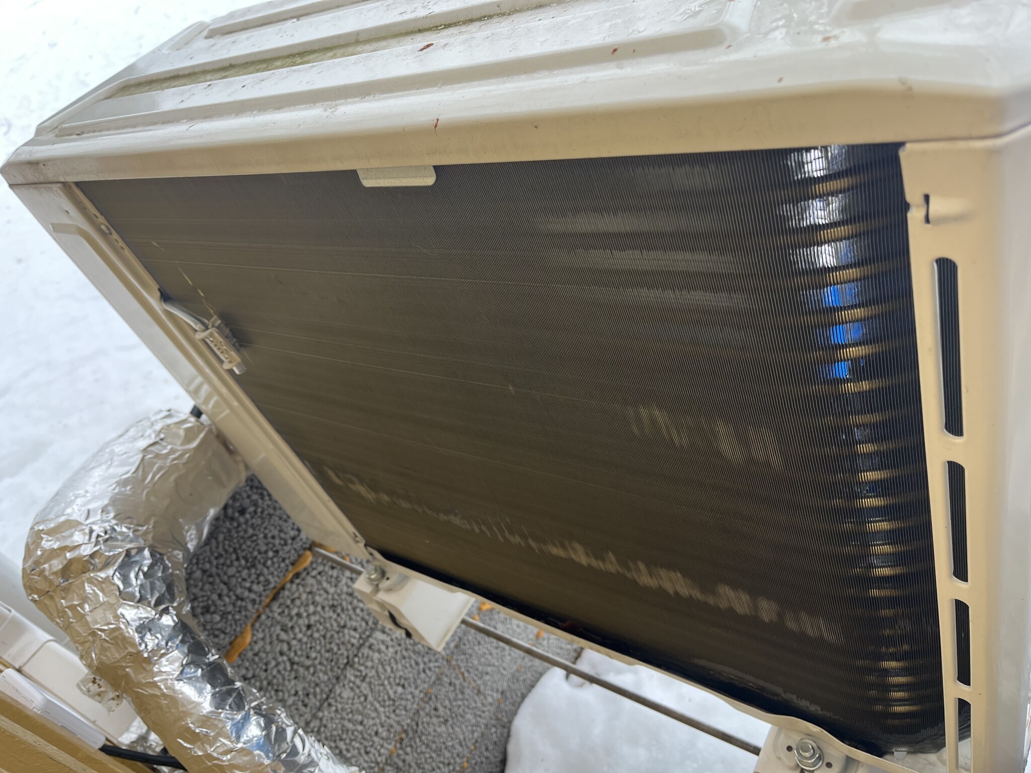

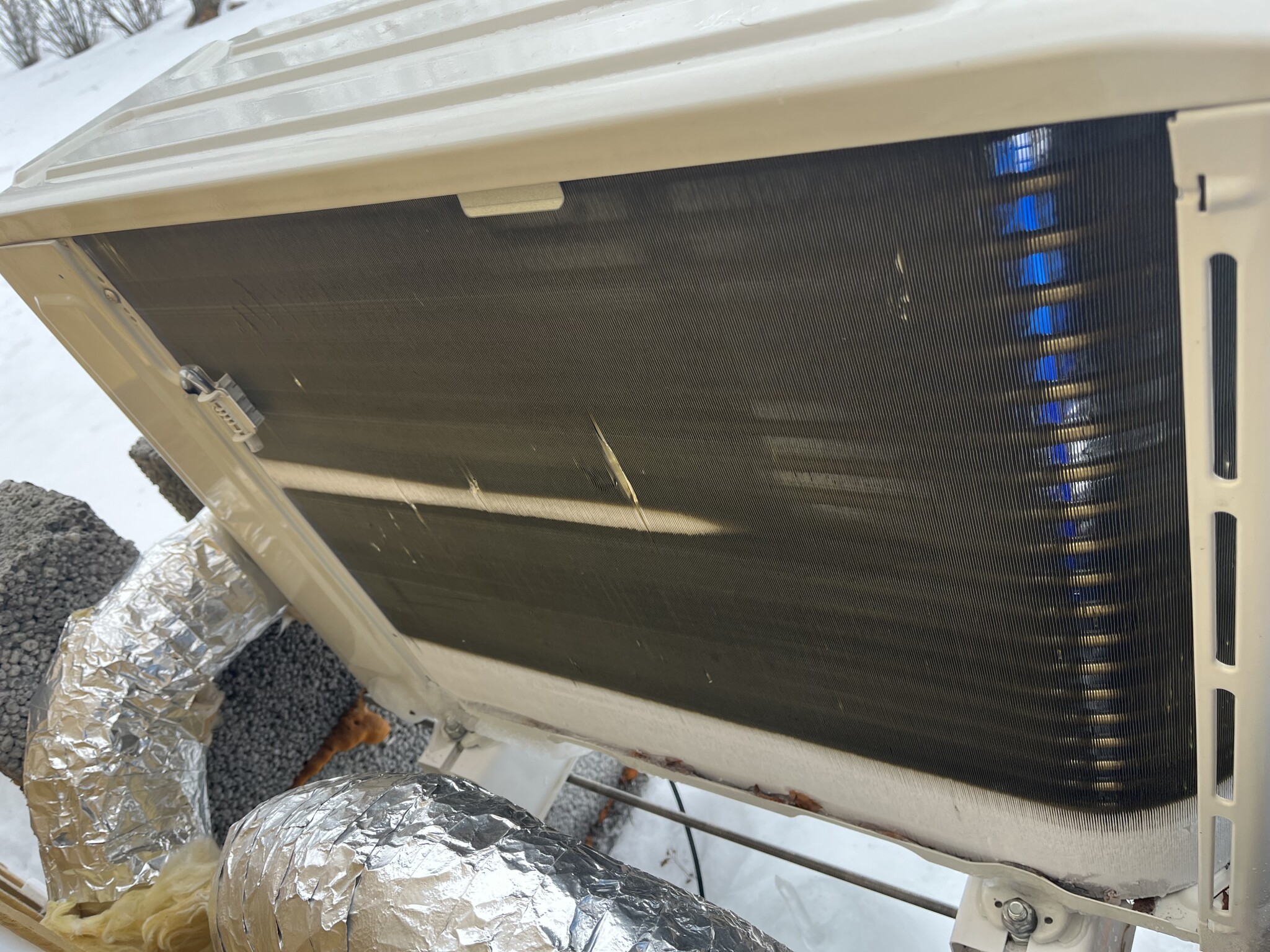

Vi har två identiska luftvärmepumpar i vårt hus. Den ena bygger upp islager på lamellerna som inte är jämnt över hela ytan, så borde det väl inte vara? Dessutom byggs det upp is i botten som avfrostningsfunktionen inte mäktar med. Måste ut och smälta isen några gånger per vinter. Vad kan skillnaden bero på? De två utedelarna är i olika väderstreck och den som krånglar utsätts för mer vind - är det orsaken? Har jag fått läckage av kylmedel eller är det nåt annat som krånglar? Bifogar bild på båda utedelar.

Bor i Västerbotten. Haft värmepumparna i 3 vintrar inklusive denna. Är Midea OEM (Qlima) Ända sedan första vintern har jag haft problem med is-uppbyggnad på ena enheten. Bilderna visar eg. inte det verkliga problemet som uppstår när det blir riktigt illa, nu har jag av-isat nyligen. När det är illa så är de nedersta 2 dm av lamellerna täckta med is, inkl dräneringshålen under. Är ingen skillnad i temperatur eller solinstrålning, men den problematiska utedelen är mer utsatt för vind från öppet åkerlandskap.

Den undre bilden med hård tät isbildning¹ där det kyler ser ut att ha grav brist på köldmedie eller att dess elektroniska expansionsventil inte öppnar upp som den skall om det har en sådan och inte är en modell med enbart kapillärrör.
Den övre är svårt att säga någon om tills det bildats mer frost om den verkar ok eller inte.
¹ typiskt utseende när det är > 10-15 grader C kallare än omgivningen - är det bara några få grader lägre temperatur så blir det en lösare, mer storkristallin frostbildning

Den övre går som tåget, har ärligt talat aldrig sett mer frost än det som ses på bild. Aldrig behövt kontrollera eller åtgärda nåt, den bara går.
Den undre som krånglar har alltid minst det frostlager som på bild, och över tid isar det igen helt nertill. På bild ser man att det börjat bygga på. Jag tycker inte den värmer heller. Bor i en västerbottensgård som är helt symmetriskt byggd där båda värmepumparna är monterade i motstående hörn. Behöver ha igång elradiatorer för stödvärme i rummet där den krånglande enheten är monterad.
Med tanke på att det är samma modell, installerad vid samma tid och av samma montör tror jag det är dags att ringa efter hjälp, kan inte vara normal funktion.
Har den i bild 2 alltid varit så eller har det kommit med tiden ???
Den i bild 2 kan inte ha mycket köldmedel kvar om det ser just som den gör nu och följdaktligen har den heller inte mycket förutsättning att ge speciellt mycket värme för innerdelen, utan fungerar mer som el-elelement och har låg kapacitet. Synd om kompressorn som i det här läget arbetar mycket hett och av det potentiell tappar livslängd om det pågår länge.
Hur eller hur behöver du ha dit en kyltekniker som letar efter läckan och fyller upp maskinen igen när den är åtgärdad. - alternativet att expansionsventilen inte styrs korrekt för att någon spole i dess stegmotor är trasig och därmed inte kan rotera skruven som öppnar och stänger ventilen i expansionsventilen. Förutsätter här att denna maskin är en inverter och har elektronisk expansionsventil.
Ett sätt att försöka kolla är när kompressorn stannat att man försöker lyssnar och hör i tiden efter stoppet när gurgel och sus hörs i rören när man stänger av maskinen eller när den går i avfrostningsläget.
Är det tillräckligt med kondensat i innerdelen, efter kompressorn stannat så kanske man kan behöva vänta 10-30 sekunder¹ innan man börja höra ett pysande och gurglanden (som efter det har börjat gurgla kan pågå ytterligare 30 sekunder) när den smala röret tömmer sig på flytande kondensat från innerdelen. - gör det så men det ser ut som bild 2 så är det troligen styrningen av expansionsventilen som är problematisk.
Men susar och gurglar det direkt efter kompressorstopp eller sus/gurgel och kanske tom tjut/vissel hörs rentav medans kompressorn arbetar, så är det tecken på köldmedelsbrist.
