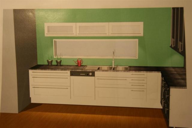

Vi söker lite feedback på vårt tänkta kök. Matbord kommer att placeras bakom köksön, det finns gott om plats där så eventuellt vill vi göra köksön något djupare och eventuellt helt rektangulär.
Tycker att det ser bra ut i stora drag.
Det enda jag kan anmärka på är lådorna under diskho och till höger om den. Det ser lite märkligt ut. Jag skulle nog välja att bara ha tre lådor i 40-skåpet också.
Kanske blir också de jättebreda lådorna till vänster om diskhon lite svåra att komma åt längst in i vänstra hörnet, eftersom det är en vägg där.
Går det att skjuta diskmaskinen lite så att ni kan få tre skåp med lika breda lådor, så tror jag att det skulel vara både snyggare och mer praktiskt.
Bra synpunkter, symmetri är aldrig fel.
En passbit på 5 cm mot varje vägg är nog på sin plats också för att få ut lådorna från väggen.

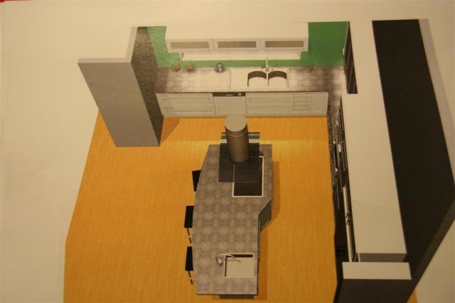

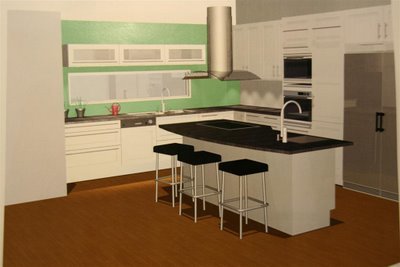

Tycker att köksön gör att det ser instängt ut trots att det är ett stort kök. Framförallt är det nog den utstickande spisen som gör att det kan upplevas trångt, det kan bli svårt att lägga in något i ugnen samtidigt som en annan står vid spisen.
Du har inte funderat på att snedställa köksön eller till och med ha en rund köksö? Det tar visserligen mer plats och köksön blir mindre men det skulle nog se luftigare och mer inbjudande ut, från barstolarna skulle man även kunna se ut genom fönstret.
Måhända att det i verkligheten inte alls upplevs trångt, speciellt om ni flyttar köksön en aning men det kan vara bra attt tänka lite extra på det innan.
Måttet från hällen till övriga köksskåp är i det här fallet ca 110 cm. Vi har planer på att göra den sidan av köksön rak med ett jämnt avstånd på ca 120-125 cm (avloppet till köksön begränsar oss tyvärr till max 125)
Hur djupt kan man dra ut bänkskivan åt andra hållet utan att man uppfattar köksön som ett pingisbord?
