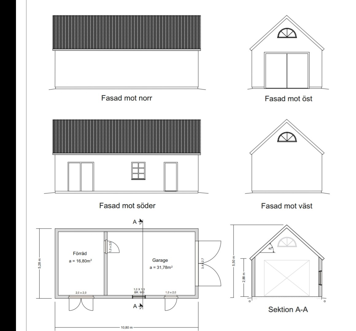

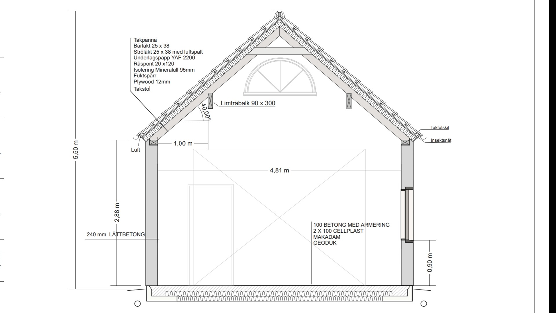

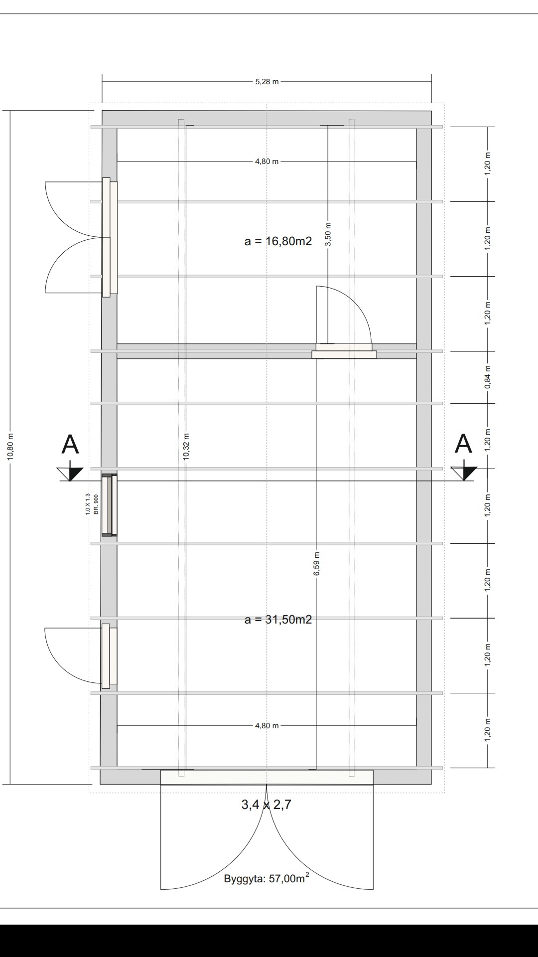

Jag skulle upskatta feedback på garage som vi ritat själva och även kommer att bygga själva så långt som möjligt. Jag är framförallt intresserad av kommentater på konstruktionen. Exakta dimensioner på bärande delar kommer jag stämma av med konstruktör.
Tanken är att ha en förrådsdel och en garage del som skiljts åt med bärande mellanvägg. Ovanpå förrådsdelen vill jag även ha ett loft man kommer åt med stege från garagedelen.
Garaget är konstruerat att ge mycket rymd genom öppet upp till nock och utanpåliggande isolering. Takstolar kommer vara helt synliga. Vid behov tänkte jag tillägsisolera på insidan.

Hur går det med garageplanerna? Går och grunnar på liknande konstruktion, men kanske lite större, ffa kanske en meter bredare. Har du fått koll på om den där konstruktionen funkar? Vill ha samma modell för att kunna ha tvåpelarlyft i garagedelen och behöver ca 4 meters takhöjd mitt över lyften. Jag skulle också vilja att hela "bottenvåningen" var öppen, alltså ingen bärande vägg utan tänker mig en tvärgående balk där du har din vägg. Har du nån budget på bygget?
Jag håller på med grundern fortfarande. Hade mycket att gräva ut. Dragit in vatten, värmekulvert och rör för el. Lagt fiberduk, makadam och snart alla dräneringsrör. Har också byggt en stenkista för att ta hand om dagvatten. Budgeten är flytande just nu ska sätta mig och räkna på konstruktionen i vinter när man inte kan vara ute och bygga. När det gäller bärande vägg ska det väl inte vara några problem att ta bort den. Du får nog gå upp i storlek på de 2 limträbjälkar som är inritade. Jag har inte stämt av med konstruktör ännu.
