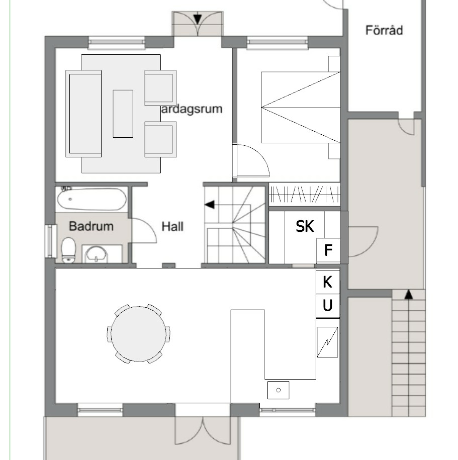

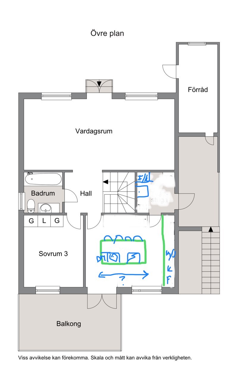

Men hur mycket utrymme är det från köksön till ytterväggen då? Kommer man verkligen att vilja hålla till där? Är det inte bättre att vrida den 90 grader så att det blir en större fri yta framför balkongdörrarna, precis som nu?
Att inte få plats med matplats i köket är jättetrist, grannarna som byggde så har nu halverat sin ö och satt in vanligt köksbord istället. Din idé hade absolut fungerat om Sovrum 3 varit integrerat med köket, men inte när det innebär att ni måste ha matbordet i vardagsrummet.
Man gör inte gärna läxor nära spisen då matstänk kan förstöra datorn, och gästerna sätter sig nog i vardagsrummet om det bara finns en liten bardisk, det är iallafall min erfarenhet.
Det är tillräckligt för barsittplatser.
Ja jag funderar på att vrida köksön också.
Matplats i köket är inte min grej, sitta i köksstök och os och ha middag. vi har redan matplats i vardagsrummet eftersom vi ofta är fler än fyra till middag och det är svårt att få plats i köket som det ser ut idag (det ser inte ut som på ritningen, vi har en ännu sämre layout)
Och jag håller inte med dig, på alla tillställningar jag håller hamnar alla i köket. speciellt under tiden jag lagar mat. men det är nog olika.

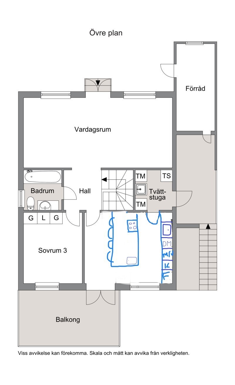

Menar du så att den går ända bort till ytterväggen till höger och är en halvö?
mjae… först tänkte jag såhär
Planritning av en lägenhet med vardagsrum, balkong, sovrum, hall, badrum och förråd, vissa delar är handannoterade.
Men inser att ön kanske skulle bli för kort för bra arbetsyta. Så något sånt här istället kanske:
Planritning av en lägenhet med vardagsrum, sovrum, badrum, balkong, tvättstuga, förråd och övre plan.
Ja, ska man laga mat själv så vill man väl kunna samla allt på ett ställe och då behövs nog minst 100 cm lång huvudarbetsbänk, helst mellan ho och häll.

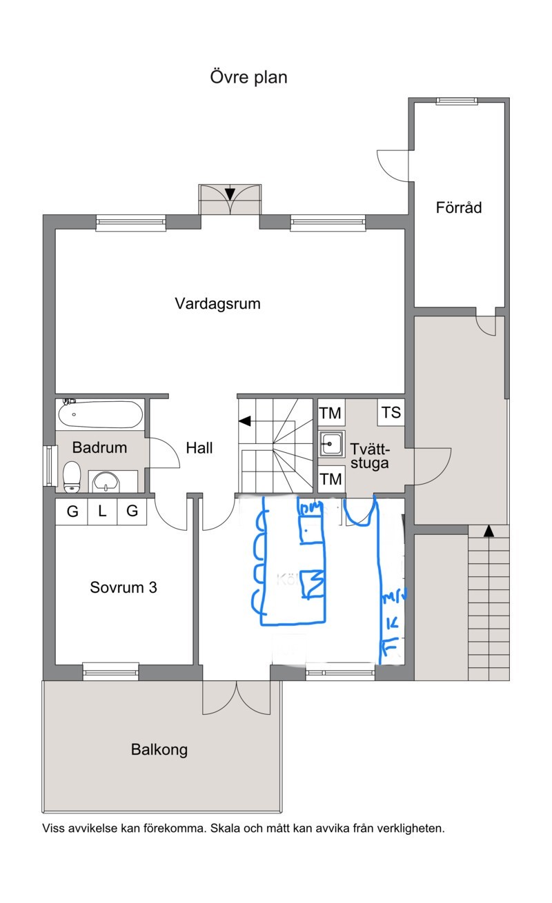

Jag hade gjort som på den nedre bilden, men med en liten ho i ön och en stor ho samt diskmaskin mot ytterväggen bredvid kyl/frys. Om väggen är nästan 4 meter få ni plats med kyl, frys, ugn+mikro i högskåp, diskmaskin, ho samt ett skåp till på 60 cm. (60+60+60+60+80+60=380). Och så överskåp på samma vägg för glas m.m.
Så här:
Ritning av en bostad med vardagsrum, sovrum, badrum, balkong, tvättstuga och förvaringsutrymme. Skala kan avvika.
Pepz Jegefalk och 2 till
Så här:
tack för tips!
Ser bra ut faktiskt. ska rita på det lite.
Så här:
detta är det bästa förslaget. tack!!
Funtar på om man ska skicka in kyl och frys i "tvättstugan" och ha ugnarna i köksön också
BirgitS
Man vill nog ha åtminstone en kyl lättillgänglig för de vanliga sakerna eftersom det annars blir väldigt mycket spring ut i tvättstugan hela tiden. Det är redan i t.ex. Mathildatigers förslag långt att gå från matbordet till kylskåpet när man upptäcker att man har glömt en sak.

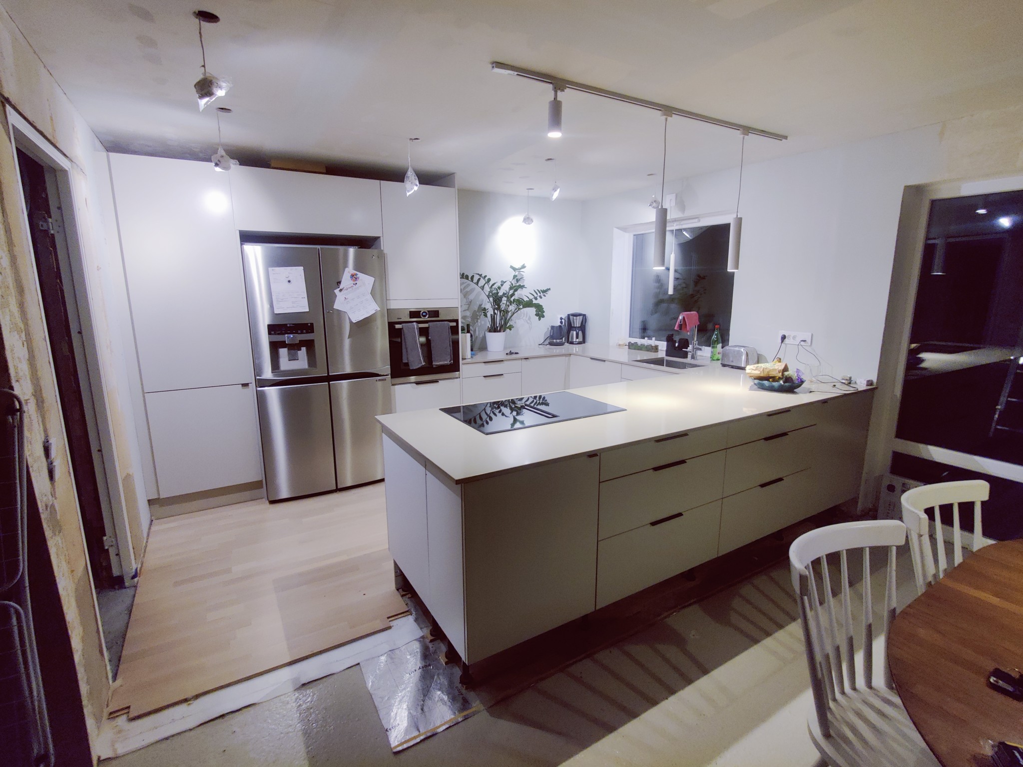

Modernt kök under renovering med ö-konstruktion, rostfria vitvaror och vita skåp.
Så ser vårt kök ut och det funkar riktigt bra då man har nära access till allt.
